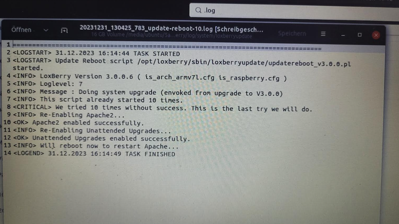

          Wie gesagt... ich bin ja via putty drauf. Dürfte das trotz laufendem Update funktionieren? Kann ich da was prüfen/sehen? Er steht ansonsten nun seit über 2h. Gestern waren es 5h bis ich die alte sd reingelegt habe. Kam nix mehr. Ich leg mal meinen Linux USB Stick rein und such auf der sd karte von gestern nach dem log in linux

            #140
            Das ist das jüngste .log was ich auf der SD von gestern gefunden hab. Oder soll ich wo noch nach einer anderen Datei suchen, mit der mir jemand weiterhelfen kann?

              Da müssen noch mehr Updatereboot-Logdateien sein. Alle herunterladen, zippen und als Datei hier anhängen.

            #141
            Das sind alle die ich finde
              • 5165
              #142
              Ok, zum Einen sind Deine Grafana- und InfluxDB Repositories veraltet, daher wirft Dir apt einen Fehler aus. Zum anderen sieht es so aus, als ob nicht genügen freier Speicher zur Verfügung steht?
              Backup wieder einspielen, dann Stats4Lox auf den aktuellen Stand bringen. Dann checken ob Du genügend freien Speicher auf der Root-Partition hast (kannst Du über "Mein LoxBerry --> Systeminformationen" prüfen).
              Wenn beides OK dann das Upgrade nochmal probieren. Wenn's nicht geht, LoxBerry über DietPi frisch aufsetzen.

                #143
                Ich hab weder stats4lox drauf, noch grafana. Da liegen warum und woher auch immer Leichen im Hintergrund von fehlgeschlagenen Plugin Installationen drauf.
                Da hattet ihr mir damals geholfen via Putty die Sachen zu bereinigen und zu loeschen. Scheinbar war das wohl auch nicht zu 100% gelungen. Aber updaten kann ich so ja auch nicht.
                Wenn das der Grund ist, dann werde ich wohl noch eine ganze Weile mit der 2.er Version leben muessen.
                Meine ganze Basteleien von neu auf zu setzen und zu konfigurieren grauts mir.... Schade.
                Speicher sind 256MB auf der einen, insgesamt 16GB, bzw 32GB auf der anderen Karte.
                  • 5165
                  #144
                  Das ist aber die Partitionsgröße, oder? Ist da auch noch genügend frei (auf der großen)?
                  Die Leichen kannst Du wie folgt löschen:
                  Per Putty einloggen, mit dem Befehl "su -" zum "root"-Account wechseln und folgende Befehle eingeben:
                  rm /etc/apt/sources.list.d/grafana.list
                  rm /etc/apt/sources.list.d/influxdb.list
                  apt update
                  Danach sollte zumindest dieses Problem OK sein.

                  #145
                  Den Code hatte ich jeweils so ausgefuehrt. Also root vorher neu definiert.
                  Jetzt lief es deutlich laenger... stieg aber dann dennoch nach ca. 5 bis 6 Stunden aus. Logfiles im Anhang. Am Speicherplatz liegt es nicht.. Sowohl auf der 256MB Partition sind ueber 50% frei. Aufer der grossen 80%. Was sagt denn das Log? Siehe Anhang
                  Zuletzt geändert von Aefirefly; 02.01.2024, 00:43.
                    Ja, funktioniert leider immer noch nicht. Er kann PHP nicht installieren. Warum weiß ich nicht - irgendwelche Abhängigkeiten kann er nicht auflösen. Hilft nichts - musst Du neu installieren.
