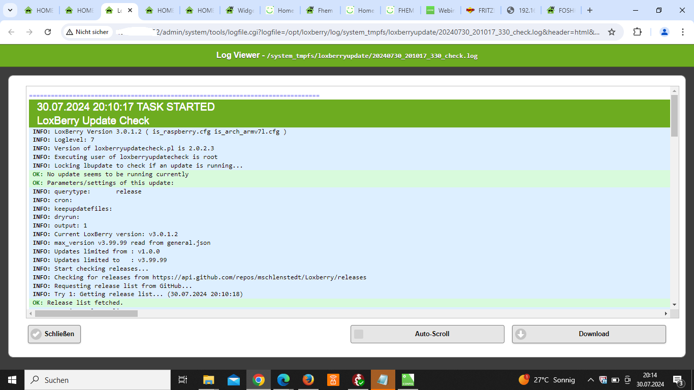

    Moin und bitte um Hilfe,
    ich habe nun Gestern und Heute überall gesucht, aber noch keine Hilfe gefunden, bzw. hat noch nichts geklappt.
    Ich habe am Wochenende das Update von Loxberry auf 3.0.1.2 gemacht. Eigentlich habe ich (noch) nur 4 PlugIn: Fhem zur Steuerung meiner Veluxprodukte, FOSHKplugin, WIFI Scanner und Weather 4 Loxone.
    Im Loxberry funktioniert soweit alles, zumindest kann ich die Veluxfenster über FHEM öffnen und schließen, die Wetterdaten scheinen zu stimmen etc. In den LOGfiles steht überall OK.
    Nur die Verbindung zwischen Loxone und Loxberry funktioniert nicht so richtig.
    Ich habe zwei Ausgänge in Loxone zum Loxberry.
    1. https://loxberry:PASSWORT@IP-Loxberry
    2. https://loxberry:PASSWORT@loxberry (als Wort)
    3. /dev/udp/IP-Loxberry/11884
    Zudem in Loxone den FOSHKplugin Ausgang
    1. /dev/udp/IP-Loxberry/12340
    Als Eingang auch das FOSHKplugin mit dem Port 12340
    Als Eingang den WIFI Scanner mit dem Port 7007
    Die Portausgänge sind ebenfalls in Loxberry 12340 bei FOSHK beim Zielsystem und Port des Loxberry. IP der Wetterstation ist auch richtig. Kommandeport 45000.
    Beim WifiScanner in Loxberry auch UDP mit Port 7007.
    MQTT Basic Port „localhost“ Port 1883 und User loxberry und Websocket Port 9001
    Miniserver to MQQT Port 11884
    Jedoch keine incoming Daten. Logfiles seit Samstag keine Daten mehr. Bzw. No connection to MQTT Server localhost.
    Ich habe gelesen, dass MQTT jetzt direkt in Loxberry ist, nur was muss ich machen, damit wieder alles funktiniert?
    So funktioniert eben leider nichts mehr.

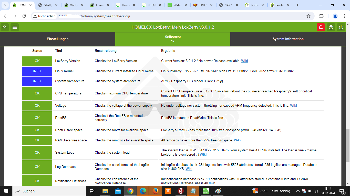

          • 5677
          #155
          Den Healthcheck findest Du unter "Systemeinstellungen -> Mein LoxBerry -> Selbsttest"
          Ob der MQTT Server und das Gateway läuft, siehst Du unter "Systemeinstellungen -> MQTT -> MQTT Gateway -> Gateway Settings" ganz unten auf der Seite. Da muss etwas stehen wie das hier:
          Klicke auf die Grafik für eine vergrößerte Ansicht  Name: image.png Ansichten: 0 Größe: 7,2 KB ID: 437581

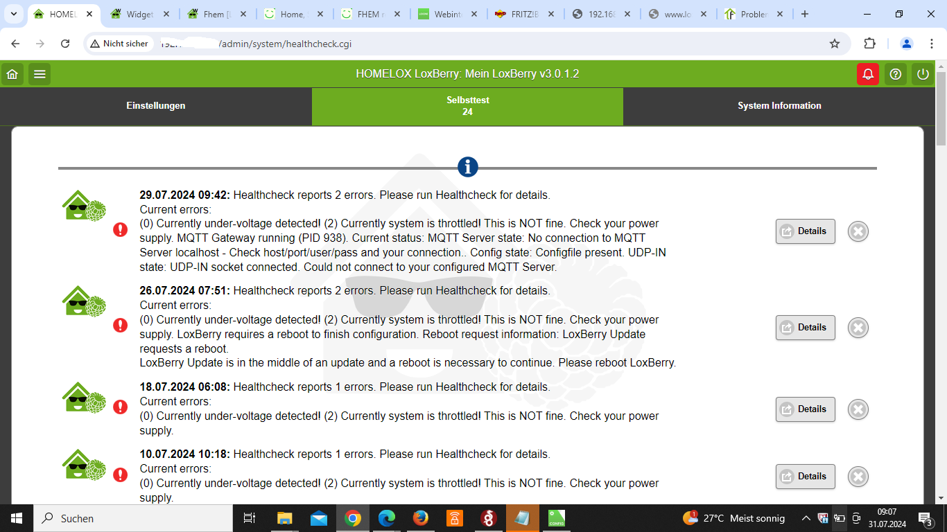

            MQTT Gateway running (PID23749) | Mosquitto not running
              • 5677
              #157
              Ok, als aller erstes musst du deine Stromversorgung gerade ziehen. Die ist nicht stabil - vermutlich zu schwach oder zu instabil. Erst danach brauchen wir weiter zu machen.
              Meine Projekte:
              • Janny
                Janny kommentierte
                Ok, das ist ja das geringste Problem. Mache ich. Danke und bis morgen. :-)
