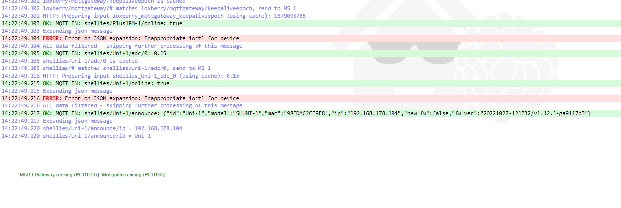

    Ich hab ein Problem mit MQTT
    Das Gateway reagiert auf UDP Eingänge nicht mehr, im Log habe ich folgendes gefunden, auffällig ist aber das die Einträge schon da waren als es noch funktionierte
    Ist eigentlich frisch aufgesetzt als VM mit Dietpi
    Klicke auf die Grafik für eine vergrößerte Ansicht  Name: image.png Ansichten: 0 Größe: 230,8 KB ID: 383450
    Wenn ich "Expand JSON data" ausschalte geht die Datenübertragung vom Miniserver wieder
    was kann ich jetzt machen?

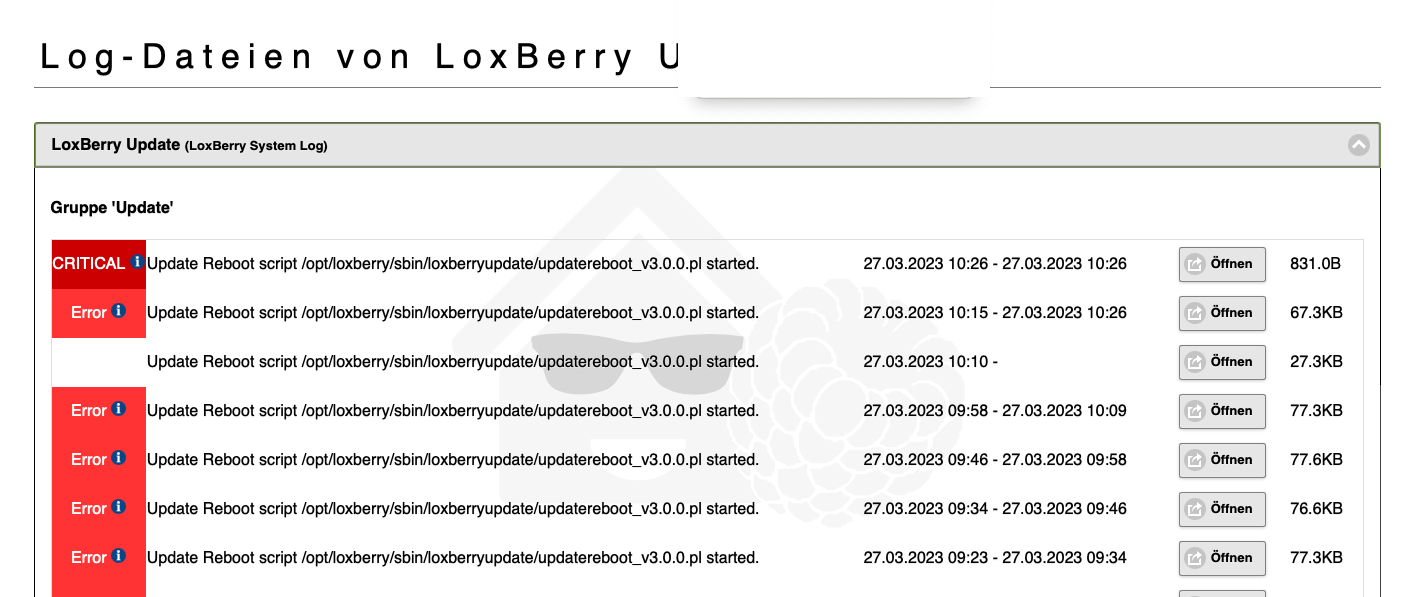

      Ich habe ein Problem mit​ dem update.
      "E: Failed to fetch http://mirror.nl.leaseweb.net/raspbi....2-2.1_all.deb Undetermined Error [IP: 2001:1af8:4700:b210::33 80]
      E: Unable to fetch some archives, maybe run apt-get update or try with --fix-missing?​"
      eine Idee, wie man das beheben kann?
      Klicke auf die Grafik für eine vergrößerte Ansicht  Name: image.png Ansichten: 0 Größe: 64,2 KB ID: 383709
      Es scheint, dass das Protokoll nicht entfernt wurde und die Überprüfung den Status fehlgeschlagen hält
      Klicke auf die Grafik für eine vergrößerte Ansicht  Name: image.png Ansichten: 175 Größe: 159,4 KB ID: 383716
      I think i solved it.
      jus to clarify what i did. i changed the version back to 2.999 with the button on the update page
      than in the terminal as root changed the failed script to null in: /opt/loxberry/config/system/general.json and general.cfg

      removed all the log files from /opt/loxberry/log/system/loxberryupdate and /opt/loxberry/log/system_tmpfs/loxberryupdate
      and than re-run the update script /opt/loxberry/sbin/loxberryupdate/updatereboot_v3.0.0.pl
      Zuletzt geändert von EHagenaar; 29.03.2023, 12:01.

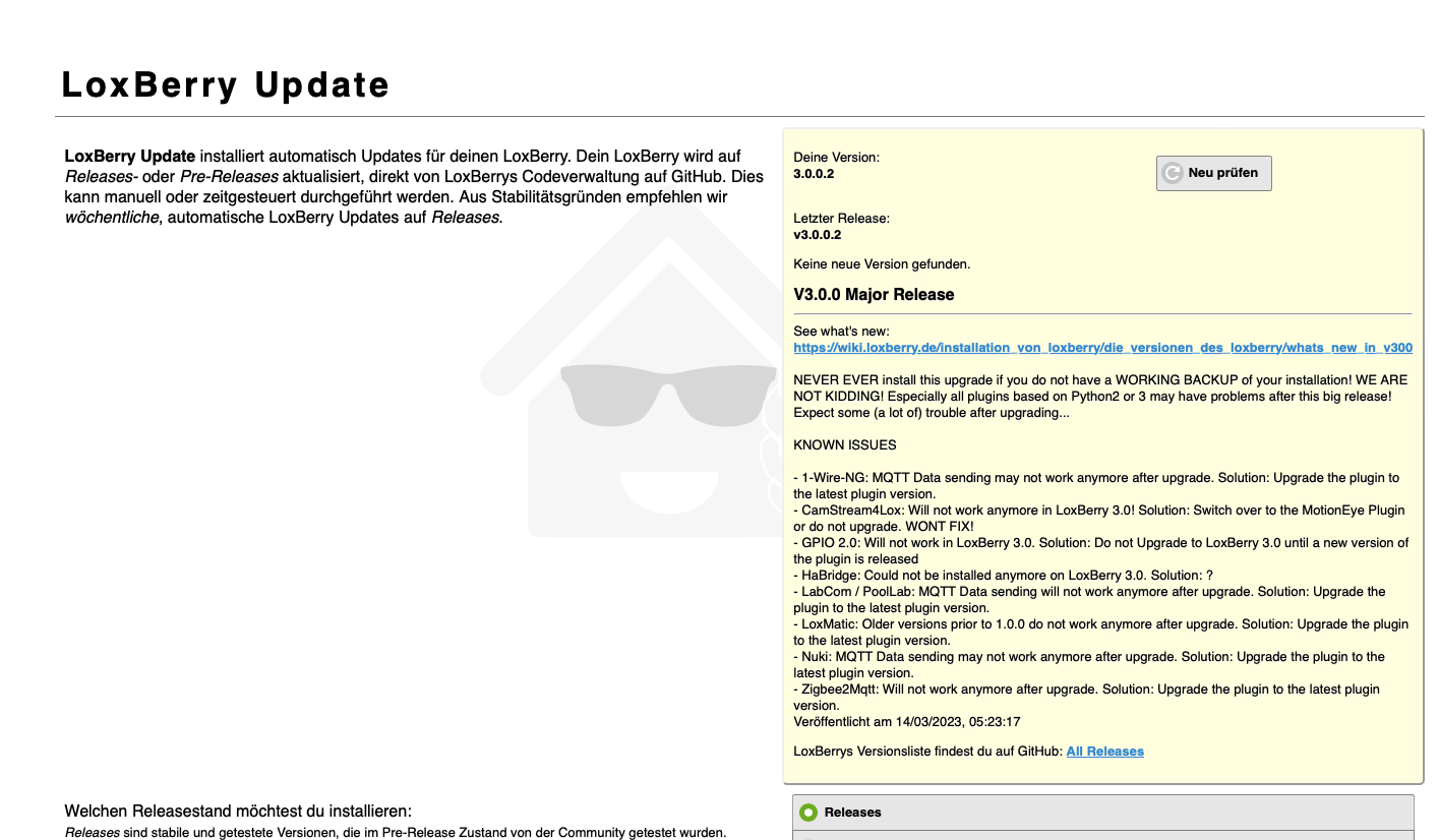

        I've tried to upgrade 3.0.0.1 (a freshly installed on dietPI) to 3.0.0.2 and it says:
        HTML-Code:
        CRITICAL: Your boot partition is too small for LoxBerry 3.0 (needed: 256 MB). Current size is: 126.0MB Create a backup with the new LoxBerry Backup Widget. The backups will include a bigger boot partition, which is sufficient for LB3.0
        12:46:46.891 INFO: exec_perl_script /tmp/loxberryupdate/mschlenstedt-Loxberry-94fe22e/sbin/loxberryupdate/updateprecheck_v3.0.0.pl release=v3.0.0.2 logfilename=/opt/loxberry/log/system/loxberryupdate/20230321_124613_069_update.log cron= updatedir=/tmp/loxberryupdate/mschlenstedt-Loxberry-94fe22e with user - errcode 1
        12:46:46.891 ERROR: The Pre-Check v3.0.0 returned errorcode 1. LoxBerry Update cannot continue and will quit. See details above.
        12:46:46.891 CRITICAL: The Pre-Check v3.0.0 returned errorcode 1. LoxBerry Update cannot continue and will quit. See details above.
        12:46:46.892 CRITICAL: LoxBerry Update exited or terminated with an error. Errorcode: 1
        Boot to small again...?
          This is a bug - DietPi uses a smaller Bootpartition than Raspbian. Will be fixed in 3.0.0.3

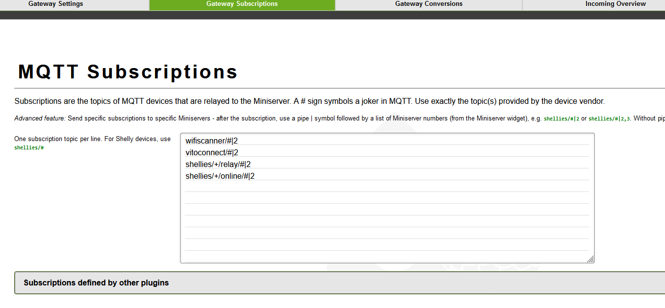

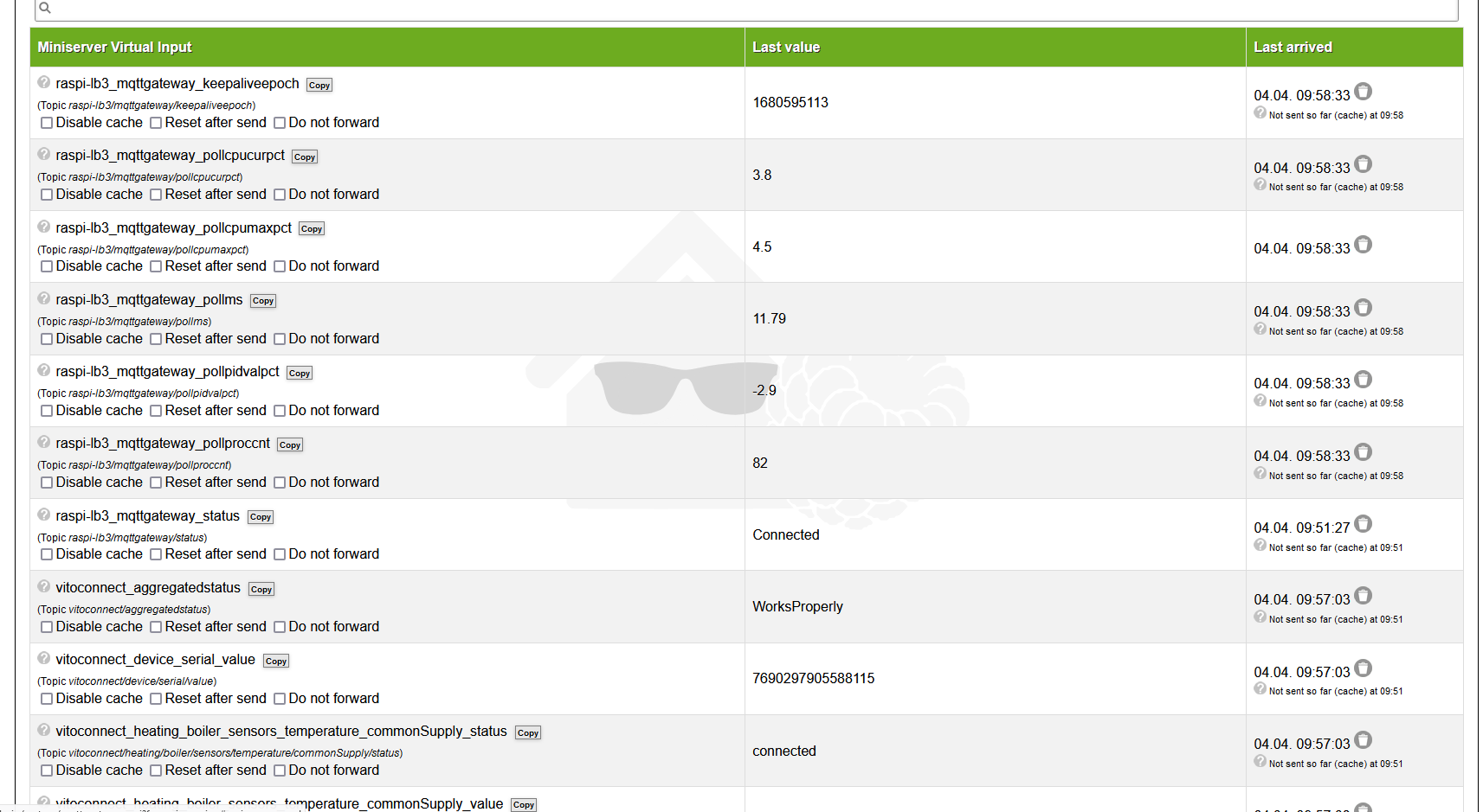

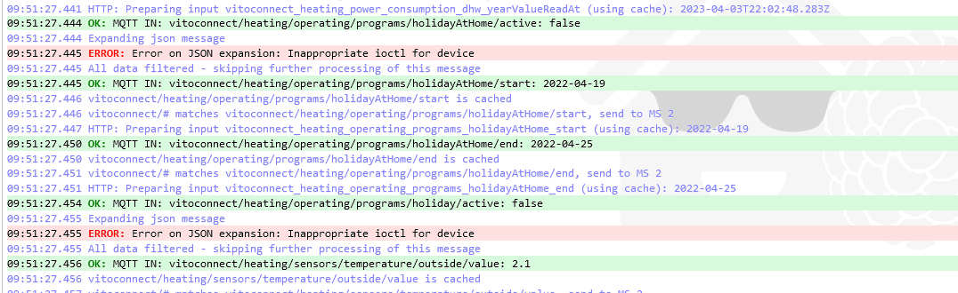

                #73
                LB V3.0.0.3, läuft soweit
                Habe aber im MQTT einige Problemchen
                1. in der incomming overview werden alle daten grau angeziegt (nicht gesendet) obwohl die Daten im Miniserver ankommen
                2. die Shellies werden garnicht aufgeführt und auch nicht an MS weitergeleitet
                3. im Log des MQTT stehen Probleme mit dem vitoconnect-PlugIn
                Klicke auf die Grafik für eine vergrößerte Ansicht  Name: mqtt log vito.png Ansichten: 0 Größe: 83,5 KB ID: 385923 Klicke auf die Grafik für eine vergrößerte Ansicht  Name: mqtt sub.png Ansichten: 0 Größe: 53,5 KB ID: 385926 Klicke auf die Grafik für eine vergrößerte Ansicht  Name: mqtt incomming.png Ansichten: 0 Größe: 218,7 KB ID: 385925
                Edit: Shellies-Thema hat sich erledigt - neues MQTT hat ja auch neues Passwort, welches im Shelly hinterlegt werden muss
                Zuletzt geändert von HRA; 04.04.2023, 09:25.

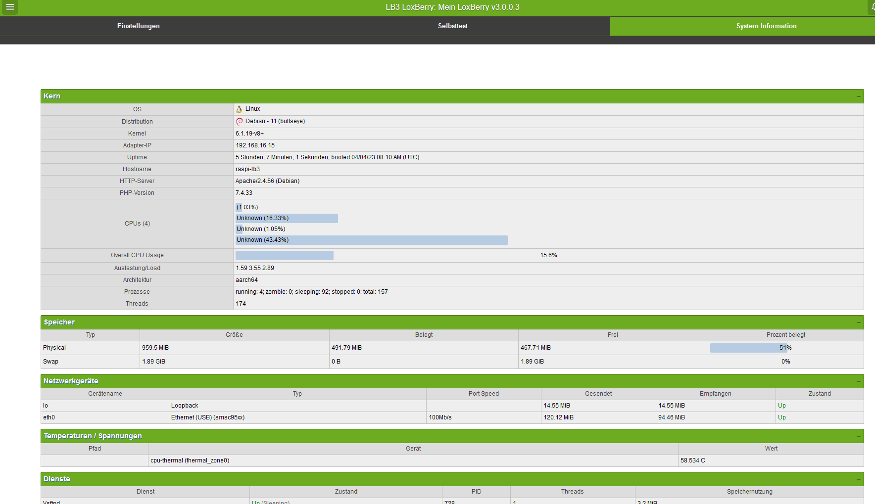

                Ich habe gerade noch ein "Problemchen" entdeckt.
                Nutze LB V3.0.0.3 auf einem Raspi 3B
                Ich habe das Loxberry-Backup angestoßen (funktioniert), aber wärend dieses Backup lief, hatte mein fritz.lox-PlugIn keine Verbindung mehr zur Fritzbox, es kam ein Timeout von meinen virtuellen http Eingang am MS ( timeout 4000s).
                Kann es sein, daß der Raspi etwas überbesansprucht wird wärend der Backup-Erstellung?
                Hier mal meine Systemdaten, der screenshot ist nicht während des Backups erstellt, erst danach.
                Klicke auf die Grafik für eine vergrößerte Ansicht  Name: raspi.png Ansichten: 0 Größe: 72,8 KB ID: 385975
                Gruß HRA
                  #75
                  Das Backup braucht viele Ressourcen.
                  Da musst du das Timeout erhöhen.
