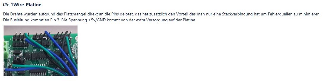

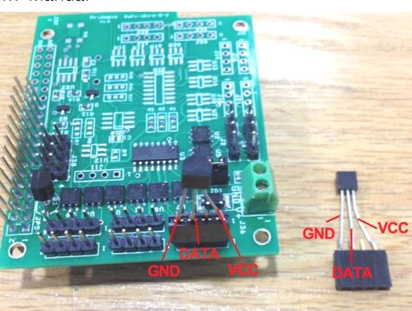

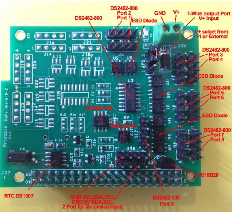

      hismastersvoice kann es sein dass die Doku von der Herstellerwebsite der i2c Platine falsch ist was die Anschlüsse der Kanäle betrifft. Vermute dass die alle gleich angeschlossen gehören auf den 2.Pin von rechts wie auf deiner Doku.
      Klicke auf die Grafik für eine vergrößerte Ansicht  Name: 1Wire.JPG Ansichten: 1 Größe: 148,0 KB ID: 148252
      Klicke auf die Grafik für eine vergrößerte Ansicht  Name: 1wire II.JPG Ansichten: 1 Größe: 73,1 KB ID: 148253
      Klicke auf die Grafik für eine vergrößerte Ansicht  Name: 1wire III.JPG Ansichten: 2 Größe: 41,8 KB ID: 148255

        #79
        Ja, das musste ich auch schon feststellen. Liegen alle Data's am 3. Pin. Und auch die Durchnummerierung der Busse hab bei mir nicht gepasst.
          • 7666
          #80
          Das ist bei mir schon auch so dass die Nummerierung nicht gepasst hat. Habe ich im Wiki aber vergessen zu erwähnen.
          Warum kann ich auch nicht sagen.

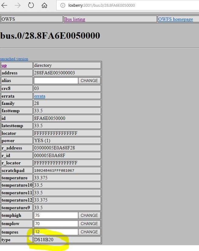

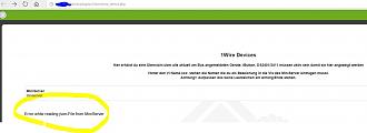

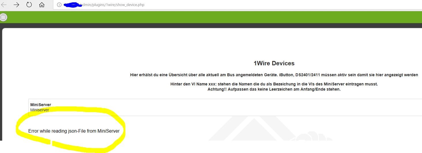

              So nächstes Problem - kann die Seite Show 1Wire Devices nicht aufmachen:
              Passwörter überprüft mit der Authentifizierung
              Config 9.3.3.8
              Loxberry 1.0.3.2
              1Wire 0.4.3
Ansichten: 594
Größe: 73,3 KB
              zumindest den Sensor auf der Platine sollte ich sehen (zur Zeit hängt noch nichts am 1Wirebus)
Ansichten: 553
Größe: 96,6 KB

                #83
                Sieht so aus als ob die Verbindung zum Miniserver nicht passt. Eventuell Passwort mit Sonderzeichen ?
                • saschx
                  • 18.03.2016
                  • 226
                  #84
                  Kannst ja die URL im Browser mit deinen MS Zugangsdaten mal testen:
                  http://miniserver_user:miniserver_p...a/LoxAPP3.json
                    • 4621
                    #85
                    Vermute du meinst:
                    http://User:Passwort@IP:Port/data/LoxAPP3.json
                    ja klappt.
                    Schalte ich auf meinen Client Miniserver springt die Device Seite sofort an.
                    Zurück auf dem Gateway ist wieder tote Hose.
                    Zuletzt geändert von AlexAn; 18.03.2018, 13:20.

                      #86
                      Sonderzeichen im Passwort?
                        Nein nur Groß, Kleinschreibung und Zahlen
                      • 7666
                      #87
                      Was nutzt du für einen Port am Server?
                        • 4621
                        #88
                        Loxberry 80
                        Miniserver 55xxx
                          • 7666
                          #89
                          Hab den Fehler gefunden, der Port wird nicht sauber übergeben.
                          ich werde das heute Abend fixen und eine neue Version hoch laden.
                            Kein Stress bin froh und dankbar dass es dein Plugin überhaupt gibt!
                            Hab es schon geabdert... Aber vom Firmen-Notebook kann ich nichts uploaden. Deswegen erst heute Abend.
                            Stress hab ich doch nie
                          • 7666
                          #90
                          Die Version 0.4.4 ist Online.
                          Fehler sollte behoben sein.
                            Super danke jetzt klappt es auch beim Miniserver und dem hohen Port !!
