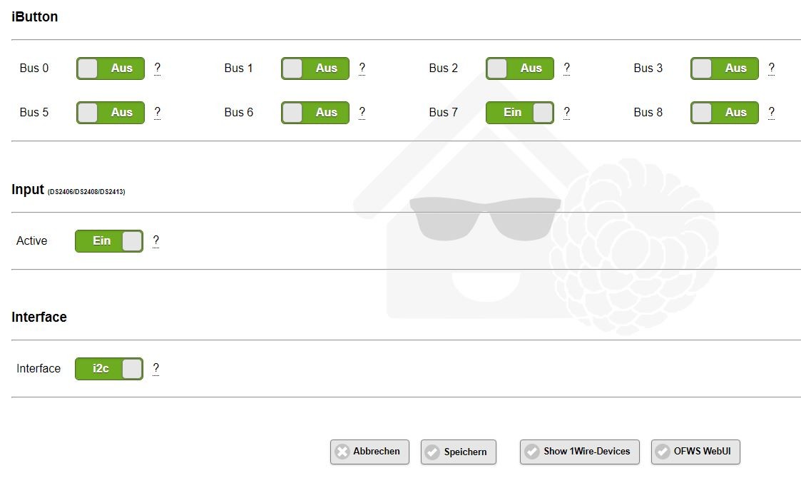

      #108
      Hi!
      ich komm hier auch nicht weiter...will die 1 Wire USB HUBs (2 Stück) nur für meine iButtons nutzen.
      Alles angelegt wie beschrieben - im Loxone Log bekomme ich folgenden Fehler.
      Any ideas?
      Habe parallel noch ein Stromzähler Plugin am laufen welches auch auf UDP7000 Infos sendet (1x pro 5 min)

                  #114
                  funktioniert! musste warten bis meine IP entsperrt wurde....dauert wohl etwas länger als 1h!

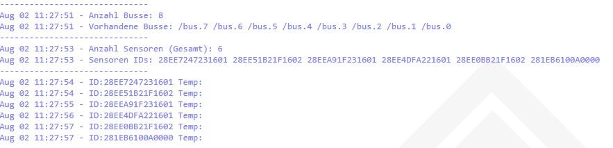

                    ich hab jetzt auch einen Loxberry mit dem 1-wire plugin am laufen.
                    Anbindung I2C, ich nutzte die Platine von Thomas Heldt (8 1-wire Schnittstellen ->DS2482-800 I2C 1-wire bridge)
                    Leider bekomme ich von den Temperatursensoren keine Temperaturwerte? Gelistet sind sie alle im Plugin.
                    Mit der Loxone 1- wire extension wiederum kann ich Temperaturen lesen -> Sensoren funktionieren also
                    Weiß jemand wo das Problem sein könnte?

                    Update:
                    Es liegt anscheinend an der Leitungslänge/ Signalintegrität.
                    Kurz angebundene Sensoren funktionieren mit der Bridge perfekt.
                    Weiß jemand ob man bei dem Plugin Registerzugriff auf den DS2482-800 hat?
                    Ich würde nämlich gerne
                    ->Active Pullup (APU)
                    ->strong Pullup (SPU)
                    ->1-Wire Speed (1WS)
                    die settings anschauen?

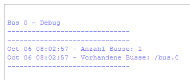

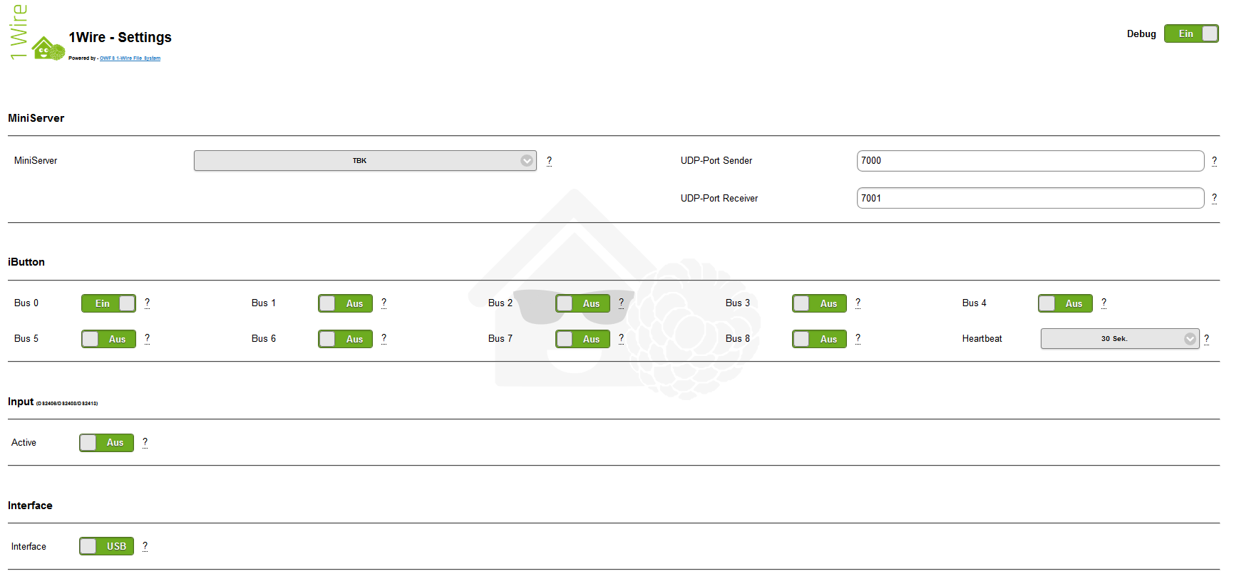

                    #117
                    ich bekomme im Plugin kein Sensor angezeigt, was mache ich flasch?
                    weder DS18B20 noch der 1-Wire RFID Reader werden erkannt...
                    als Busmaster habe ich den DS9490R im Einsatz.
                    Pin Belegung des Steckers: von Rechts nach Links =1=Vcc; 2=GND; 3=Data
                    RaspPi 3+ mit Loxberry 1.2.4.6
                    1-wire Plugin: 0.4.4.
                    Danke und Gruß
                    Tino
                    Zuletzt geändert von tbk; 06.10.2018, 08:12.

                      • tbk
                        tbk kommentierte
                        Ich habe meinen Eintrag entsprechend bearbeitet. helfen die Screenshots weiter?

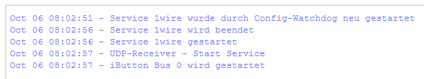

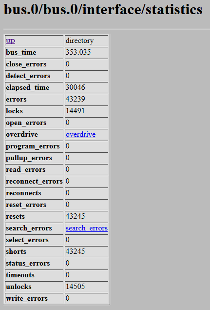

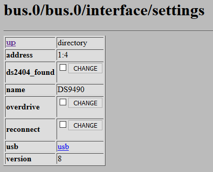

                      • 7529
                      #119
                      Der Bus also (USB-Adapter) wird erkannt, somit läuft das Plugin sauber.
                      Jetzt ist die Frage was im Verzeichnis bus.0 steht. Davon bitte ein Screenshot!
                      Der RFID sendet nur wenn ein Chip angelegt wird, ohne zeigt er sich nicht im Bus.
                        DS18B20,DS2438 und den RFID bitte auf separaten Bus. Diese können sich stören und die Zeit bis der Chip erkannt wird um 1-2 Sekunden verlängern.
                    • tbk
                      • 06.09.2015
                      • 14

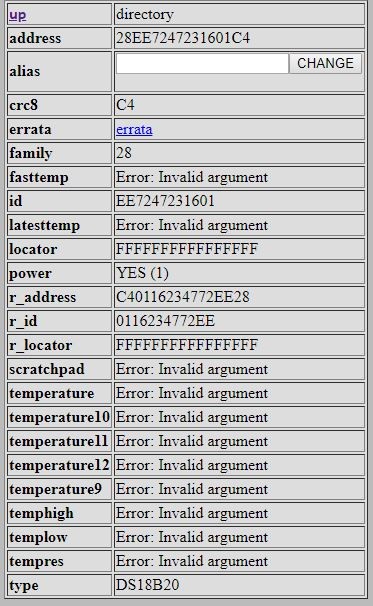

                      #120
                      ja ich habe den Chips angeleegt und auch einen DS18B20 angeschlossen.
                      anbei die Screenshots.
