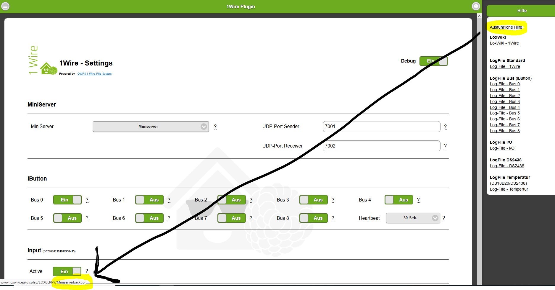

    #136
    habe einen kleinen Schönheitsfehler bei der Verlinkung der Hilfe gefunden:
Ansichten: 426
Größe: 191,2 KB

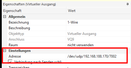

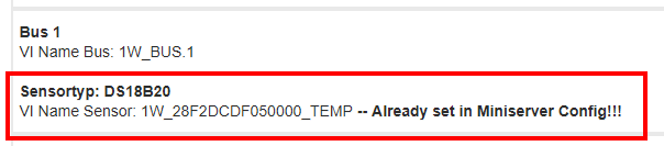

          Versuche mich gerade mit dem 1-Wire Plugin und der i2c-Platine (und dem beigelegten Tempfühler zum testen). Loxberry läuft, erkennt alles Busse inkl. dem DS18B20. Auf dem Miniserver kommt aber nix an. hab mal die einzelnen Schritte dokumentiert - eventuell hab ich da irgendwo einen Denkfehler.
          Zuerst den Sensorname mit Cut & Paste als Bezeichner in einen virtuellen Eingang eingefügt:
          Klicke auf die Grafik für eine vergrößerte Ansicht  Name: 1-wire-temp1.png Ansichten: 1 Größe: 11,4 KB ID: 185987Klicke auf die Grafik für eine vergrößerte Ansicht  Name: 1-wire-temp2.png Ansichten: 1 Größe: 2,8 KB ID: 185988

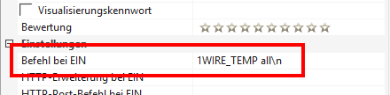

          Danach wie im Wiki beschrieben, einen virtuellen Ausgang inkl. Befehl angelegt:
          Klicke auf die Grafik für eine vergrößerte Ansicht  Name: 1-wire-temp3.png Ansichten: 1 Größe: 9,9 KB ID: 185989Klicke auf die Grafik für eine vergrößerte Ansicht  Name: 1-wire-temp4.png Ansichten: 1 Größe: 5,2 KB ID: 185990

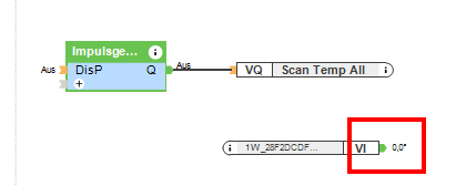

          Anschließend einen Impulsgeber eingefügt - mit den empfohlenen Werten aus dem Wiki.
          Leider kommt kein Temp-Wert an:
          Klicke auf die Grafik für eine vergrößerte Ansicht  Name: 1-wire-temp6.png Ansichten: 1 Größe: 6,3 KB ID: 185992
          Hab ich was übersehen?
          Klaus
            • 7529
            #141

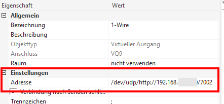

            Entferne Mal in der Adresse http dann sollte es gehen
            • KapeOne
              KapeOne kommentierte
              war's leider nicht, auch wenn das http da nicht hingehört. Laut OWFS sollte der Wert 24,5 kommen - ist aber noch immer 0.
              Der Wert wird nur gesendet wenn er angefragt wird.
              So lange keine Anfrage über den VAQ gesendet wurde bleibt er auf 0

            Christian Fenzl - hier der screenshot:
Ansichten: 538
Größe: 10,9 KB
            Klaus
              So müsste es passen.
              Schau Mal in gern Log ob angefragt wurde.
              Ggf. Restart durch erneutes speichern der Werte im webUI des Plugins

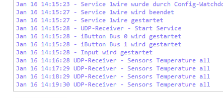

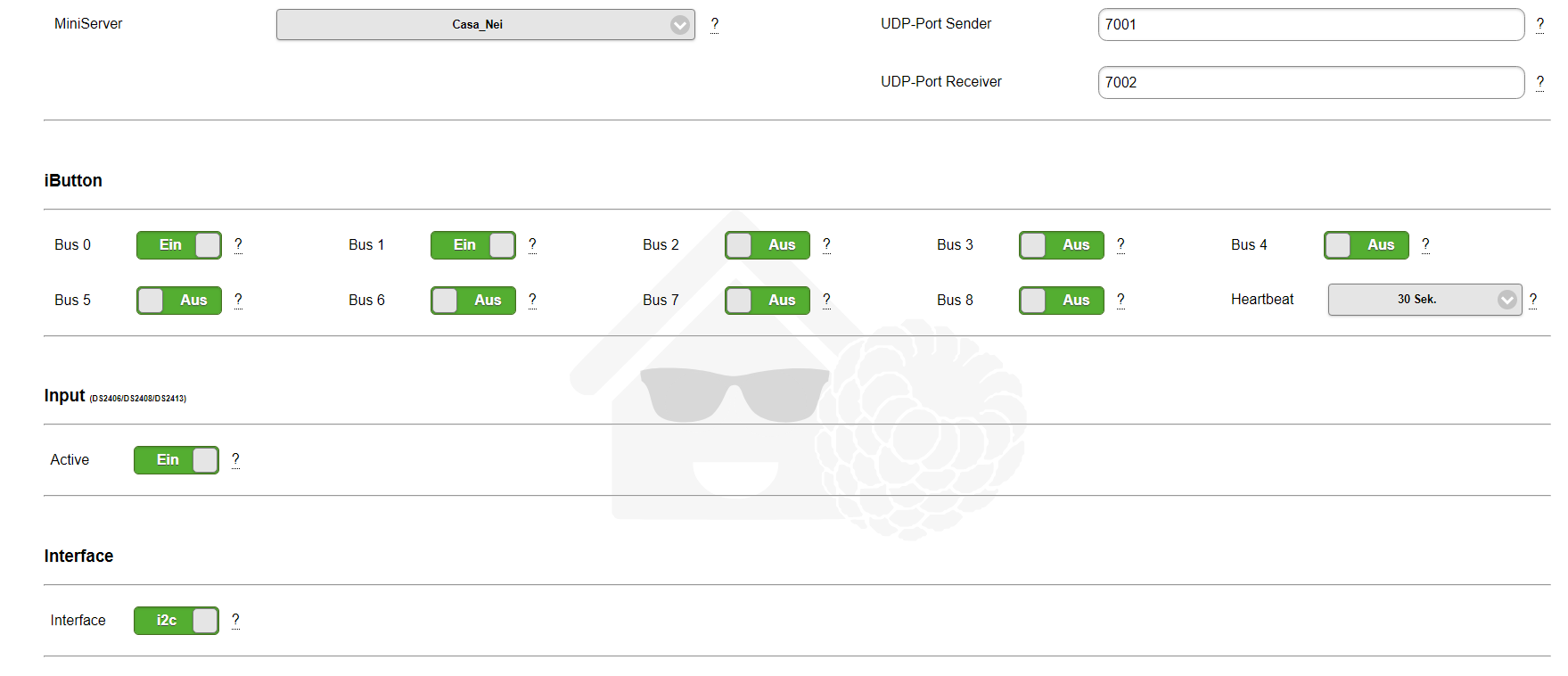

            #144

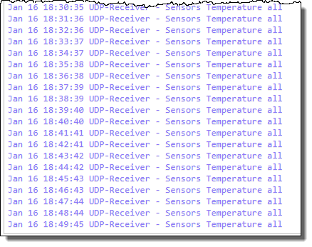

            Hab in der "/plugins/1wire/1wire.log" nachgesehen - per UDP wird seit einem erneuten Speichern in der WebUI angefragt:
Ansichten: 567
Größe: 13,7 KB
            Hier auch noch die WebUI:
Ansichten: 581
Größe: 59,5 KB
            .. und Danke schon mal fürs "Fehlersuchen" ;-)
            Klaus
              Hast du den Debug angemacht?
              Da müsste doch mehr stehen. Es gibt auch mehr als ein Log File....

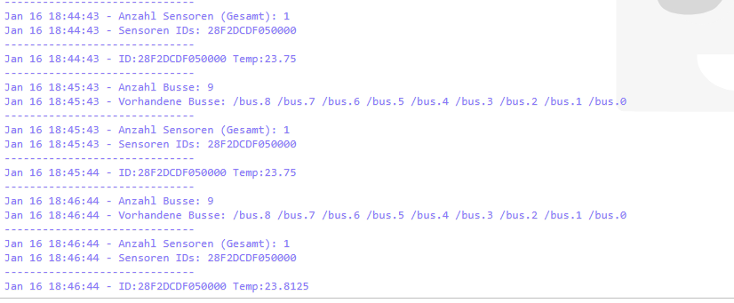

            #147

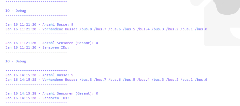

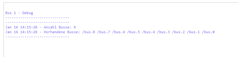

            Jeb - Debug ist On, hier die restlichen Logfiles.:
            1-wire-temp.log:
            Klicke auf die Grafik für eine vergrößerte Ansicht  Name: 1wire_temp_log.png Ansichten: 1 Größe: 46,6 KB ID: 186049
            1-wire-Bus1.log
            Klicke auf die Grafik für eine vergrößerte Ansicht  Name: 1wire_bus_1_log.png Ansichten: 1 Größe: 9,4 KB ID: 186050
            1-wire IO.log
            Klicke auf die Grafik für eine vergrößerte Ansicht  Name: 1wire_io_log.png Ansichten: 1 Größe: 31,1 KB ID: 186051
            1-wire.log
            Klicke auf die Grafik für eine vergrößerte Ansicht  Name: 1wire_log.png Ansichten: 2 Größe: 12,8 KB ID: 186053
            In der 1-wire-temp.log wird die gelesene Temperatur auch angezeigt ?!
            Klaus

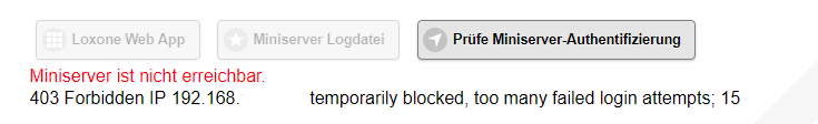

              #148
              Irgendwas stimmt nicht mit der Übergabe an den Miniserver.
              hast du zufällig Sonderzeichen im Passwort oder User des Miniser?
              Zuletzt geändert von hismastersvoice; 16.01.2019, 20:16.
              • KapeOne
                shit - klar, hab zum testen des Loxberry den admin-Account genommen und der hat ein Sonderzeichen drinne - ich Hirnie :-/

              #149
              Neuen User angelegt, Miniserver neu gestartet, User im Loxberry eingetragen, Verbindungstest gemacht und diesen Fehler erhalten:
Name: loxberry user error.png
Ansichten: 368
Größe: 16,7 KB
              Klaus
              • KapeOne
                ok - Geduld ist das Zauberwort, der Gute braucht ein wenig ;-)

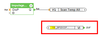

              #150
              .. und die Werte kommen, es kann so einfach sein, wenn man's richtig macht. Dank dir für deine Geduld hismastersvoice :
Name: werte kommen.png
Ansichten: 520
Größe: 6,1 KB
              Klaus
                Have fun...
                Freut mich dass es geht.
