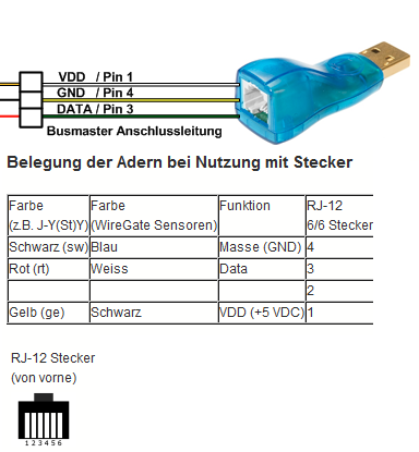

      Ich glaube ich habe einen Fehler in der Verkabelung. Ich habe 1-Wire GND auf PIN 2, muss dieser auf PIN 4?
      1Wire GND Pin4 lässt du mal ganz weg.
      Nimm nur VCC GND und Data und versuche nochmal. Foto?

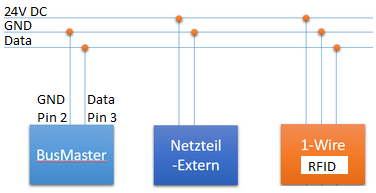

    Das ist meine Verdrahtung.
    Das 2. Bild ist von der WireGate.
    • tbk
      tbk kommentierte
      ich habe für den RFID Leser die 24V.
      ich komme im Moment nicht dazu, an dieser Baustelle weiter zu machen.
      melde mich bei Zeit bestimmt nochmals dazu ;-)
      Danke und Grüße
      Na, irgendwas an Deiner Verkabelung stimmt dann wohl nicht. Wie ist denn der Anschlussplan des 1-Wire RFID‘s?
    • tbk
      tbk kommentierte
      Hallo svethi,
      ich habe mir bei WireGate das Anschlusskit Busmaster mit Anschlussplatine gekauft. -> keine Sensoren gefunden.
      Dann habe ich den Loxberry neu aufgesetzt und jetzt findet er den RFID.
      Danke für eure Unterstütung!

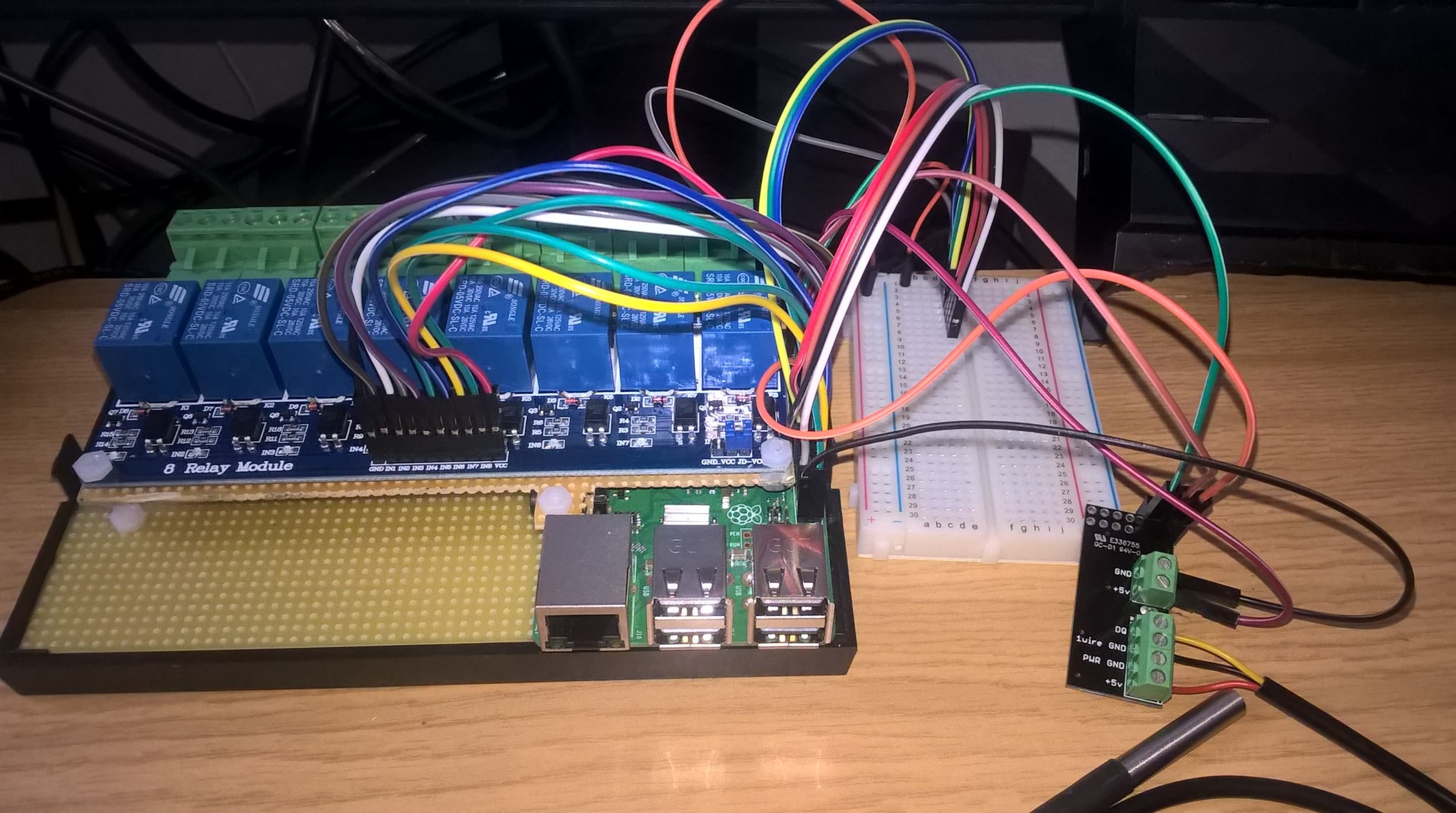

    Bau mir gerade was zusammen und möchte eine Erweiterung mit einem Kanal (Platzproblem im Gehäuse) einbauen per I2C
    Konkret wäre es dieses Bauteil: https://www.modmypi.com/raspberry-pi...ansion-module-
    Die Frage ist nur ob es das Plugin unterstützen würde?

      So die kleine 1Wire läuft jetzt
      Bezugsquelle falls es jemand braucht: https://www.modmypi.com/raspberry-pi...ansion-module-
      Jumper 1 auf der Rückseite des 1Wire Moduls deaktiviert weil er eine extra 5V Versorgung bekommt.
      Weinrot 5V und Schwarz GND
      Auf dem Raspberry:
      Orange Pin 1 3,3V
      Braun Pin 3 GPIO 2 SDA
      Grün Pin 5 GPIO 3 SCL
      Klicke auf die Grafik für eine vergrößerte Ansicht  Name: 1Wire.JPG Ansichten: 1 Größe: 587,0 KB ID: 173970
      Klicke auf die Grafik für eine vergrößerte Ansicht  Name: 1Wire II.JPG Ansichten: 1 Größe: 101,0 KB ID: 173971

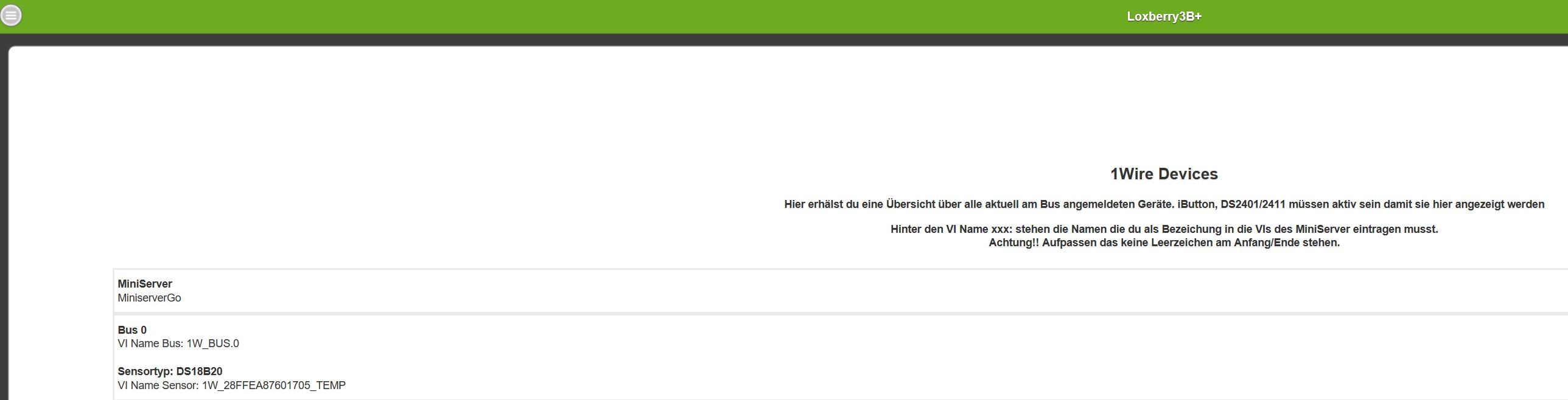

        Hallo zusammen, (Habe mal eineAnfängerfrage)
        verstehe ich das richtig das diese Plugin für andere 1 Wire Geräte ist um die Werte an den MS zu senden ?
        Wenn ich die Loxone 1 Wire Extension betreibe, habe ich all diese Funktionen schon ?! Ist das so richtig ?
        Viele Grüße
          #128
          ...mit dem Unterschied, dass Loxone nur eine Auswahl an Sensoren unterstützt, das Plugin aber alle.
          Womit die Loxone 1-Wire Extension - im Gegensatz zum Plugin - gar nicht vollständig 1-Wire kompatibel ist.

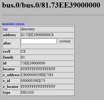

            Guten Tag,
            Ich kann es nicht für mich arbeiten lassen. In den OFWS erscheint der ibutton, aber im Menü (1wire) erscheint er nicht.
            angehängte Captures.
            Kannst du mir helfen
              • 7631
              #130
              Natürlich wird er nicht vom Plugin erkannt, er wird nicht unterstützt.
              Auszug aus dem Loxwiki...
              Folgende 1-Wire Family-Codes werden unterstützt
              01 = DS2401 / 2411 / 1990 (iButton)
              3A = DS2413
              12 = DS2406 / DS2407
              18 = DS1963S / DS1962 (SHA iButton)
              26 = DS2438
              28 = DS18B20
              29 = DS2408
                • 7631
                #131
                Ich habe mal den Code 81 eingefügt. Mach mal diese Version drauf.... LINK
                  #132
                  Guten Tag,
                  Vielen Dank für die Antwort, ich habe Version 0.4.5 heruntergeladen und installiert, aber nach der Installation erscheint sie als 0.4.4. Und ich erkenne das ibutton immer noch nicht
                    • 7631
                    #133
                    Ich habe nochmal hoch geladen, bitte lade es nochmal und installiere es.
                      #134
                      Vielen Dank, es funktioniert perfekt
