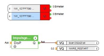

              ich habe ein Problem bei meinem Setup.
              Ich verwende die Loxberry Version 1.4.0.3 und das 1-Wire Plugin Version 0.4.5. Daran sind 3 USB-Adapter DS9490R mit jeweils einem RFID Reader.
              Jeder Reader funktionniert grundsätzlich und die Tag-Informationen werden korrekt an den Miniserver übergeben. Mein Problem ist die Standorterkennung. Ich habe jeweis einen Virtuellen Eingang "1W_BUS.0", "1W_BUS.1" und "1W_BUS.3" angelegt. Diese zeigen jedoch immer "true", somit werden egal an welchem leser ich einen RFID-Tag anlege immer alle Türen freigegeben. Kann jemand weiterhelfen?

                Ich verstehe den Fehler und mir ist auch klar woher er kommt.
                Deine RFID Reader haben eine irgenwie eine eigene Serial zB 810ED73A000000. Das sieht jetzt so aus als ist ständig ein iButton aufgelegt.
                Was für Reader hast du?

                    Hallo und guten Tag,
                    danke für das Plugin. Es ist super, damit ich meinen 2x Counter DS2423 auslesen kann. Wenn ich im Debug bin, bekommt ich im DS2423.log folgendes angezeigt:
                    __________________________________________________ ________________________________________
                    Mar 28 11:38:19 - Anzahl Busse: 1
                    Mar 28 11:38:19 - Vorhandene Busse: /bus.0
                    Mar 28 11:38:19 - Anzahl Sensoren (Gesamt): 1
                    Mar 28 11:38:19 - Sensoren IDs: 1D7FF709000000
                    Mar 28 11:38:20 - ID:1D7FF709000000 COUNTERA:377567 COUNTERB:54067048
                    Die Daten sind also da. In den virtuellen Eingängen mit den passenden Namen werden die Werte aber nicht angezeigt.
                    Wenn die Daten geliefert werden, werden die VI im LiveView Rot. Die VI habe ich in der Config als analog angelegt.
                    Sonderzeichen habe ich nicht in der Anmeldung. Heartbeat kommt im USP-Monitor auch an.
                    Was mache ich falsch?
                    Happy Day und Dank, Frank
                      Entweder die Validierung schlägt zu, oder zu hast zwischenzeitlich nicht im MS gespeichert.
                  • hmpf99
                    • 02.11.2017
                    • 102
                    #161
                    Gespeichert habe ich es 100 mal. Das kann das Problem nicht sein. Was ist falsch, wenn die Validierung zuschlägt?

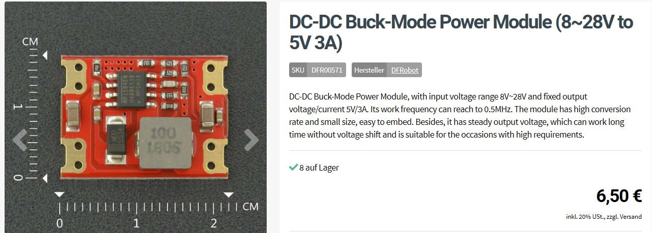

                      • 4372
                      #163
                      Falls noch wer Spannungsprobleme mit dem Murata DC/DC Wandler am 3B+ hat.
                      Der geht bis 3A und geht bei mir auf min 4,85V runter beim Start - nach dem Start 4,95V:
                      Klicke auf die Grafik für eine vergrößerte Ansicht  Name: strom.JPG Ansichten: 0 Größe: 129,5 KB ID: 203760
                      Angeschlossen hab ich es jetzt über die USB Peitsche.
