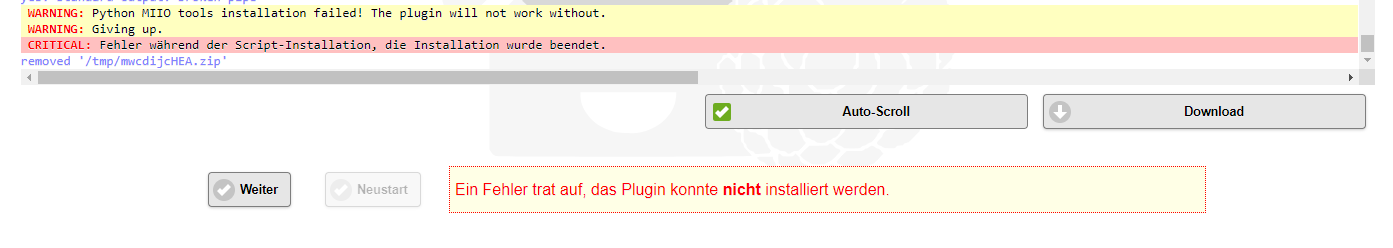

                  hi bei der instalieren kommt bei mir der fehler raus schon mehrmals versucht Loxberry V1.2.4.5
