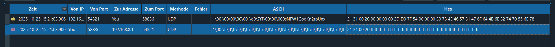

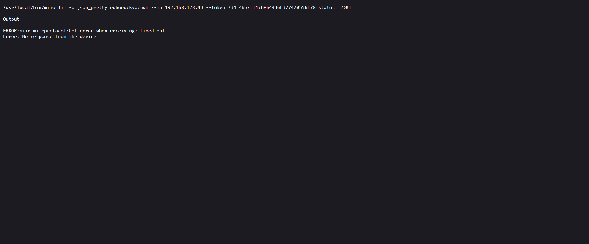

        #544
        Ich muss mich nochmal an euch wenden, bin langsam echt komplett ratlos
        Ich habe jetzt noch so viel Zeit in die Fehlersuche gesteckt weil mich das einfach nicht locker gelassen hat. Um mögliche Fehlerquellen zu elimieren habe ich:
        - Den loxberry komplett neu installiert mit dem Plugin zusammen
        - Den Roborock mehrfach neu eingerichtet in der Hoffnung dass es dann klappt
        Sämtliche Tools zum auslesen des Tokens haben nicht funktioniert, weiss der Geier wieso.
        Mit dem Tool Packet Sender scheint es wohl geklappt zu haben, da konnte ich eine Art Token mit auslesen. Bild davon hab mit angehängt, solllen ja die letzten 32 Zeichen dieses Codes sein.
        eingefügt, klappt aber immer noch nicht. Bekomme beim Status auslesen immer eine Timeout Fehlermeldung.
        IP Adresse stimmt, mit dem Loxberry und der Robo IP ist auch alles ok.
        Kann es eventuell sein das dass Plugin Probleme hat? Weil der Status ist ja auf "stopped".
