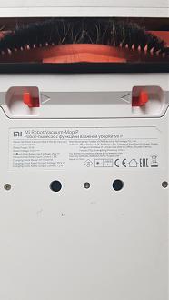

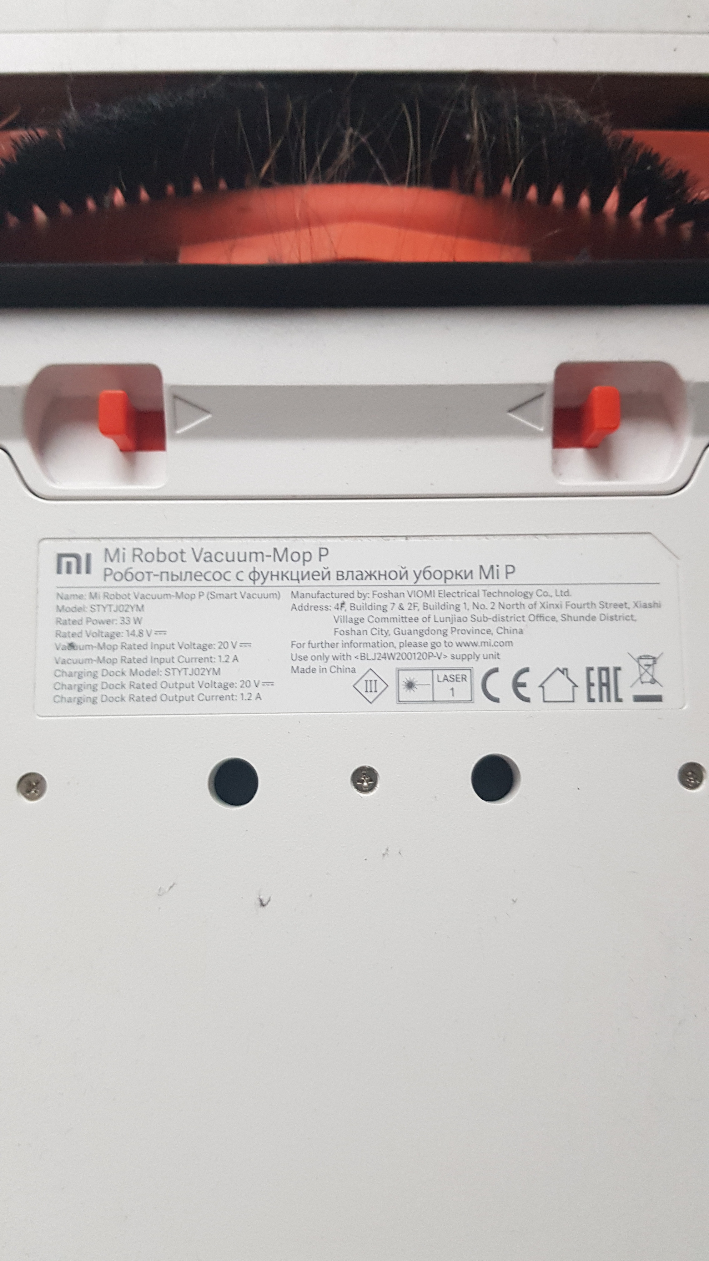

    Hallo in die Runde,
    hat jemand diesen Robi erfolgreich in das PlugIn integriert?
    Mi Robot Vacuum-mop P STYTJ02YM
    Firmware gemäß App 3.5.3.0017
    Nutze die App Xiaomi Home
    PlugIN 1.2.1.3
    Loxbery 2.2.1.2
    ich komme einfach nicht weiter
    - normale Fahrbefehle (Start, Stop, Home) funktionieren über Loxberry-Buttton und über Loxone
    - erweiterte Fahrbefehle funktionieren nicht -> Raum-Nummer xy reinigen, bekomme immer "Befehl unbekannt"
    - sämtliche Statusmeldungen funktionieren nicht, sowohl über Loxberry-Button als auch über Loxone, Antwort hier immer "unbekanntes Gerät"
    Klicke auf die Grafik für eine vergrößerte Ansicht  Name: 20220116_130915.jpg Ansichten: 0 Größe: 1,48 MB ID: 333542
    Gruß HRA

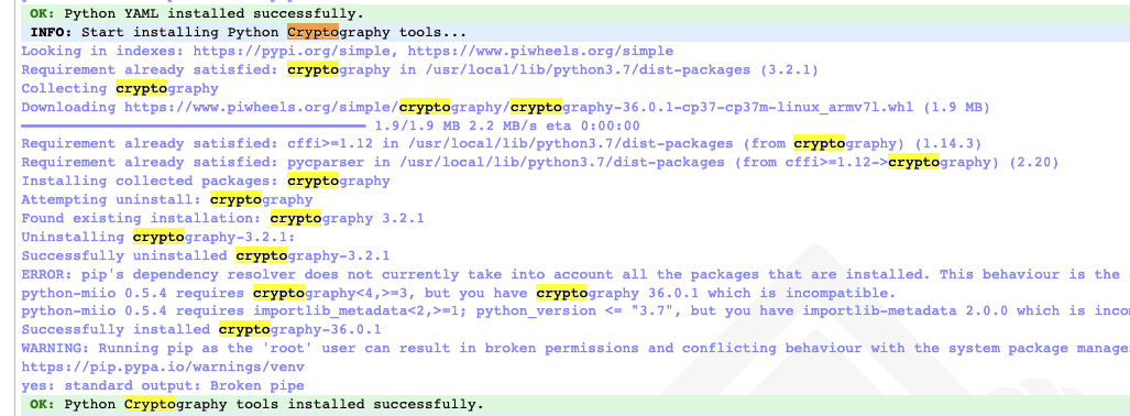

      Mir hat es gestern - warum auch immer - auch den Mii Vaccum Robot aus dem WLAN geworfen und ich musste ihn neu in der Xiaomi Home App anlernen.
      Dadurch dürfte sich der Token geändert haben. - Also Update auf die aktuelle Plugin Version gemacht um den Token Extractor nutzen zu können.
      Leider erhalte ich dabei folgende Fehlermeldung:
Name: Bildschirmfoto 2022-03-02 um 11.19.48.png
Ansichten: 737
Größe: 55,8 KB
      Im Lofile scheint allerdings alles in Ordnung zu sein:
Name: Bildschirmfoto 2022-03-02 um 11.23.50.png
Ansichten: 736
Größe: 174,4 KB
      Hat jemand eine Idee?

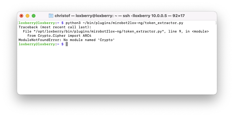

        • 5370
        #396
        Hilft es das Crypto Modul nachzuinstallieren?
        Als Root:
        pip install cryptography
        pip3 install cryptography

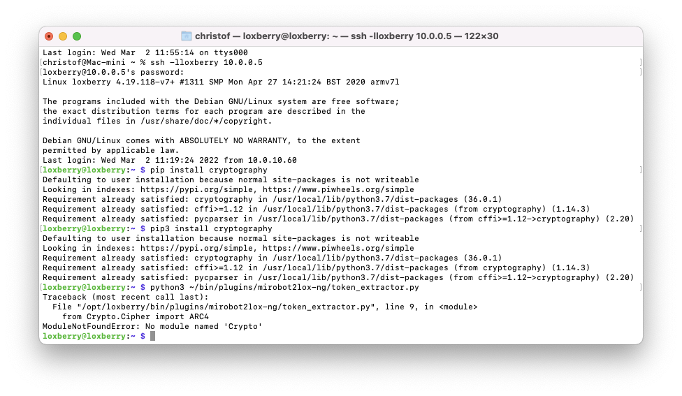

        • christof89
          • 29.08.2015
          • 1376
          #397
          Als Loxberry hat es nicht geholfen, scheint schon installiert zu sein, geht aber nicht:
Name: Bildschirmfoto 2022-03-02 um 17.22.02.png
Ansichten: 755
Größe: 151,5 KB
          root Passwort vom Loxberry wüsste ich jetzt nicht...
          • christof89
            christof89 kommentierte
            Das finde ich aktuell leider nicht mehr.
            Werde mir den Token Extractor jetzt einfach lokal installieren und den Token so extrahieren.
          • christof89
            Am Mac hat der Token Extractor jetzt einwandfrei funktioniert.
            Plugin bzw. Sauger läuft wieder mit Loxone :-)
