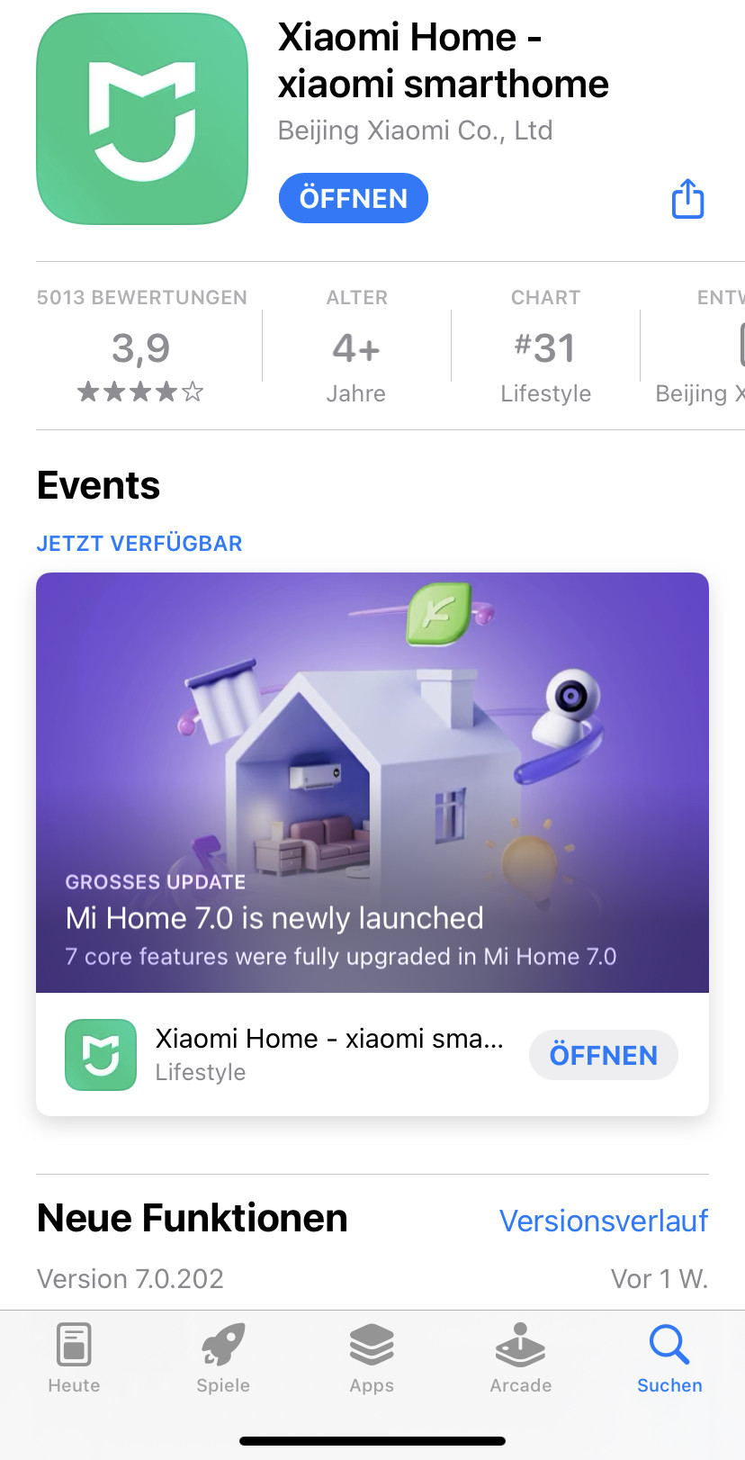

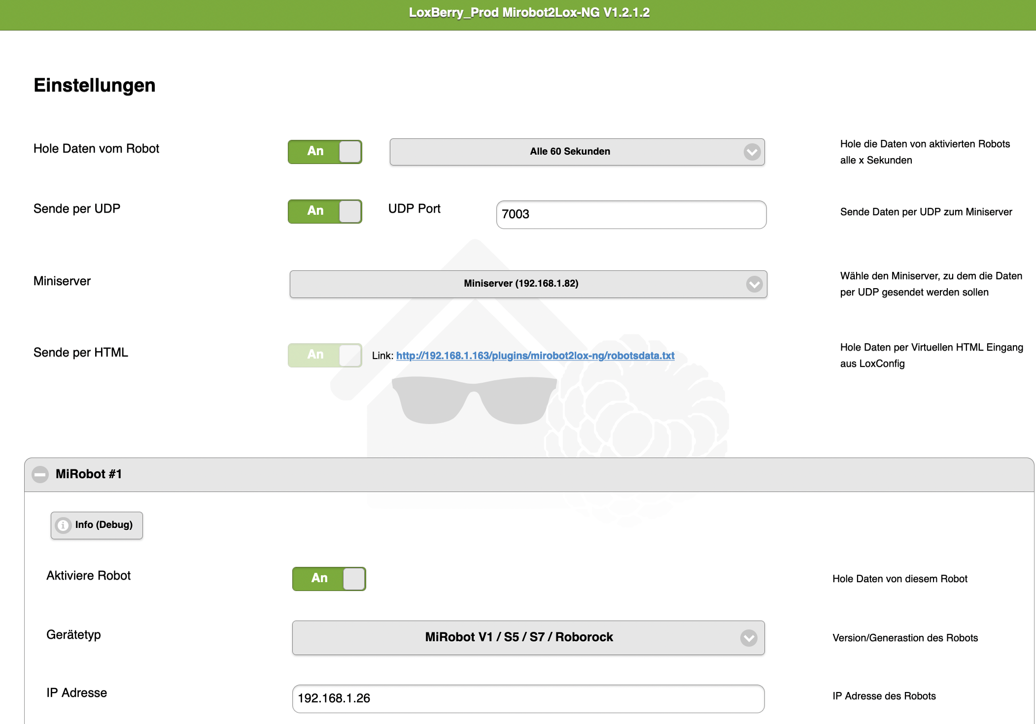

                      Prof.Mobilux ich hatte die Tage von meinem Loxberry die Meldung, dass das MiRobot2Lox-NG Plugin aktualisiert wurde.
                      Heute habe ich mich gewundert, wieso nicht gesaugt wurde, als ich nicht zu Hause war.
                      Kann es sein, dass durch das Plugin etwas geändert wurde?
                      Aufgerufen wird per http-Ausgang und dem Befehl:
                      /plugins/mirobot2lox-ng/sendcmd.cgi?command=start&robot=1&debug=0
                      Gruß Thomas
                      PS: Der Loxberry wird in einer VM in aktueller Version verwendet, das Plugin hat die Version 1.2.1.2
Name: Bildschirmfoto 2022-01-08 um 17.17.10.png
Ansichten: 563
Größe: 432,0 KB
                        • 5682
                        #372
                        "Eigentlich" nur bei der Installation. Führe den Befehl bitte mal manuell über das WebUI aus. Was kommt da für eine Ausgabe?
                        Meine Projekte:
                          • 2277
                          #373

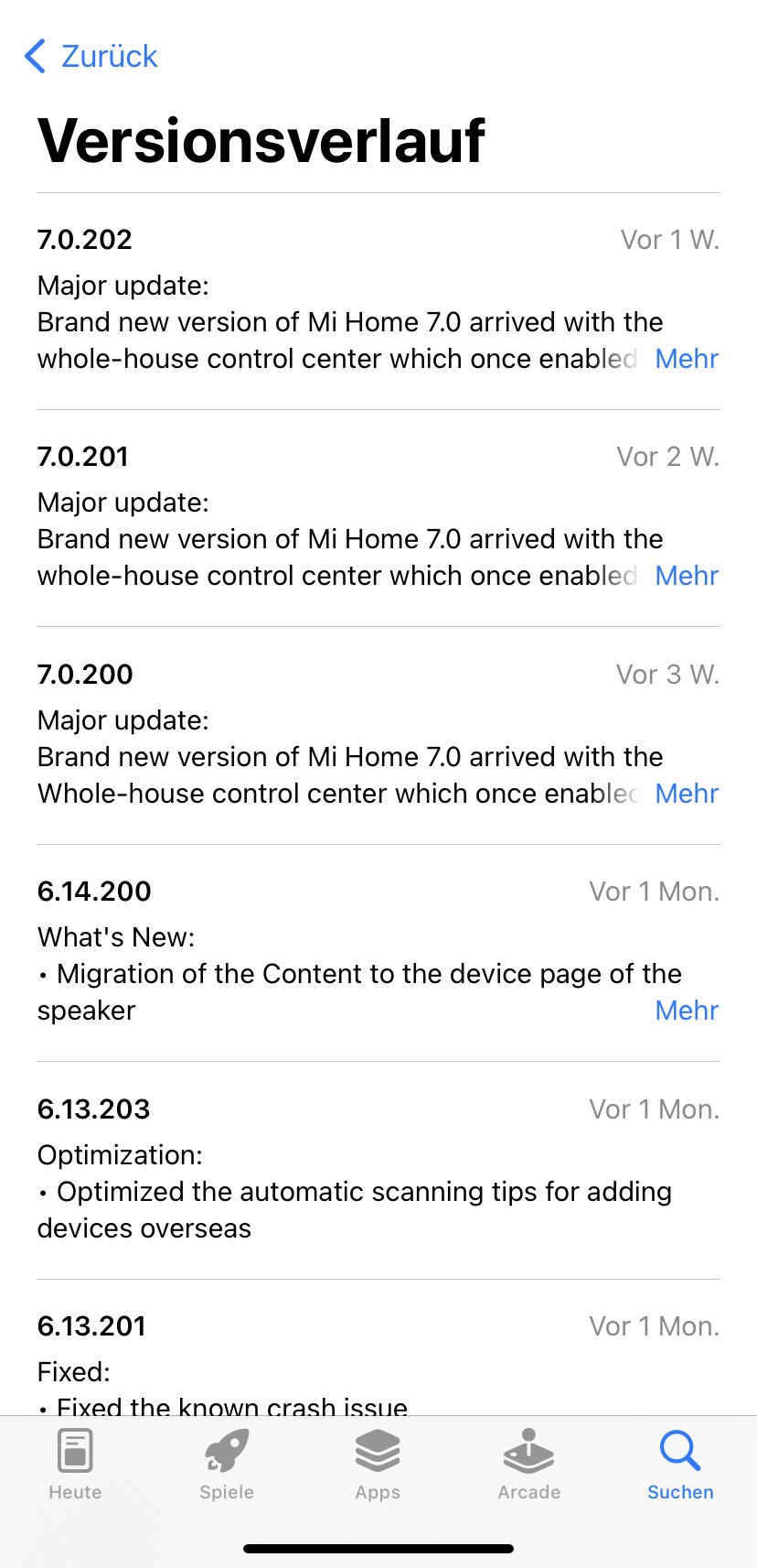

                          Hi Prof.Mobilux
                          also der Output klingt nicht so gut, verweist ja eher auf den Sauger selber, als auf das Plugin, oder?
                          /usr/local/bin/miiocli -o json_pretty vacuum --ip 192.168.1.26 --token "gelöscht" start 2>&1 Output: /usr/local/lib/python3.7/dist-packages/miio/click_common.py:270: DeprecationWarning: Call to deprecated function __init__ (This class will become the base class for all vacuum implementations. Use RoborockVacuum to control roborock vacuums.). ctx.obj = self.device_class(*args, **kwargs) ERROR:miio.miioprotocol:Got error when receiving: timed out Error: No response from the device
                          Hab mal etwas weiter geforscht:
                          • IP Adresse des Saugers ist korrekt
                          • die Firmware des Saugers ist 3.5.8_002034, es ist ein S5
                            (manuell habe ich da nichts geändert, "höchstens" das sich durch ein App Update auch die Firmware aktualisiert hat, was ich aber erstmal nicht glaube
                          • iOS Xiaomi Home.app Version 7.0.202
                            hier gab es in letzter Zeit einige Updates, die automatisch installiert wurden, kann es evtl. daran liegen?
                          • am Loxberry Plugin, sowie an der LoxConfig habe ich die letzten Wochen nichts geändert, ich schwöre
                          Kann ich sonst noch was versuchen?
                          Vielen Dank und Gruß
                          Thomas
                          Klicke auf die Grafik für eine vergrößerte Ansicht  Name: IMG_1515.jpeg Ansichten: 0 Größe: 182,1 KB ID: 332444 Klicke auf die Grafik für eine vergrößerte Ansicht  Name: IMG_1516.jpeg Ansichten: 0 Größe: 206,2 KB ID: 332445
                            • 5682
                            #374
                            Sieht so aus als ob der Robi nicht antwortet (Timed out - no response). Wenn Du den "Info (Debug)" Button in der GUI klickst, kommt vermutlich auch nichts?
                            Meine Projekte:
                              • 5682
                              #375
                              t_heinrich Ich steig bei den Varianten nicht mehr durch (Roborock, Rockrobo V1, S5, S7, Mop, MiroboV1, was weiß ich nicht noch alles). Aber anscheinend stricken sie die miio Software gerade um.
                              Installiere bitte mal das letzte Pre-Release des Plugins. Damit bekommst Du die neueste miio Software. Und dann führe mal bitte auf der Kommandozeile den bisherigen Befehl zur Statusabfrage aus:
                              /usr/local/bin/miiocli  -o json_pretty vacuum --ip IPADRESSE --token TOKEN status
                              Und dann mal bitte den anscheinend neuen Befehl:
                              /usr/local/bin/miiocli  -o json_pretty roborockvacuum --ip IPADRESSE --token TOKEN status
                              Ich hatte jetzt mit "vacuum" bei mir auch einige Male einen Timeout. Manchmal ging es aber auch. Mit "roborockvacuum" ging es immer.
