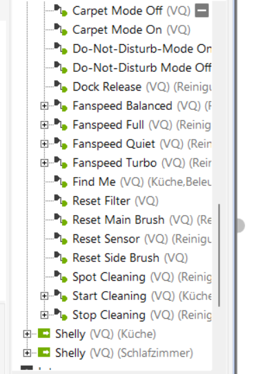

    - Ist es möglich den Robi zum Dock fahren zu lassen ohne das er läd? Zwecks Akku schonen wollte ich es so konfigurieren das er erst bei >= 20% Akkuleistung anfängt zu laden.
    - Ein paar von den Ausgängen verstehe ich nicht ganz, wie der "Reset" der ganzen Bürsten. Sollten das nicht eigendlich Eingänge sein wo steht wie lange noch bis zur Wartung?
      Vemutlich bekommt der den Impuls durch die Schaltuhr wenn Loxone startet. Musst Du in Deiner Programmierung abfangen. Dock ohne Laden geht nicht. Der Reset ist dafür da die Zähler zurück zu setzen, deswegen Ausgang. Die Zeit bis zur Wartung bzw, seid der letzten Wartung bekommst Du über dn#en Status (Eingang).

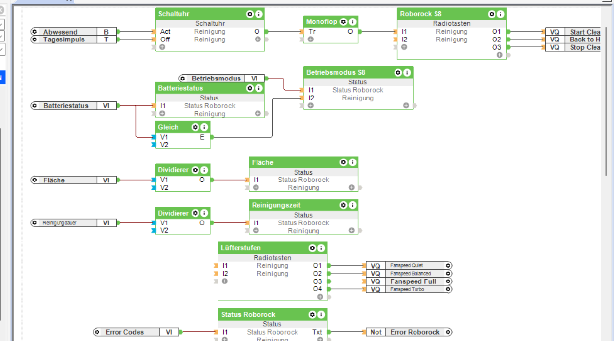

      Prof.Mobilux Ja der Startimpuls kam von der Schaltuhr. Kurze Verständisfrage auch wenn bisschen Offtopic:
      Ich weiss imzwischen das die Schaltuhr ein Impuls zu den Schaltzeiten bekommen muss, wenn diese auf "Aktivierung notwendig" steht.
      Der Robi soll aber immer nur dann fahren wenn der Abwesend Modus aktiv ist, das ist aber ein Dauersignal.
      Ich hab das jetzt zwar gelöst, aber das muss doch auch nur mit der Schaltuhr möglich sein.
      Ich hab die Uhr ohne Aktivierungen und einen Schalter genommen der nur im Abwesend aktiv ist und dadurch eine UND erfüllung hergestellt.
        Nimm doch in der Schaltuhr den Betriebsmodus "abwesend".

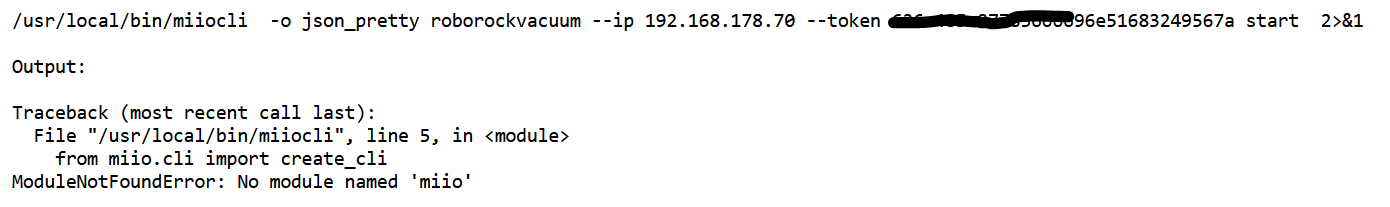

          Hallo zusammen
          Ich habe am Wochenende mein Loxberry auf die neueste Version 3.0.1.2 aktualisiert. Davor habe ich mich lange gedrückt, da in der Version 2.2.2 alles wunderbar fntioniert hat. Da nun aber das Sonos Plugin angefangen hat, die Version 3 für Updates zu fordern, habe ich am Wochenende den Schritt gewagt.
          Hat auch alles so weit gut geklappt, auch wenn es wirlich lange gedauert hat (Pi3). ;-)
          Leider habe ich das Problem, dass die Befehle an meine Roboroc S6 nicht mehr ankommen.
          Die Token habe ich neu ausgelesen, die haben sich nicht geändert.
          Ich erhalte folgenden Output (bei allen getesteten Befehlen):
          Output:
          File "/usr/local/bin/miiocli", line 5, in <module>
          from miio.cli import create_cli
          ModuleNotFoundError: No module named 'miio'​
          Kann mir jemand sagen, wo hier der Fehler liegt, bzw. was ich tun muss?
          Vielen Dank und Liebe Grüsse
          Pascal
            Plugin neu installieren.

                File "/usr/local/lib/python3.9/dist-packages/miio/click_common.py", line 51, in __call__
                return self.main(*args, **kwargs)
                File "/usr/local/lib/python3.9/dist-packages/click/core.py", line 1055, in main
                rv = self.invoke(ctx)
                File "/usr/local/lib/python3.9/dist-packages/click/core.py", line 1657, in invoke
                return _process_result(sub_ctx.command.invoke(sub_ctx))
                File "/usr/local/lib/python3.9/dist-packages/click/core.py", line 1404, in invoke
                return ctx.invoke(self.callback, **ctx.params)
                File "/usr/local/lib/python3.9/dist-packages/click/core.py", line 760, in invoke
                return __callback(*args, **kwargs)
                File "/usr/local/lib/python3.9/dist-packages/miio/click_common.py", line 326, in wrap
                result = func(*args, **kwargs)
                File "/usr/local/lib/python3.9/dist-packages/click/decorators.py", line 84, in new_func
                return ctx.invoke(f, obj, *args, **kwargs)
                File "/usr/local/lib/python3.9/dist-packages/miio/click_common.py", line 270, in command_callback
                return miio_command.call(miio_device, *args, **kwargs)
                File "/usr/local/lib/python3.9/dist-packages/miio/click_common.py", line 217, in call
                return method(*args, **kwargs)
                File "/usr/local/lib/python3.9/dist-packages/miio/click_common.py", line 183, in _wrap
                self._fetch_info()
                File "/usr/local/lib/python3.9/dist-packages/miio/integrations/vacuum/roborock/vacuum.py", line 260, in _fetch_info
                info = super()._fetch_info()
                File "/usr/local/lib/python3.9/dist-packages/miio/device.py", line 153, in _fetch_info
                devinfo = DeviceInfo(self.send("miIO.info"))
                File "/usr/local/lib/python3.9/dist-packages/miio/device.py", line 107, in send
                return self._protocol.send(
                File "/usr/local/lib/python3.9/dist-packages/miio/miioprotocol.py", line 233, in send
                return self.send(
                return self.send(
                return self.send(
                File "/usr/local/lib/python3.9/dist-packages/miio/miioprotocol.py", line 241, in send
                raise DeviceException("No response from the device") from ex
                miio.exceptions.DeviceException: No response from the device
                Error: No response from the device
                Was mache ich falsch?
