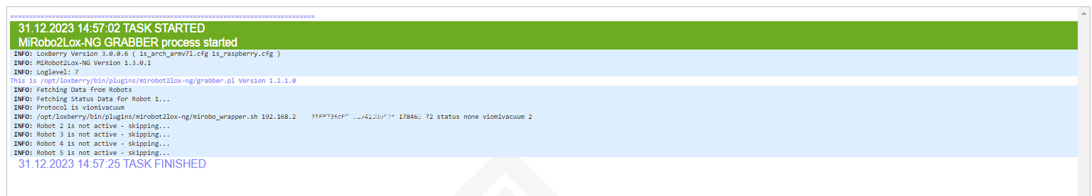

    bei mir will das Ganze leider nicht mehr funktionieren - meiner Meinung nach auch seit dem Umstieg auf Loxberrx 3.x . Drüber installieren und neu installieren hat beides nichts gebracht - Den Robi zu starten und ins Dock zu schicken geht zwar noch, allerdings bekomme ich keine Stati per UDP mehr rein.
    IP des Robis passt, Token ebenfalls, beides gecheckt.
    IP des Miniservers und UDP-Port passt ebenfalls.
    Ich hab mal das Log-Level auf Debug gestellt - der "Status none" macht mich irgendwie stutzig....
    Ideen? Dann immer her damit.
    Grüße, Martin

      Das ist ok, ist ein interner Befehl. Was kommt im Browser wenn du auf "Robot Kommandos" -> "Info (Debug)" klickst?

          Also er kommuniziert mit Deinem Robbi - d. h. Plugin funktioniert, Token ist OK. Ist denn das Model korrekt konfiguriert (viomivacuum)? Er sagt im Log:
          Unknown model, trying autodetection. None None

                              unknown = 0
                              device_id = unhexlify('139bcc12')
                              ts = 2024-01-08 22:10:40
                          offset1 = 0
                          offset2 = 16
                          length = 16
                      checksum = b'\xff\xff\xff\xff\xff\xff\xff\xff\xff\xff\xff\xff\xff\xff\xff\xff' (total 16)
                  DEBUG:miio.miioprotocol:Discovered 139bcc12 with ts: 2024-01-08 22:10:40, token: b'ffffffffffffffffffffffffffffffff'
                  DEBUG:miio.miioprotocol:192.168.2.xx:54321 >>: {'id': 506, 'method': 'miIO.info', 'params': []}
                  DEBUG:miio.miioprotocol:Retrying with incremented id, retries left: 5
                  DEBUG:miio.miioprotocol:Got a response: Container:
                      data = Container:
                          data = b'' (total 0)
                          value = b'' (total 0)
                          offset1 = 32
                          offset2 = 32
                          length = 0
                      header = Container:
                          data = b'!1\x00 \x00\x00\x00\x00\x13\x9b\xcc\x12e\x9cr\xe6' (total 16)
                          value = Container:
                              length = 32
                              unknown = 0
                              ts = 2024-01-08 22:10:46
                          offset1 = 0
                          offset2 = 16
                          length = 16
                  DEBUG:miio.miioprotocol:Discovered 139bcc12 with ts: 2024-01-08 22:10:46, token: b'ffffffffffffffffffffffffffffffff'
                  DEBUG:miio.miioprotocol:192.168.2.xx:54321 >>: {'id': 607, 'method': 'miIO.info', 'params': []}
                  DEBUG:miio.miioprotocol:192.168.2.xx:54321 (ts: 2024-01-08 22:10:46, id: 607) << {'partner_id': '', 'id': 607, 'code': 0, 'message': 'ok', 'result': {'hw_ver': 'Linux', 'fw_ver': '3.5.3_0017', 'ap': {'ssid': 'TKKG', 'bssid': '3c:a6:2f:b6:09:0c'}, 'netif': {'localIp': '192.168.2.xx', 'mask': '255.255.255.0', 'gw': '192.168.2.x'}, 'model': 'viomi.vacuum.v8', 'mac': '64:90:C1:68:AE:25', 'token': '1234', 'life': 784391}}
                  DEBUG:miio.device:Detected model viomi.vacuum.v8
                  DEBUG:miio.miioprotocol:192.168.2.xx:54321 >>: {'id': 608, 'method': 'get_prop', 'params': ['battary_life', 'box_type', 'cur_mapid', 'err_state', 'has_map', 'has_newmap', 'hw_info', 'is_charge', 'is_mop', 'is_work', 'light_state', 'map_num', 'mode', 'mop_route', 'mop_type', 'remember_map', 'repeat_state', 'run_state', 's_area', 's_time', 'suction_grade', 'v_state', 'water_grade']}
                  DEBUG:miio.miioprotocol:192.168.2.xx:54321 (ts: 2024-01-08 22:10:46, id: 608) << {'result': [100, 3, 2105, 1, 0, '1.0.3', 0, 0, 1, 1, 0, 0, 1, 0, 5, 1.68, 0, 3, 10, 13], 'id': 608}
                  DEBUG:miio.device:Count (23) of requested properties does not match the count (20) of received values.
                    File "/usr/local/bin/miiocli", line 8, in <module>
                      sys.exit(create_cli())
                    File "/usr/local/lib/python3.9/dist-packages/miio/cli.py", line 66, in create_cli
                      return cli(auto_envvar_prefix="MIIO")
                    File "/usr/local/lib/python3.9/dist-packages/miio/click_common.py", line 51, in __call__
                      return self.main(*args, **kwargs)
                    File "/usr/local/lib/python3.9/dist-packages/click/core.py", line 1078, in main
                      rv = self.invoke(ctx)
                    File "/usr/local/lib/python3.9/dist-packages/click/core.py", line 1688, in invoke
                      return _process_result(sub_ctx.command.invoke(sub_ctx))
                    File "/usr/local/lib/python3.9/dist-packages/click/core.py", line 1434, in invoke
                      return ctx.invoke(self.callback, **ctx.params)
                    File "/usr/local/lib/python3.9/dist-packages/click/core.py", line 783, in invoke
                      return __callback(*args, **kwargs)
                    File "/usr/local/lib/python3.9/dist-packages/miio/click_common.py", line 310, in wrap
                      result_msg = result_msg_fmt.format(**kwargs)
                    File "/usr/local/lib/python3.9/dist-packages/miio/integrations/vacuum/viomi/viomivacuum.py", line 340, in fanspeed
                      return ViomiVacuumSpeed(self.data["suction_grade"])
                    File "/usr/lib/python3.9/enum.py", line 360, in __call__
                      return cls.__new__(cls, value)
                    File "/usr/lib/python3.9/enum.py", line 677, in __new__
                      raise ve_exc
                  ValueError: None is not a valid ViomiVacuumSpeed
                    • 5682
                    #476
                    Ok, hier liegt das Problem:
                    DEBUG:miio.device detected model viomi.vacuum.v8
                    raise ve_exc
                    Er erwartet 23 Werte vom Robot, bekommt aber nur 20 zurück. Und dann steigt er aus. Wenn das wirklich schon einmal giing und jetzt plötzlich nicht mehr, wurde an der Firmware vom Robot etwas geändert.
                    Ich weiß nicht welchen Robot Du genau hast, aber hier z. B. wurde mal etwas ähnliches (mit gleichen Fehler: None is not a valid....) gemeldet: https://github.com/rytilahti/python-miio/issues/1003
                    Am Besten dort mal ein Issue mit dem Auszug von oben posten.
