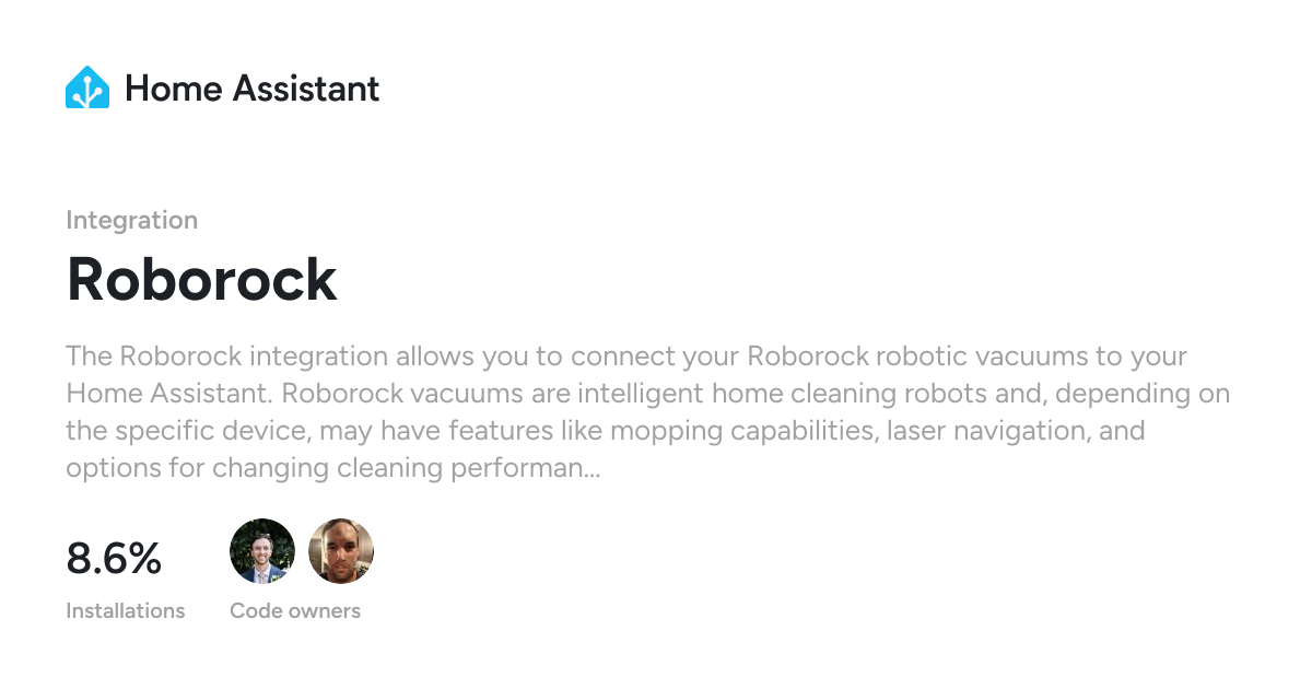

      Hier gibt es einen Befehl "load_multi_map", sowas wäre für dein Plugin auch toll...
      Siehe unten HOW CAN I CLEAN A SPECIFIC ROOM?
      Instructions on how to integrate Roborock vacuums into Home Assistant
      Zuletzt geändert von loxonicer; 09.02.2024, 11:35.
      Das ist aber Home Assistent. Wie geschrieben nutzen wir python-miio. Gibt es den Befehl dort? Dann kann ich es wie gesagt implementieren. Sonst nicht.

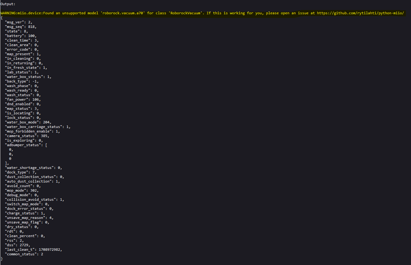

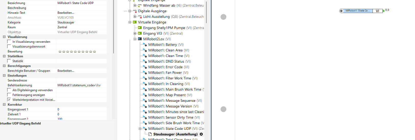

          Ich habe mich gerade auch noch etwas mit dem Plugin beschäftigt und bekomme jetzt auch den Status von meinem Roborock Q8 Max in der Loxone angezeigt. Für die Einrichtung damals habe ich auch die Xiaomi-App verwendet, weil es ja wegen des Tokens nicht anders geht. Da ich mir die Roborock-App nie angesehen habe, vermisse ich auch nichts
          Mein Problem mit dem Status war ursprünglich, dass ich bequem war und einfach über das Plugin die Ein-/Ausgänge für Loxone erzeugt habe. Eher zufällig habe ich die Tage im Plugin unter "Robot Kommandos" die Statusabfrage entdeckt.
          Ich habe nun die vordefnierten HTTP-Eingänge angepasst:
          als Abfrage-URL: https://IPvomLoxBerry/plugins/mirobot...obot=1&debug=0
          das liefert bei mir:
          /usr/local/bin/miiocli -o json_pretty roborockvacuum --ip 192.168.123.229 --token 784374xxxxxxxxxxxxxxxxxxxxxxxxxxx status 2>&1
          Output:
          WARNING:miio.device:Found an unsupported model 'roborock.vacuum.a73' for class 'RoborockVacuum'. If this is working for you, please open an issue at https://github.com/rytilahti/python-miio/
          "msg_ver": 2,
          "msg_seq": 1240,
          "state": 8,
          "battery": 100,
          "clean_time": 3963,
          "clean_area": 52327500,
          "error_code": 0,
          "map_present": 1,
          "in_cleaning": 0,
          "in_returning": 0,
          "in_fresh_state": 1,
          "lab_status": 3,
          "water_box_status": 1,
          "fan_power": 102,
          "dnd_enabled": 1,
          "map_status": 3,
          "is_locating": 0,
          "lock_status": 0,
          "water_box_mode": 202,
          "distance_off": 0,
          "water_box_carriage_status": 0,
          "mop_forbidden_enable": 0,
          "camera_status": 1,
          "is_exploring": 0,
          "adbumper_status": [
          0,
          0,
          0
          "water_shortage_status": 0,
          "dock_type": 0,
          "dust_collection_status": 0,
          "auto_dust_collection": 1,
          "avoid_count": 126,
          "mop_mode": 300,
          "debug_mode": 0,
          "in_warmup": 0,
          "collision_avoid_status": 1,
          "switch_map_mode": 0,
          "dock_error_status": 0,
          "charge_status": 0,
          "unsave_map_reason": 0,
          "unsave_map_flag": 0,
          "clean_percent": 0,
          "rss": 2,
          "dss": 0,
          "common_status": 0
          dann habe ich die einzelnen HTTP-Eingangsbefehle mit dem Command Recognition Plugin angepasst.
