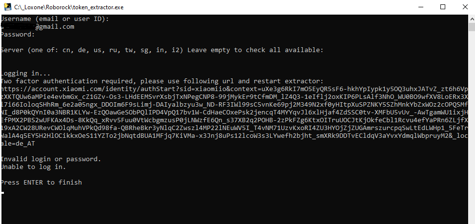

      ich habe versucht meinen Roborock einzubinden - scheitere aber am Auslesen des Token.
      Ich mache es lt. Anleitung wie beim Plugin beschrieben. Bei Verwendung des Token Extraktors kommt immer die Meldung mit 2-Faktor Autentifizierung mit einem Link (siehe beiliegender Screenshot) - den führe ich dann aus, und erledige die 2.Authentifizierung - geben einen Code ein den ich per Email bekomme - bis O.K. auf der Homepage steht. Starte dann erneut den Token Extraktor und ich komme wieder auf diese 2-Faktor Autentifizierung - das Spielchen dreht sich dann im Kreis......leider komme ich nie zum Token.....
      Wäre super, wenn ja jemand eine Idee hätte!
      Danke im Voraus1

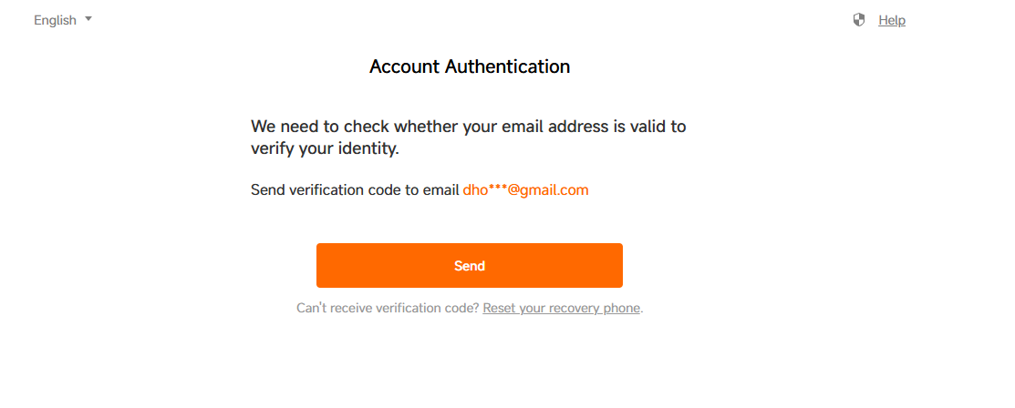

        Wie wäre es wenn du 2fa in deinem Konto deaktivierst, den Token ausliest und dann einfach 2fa wieder aktivierst?
        • HDready
          • 22.01.2021
          • 70
          #529
          diese Idee hatte ich auch schon - nur ich habe ehrlich gesagt keine Möglichkeit gefunden diese zu deaktivieren.....weißt du wie?
          • Tom001
            • 20.05.2016
            • 320
            #530
            Ich habe gerade mal reingeschaut und es schein tatsächlich keine Möglichkeit zu geben 2fa zu deaktivieren. Ich habe aber diesen Befehl gefunden und mit diesem kann ich auch mit aktiviertem 2fa den Token auslesen (Unter manual run in Python):
            • HDready
              • 22.01.2021
              • 70
              #531
              Danke - mit dem Tool hat es nun funktioniert - Token ausgelesen - Plugin funktioniert!
