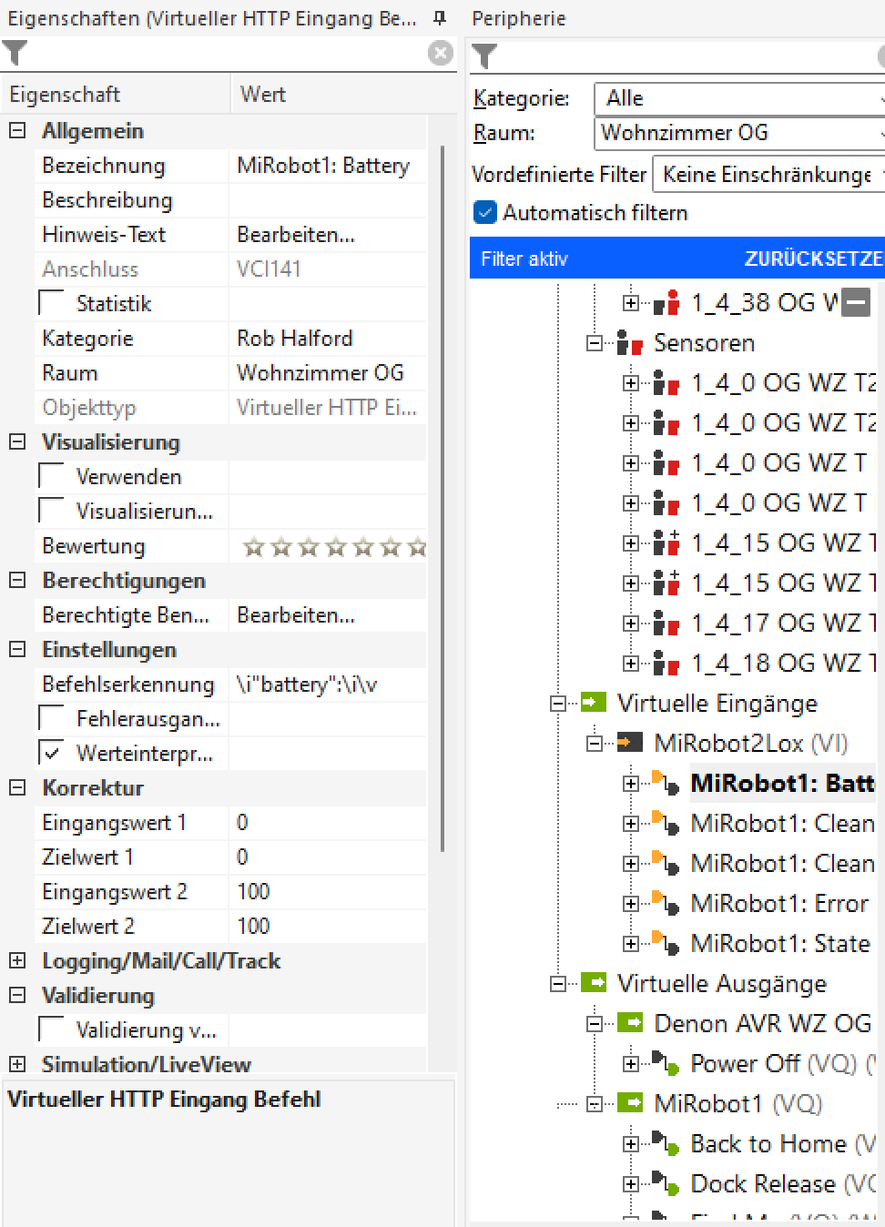

    Hallo t_heinrich,
    kein Problem, gerne schildere ich meine Lösung.
    Ich habe die VI mit der Vorlage aus dem Plugin (Eingänge / Ausgänge --> Virtuelle HTTP Eingänge) in meine Config importiert, dann habe ich in der Config bei diesem virtuellen Eingang die URL auf "http://IPvomLoxberry/plugins/mirobot2lox-ng/sendcmd.cgi?command=status&robot=1&debug=0" geändert.
Ansichten: 668
Größe: 149,4 KB
    Im nächsten Schritt habe ich dann bei den einzelnen virtuellen HTTP Eingangsbefehlen die Befehlserkennung auf die Ausgabe der vorhin genannten URL angepasst:
Ansichten: 610
Größe: 85,6 KB
    Battery: \i"battery":\i\v
    Clean Area: \i"clean_area":\i\v
    Clean Time: \i"clean_time":\i\v
    State Code: \i"state":\i\v
    Error Code: \i"error_code":\i\v
    In der Config habe ich dann einfach die Vorlage aus dem Plugin-Beitrag im Wiki verwendet: https://wiki.loxberry.de/_media/plug...ng/mirobot.zip
    Die Statusauswertung über den Statusbaustein muss ich aber noch anpassen, den das scheint für den Q8 Max nicht ganz zu passen.
    z.B. steht der Robo aktuell in der Ladestation und ist voll geladen, als Status bekomme ich aber "8 - Charging" zurück, was nicht ganz falsch ist, aber ich hätte da eher "15 - Docking" oder "100 - Fully Charged" erwartet.

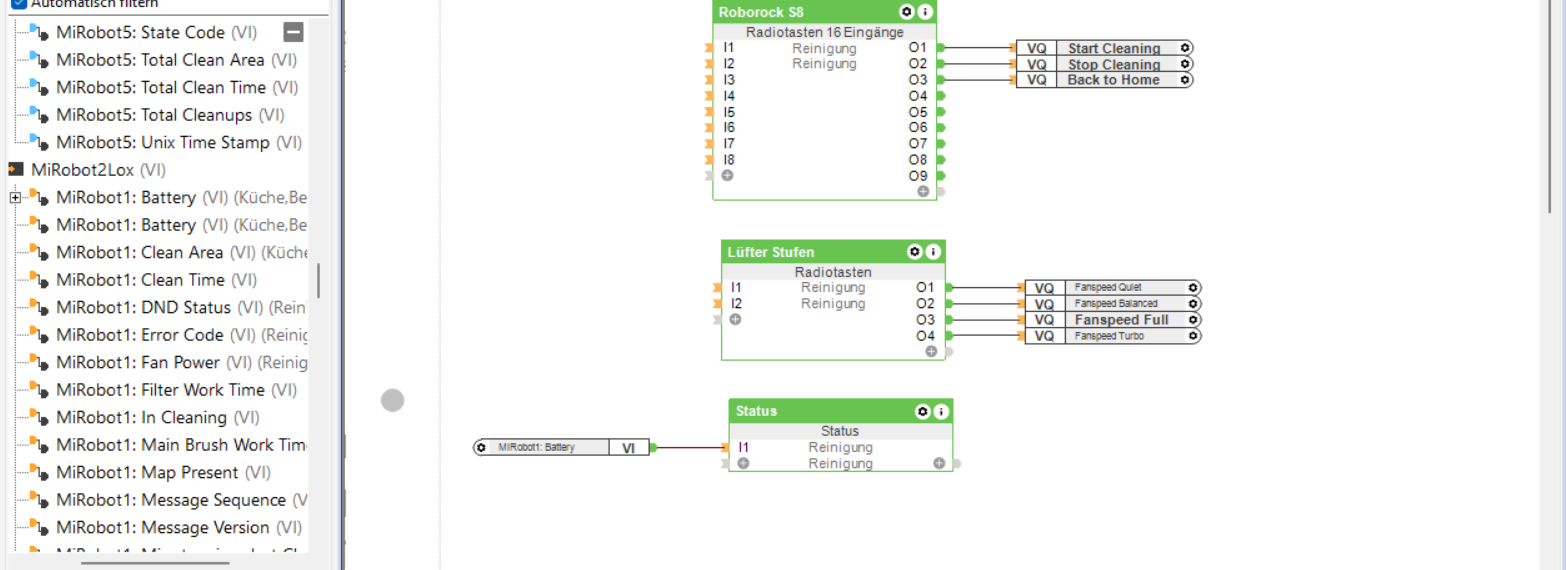

          ich habe es geschafft den Roborock S8 mit einzubinden.
          Prof.Mobilux, ich hab Loxberry nochmal auf eine neue SD Karte gespielt und somit konnte ich den Token auslesen, hat also geklappt
          Das Plugin funktioniert soweit ganz gut, ich kann den Robo steuern wie ich möchte, also die Ausgänge funktionieren alle.
          Nur er liefert mir keine Statuswerte und ich weiss nicht wieso.
          Was ich auch nicht verstehe, warum hab ich die Eingänge alle "doppelt", also einmal als UDP und als HTTP Eingang?
          Ich hatte die Vorlagen wie im Plugin beschrieben kopiert und eingefügt.
          Wenn ich auf das Plugin gehe --> Robot Kommandos --> Status zeigt er mir ja Werte an. Aber in der Config steht überall 0,0.

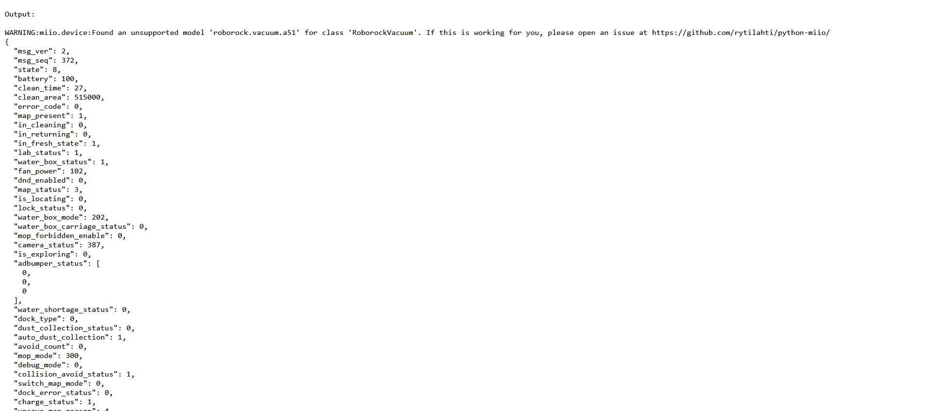

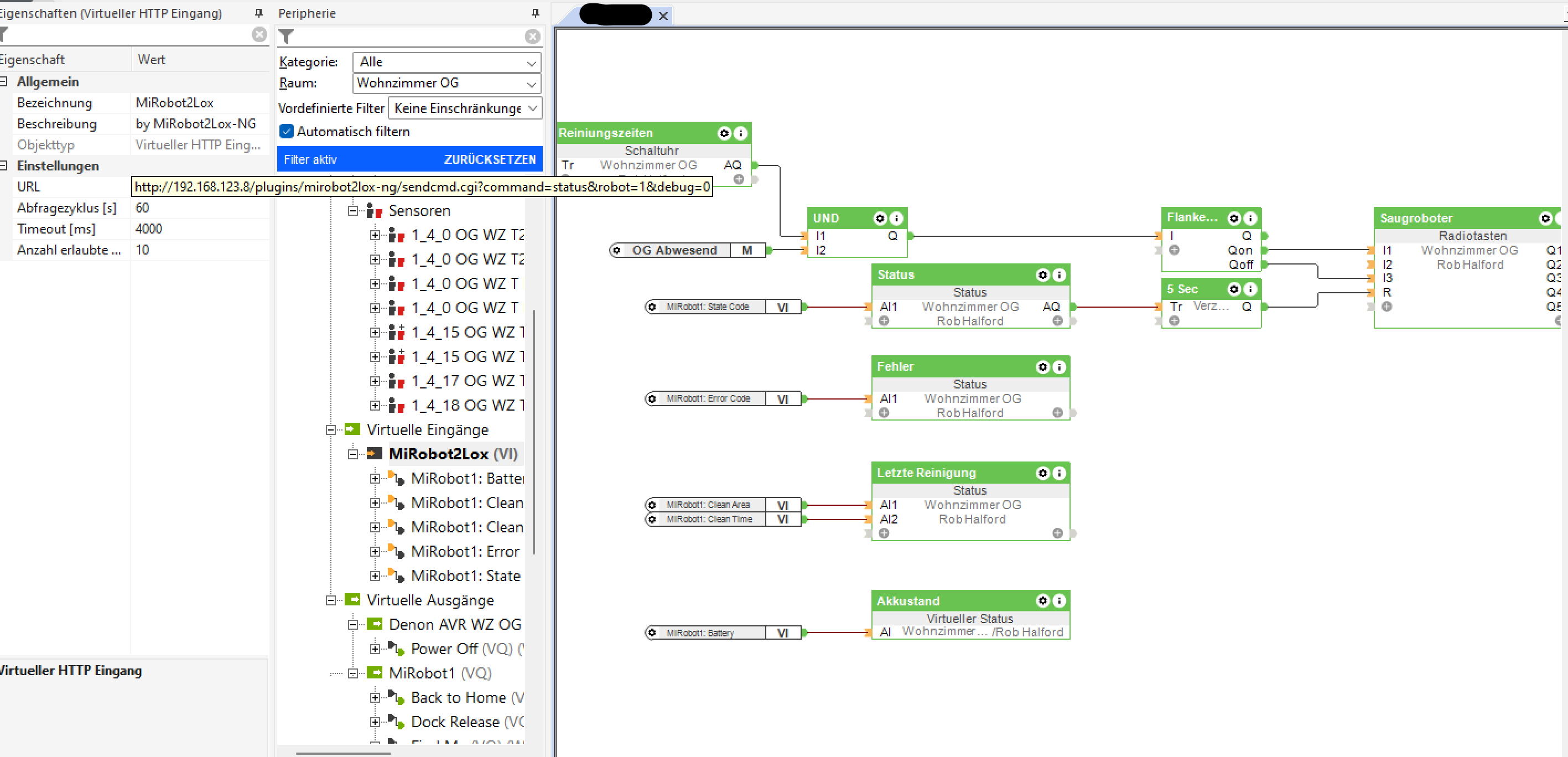

            Vermutlich gibt er den Status in einem für das Plugin unbekannten Format aus. Ich kann das leider nicht integrieren, weil ich keinen S8 habe. Irgendwo oben hab ich geschrieben welche Infos ich brauche. Hat mir aber niemand zugeschickt.
            Du kannst aber die URL für den Status aus den Robot Kommandos als HTTP Eingang nehmen und dir dann entsprechende Befehlserkennungen in Loxone selber bauen.
                Wäre eine Möglichkeit das ich mir die Stati selber bastle.

                  ok, einfacher gesagt als getan.
                  Der HTTP eingang dürfte klar sein. Plugin -> Robot Kommandos --> Status. Den link als Eingang nehmen. Aber bei der zusammsetzung der Befehle komme ich nicht weiter....
                  Edit: Hab es rausbekommen. Klappt.
