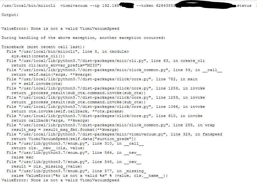

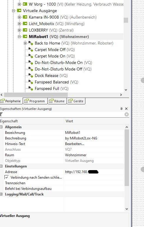

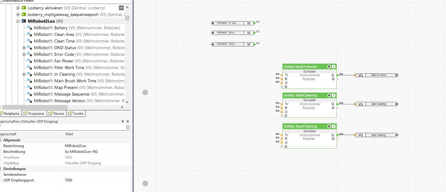

    auch ich habe mich nun mal diesem PlugIn gewidmet.
    Erstmal Danke an die Entwickler
    Bei der Installation gab es keinerlei Fehler, alles durchgelaufen
    MiRobot Mop
    Loxberry 2.2.1.2, MiRob2Lox 1.2.1.1
    habe die Templates in Lox geladen und aufgerufen
    leider bekomme ich keine Kommunikation hin, weder Eingänge (UDP) noch Ausgänge (UDP)
    Habe schon versucht mich durch die 22 Seiten dieses threads durchzuforsten aber es entweder nicht verstanden oder überlesen
    Jedenfall benötige ich mal einen Denkanstoß, wo ich noch schauen sollten
    Wenn ich im Loxberry das Staus-Comando ausführe bekomme ich als Antwort:
    ValueError: None is not a valid ViomiVacuumSpeed

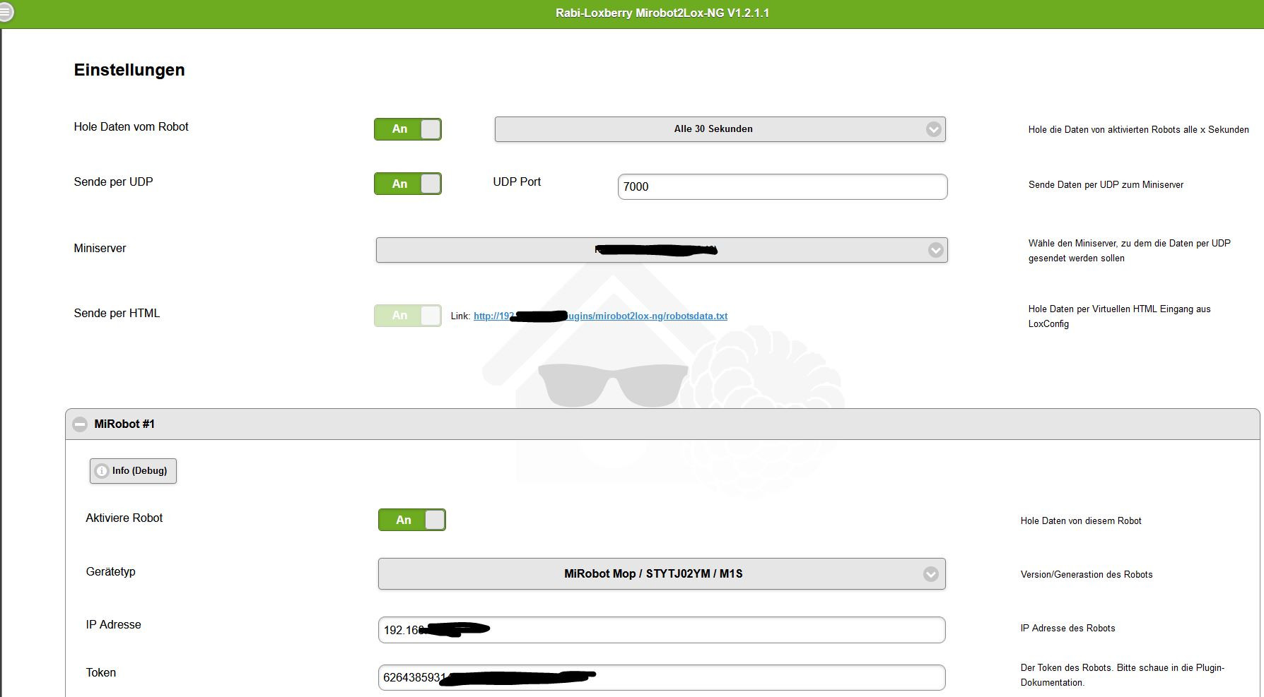

      darf ich nochmal um Hilfe bitte,
      ich habe alles gelöscht und nochmals aufgesetzt.
      Leider keine Änderung.
      Wo könnte ich den Fehler gemacht haben, evtl. etwas überlesen bzw. vergessen zu konfigurieren?
      Wenn ich auf den angezeigten link für "Sende per html" drücke bekomme ich den fehler Zugriff verweigert, hat es etwas damit zu tun?
      ich wollte nur über UDP Daten austauschen, habe deshalb keine VI in der Lox angelegt?

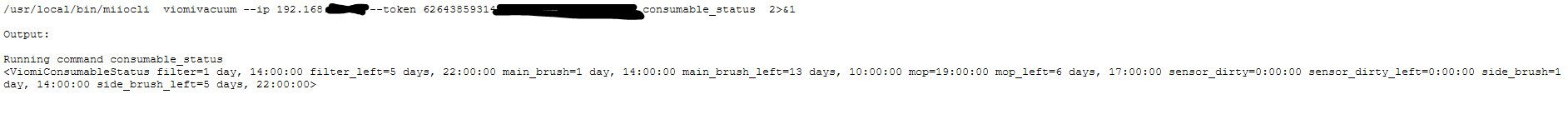

                        HRA Leider kann ich Dir nicht weiterhelfen. Das Plugin ist bei Dir korrekt installiert und konfiguriert, der Abruf der Consumables funktioniert auch korrekt. Du wirst ihn über die Befehle auch korrekt steuern können (hab ich heute Abend Remote nicht getestet ).
                        Leider gibt es in der verwendeten Library mit Deinem Modell und der verwendeten Firmware ein Problem den Status auszulesen. Solange das nicht gelöst ist, funktioniert das Auslesen der Werte nicht. Siehe hier:
                        Describe the bug miiocli viomivacuum status is broken for STYJ02YM with firmware 3.5.3_0017. Looks like vacuum is returning less properties than expected. List of available properties can be found ...
