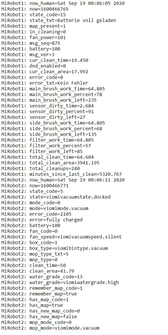

    Output des Plugins auf der 1. Seite, robotsdata.txt sollte so aussehen.
    Ich habe 2 Sauger, Nummer 1 ist Roborock, Nummer 2 ist Xiaomi

      Guten Morgen,
      ja das haut alles hin - ich hab grade gesehen dass die Akkuleistung auch noch mit den Commands von meinem "alten" Xiaomi Sauger erkannt wird, alles andere werde ich scheinbar umbauen müssen....
      Etwas erbärmlich ehrlich gesagt, dass der "Neue" keine Statistiken mehr mitbringt, sowie keine Erinnerungen für Bürstenwechsel und Co.
      Naja egal, aber wenigstens starten und nach Hause schicken geht schon mal aus Loxone heraus!

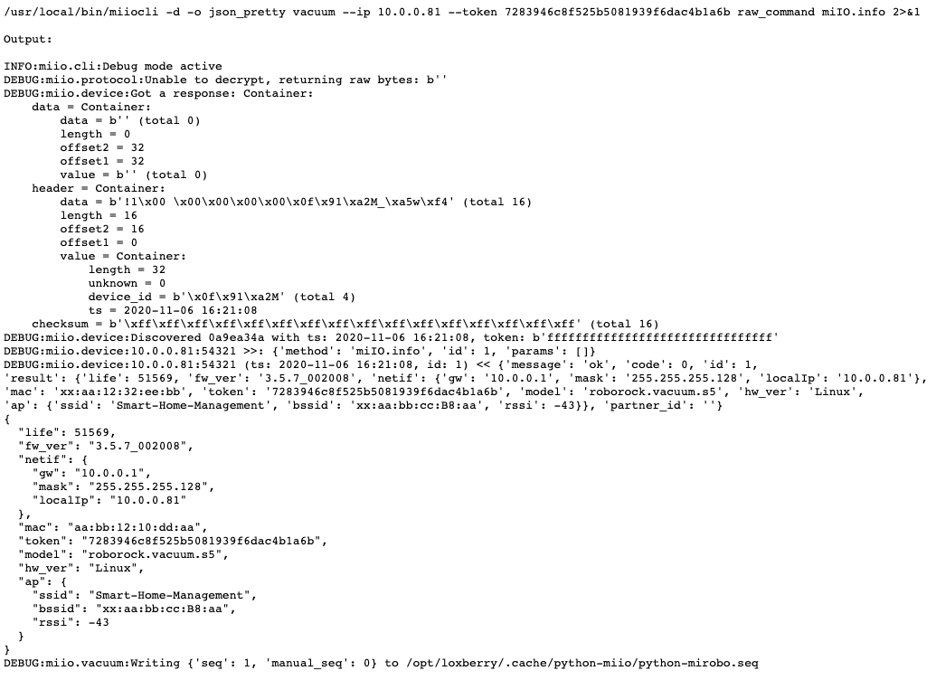

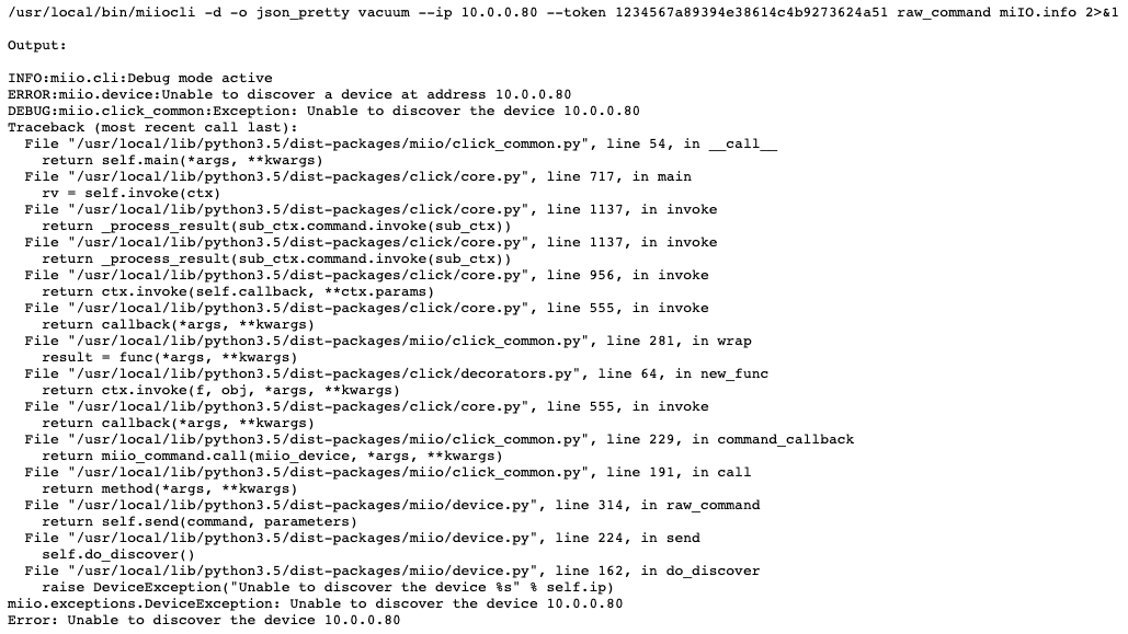

                  Hi@all, habe leider seit 3-4 Tagen ein Problem mit meinen 2 Robotern (S50 sowie Xiaomi Vacuum v1).
                  Ich bekomme leider keine Daten mehr, rufe ich am LoxBerry die Debug Info auf erhalte ich je Roboter eine andere Fehlermeldung.
                  Die beiden Meldungen sind diese hier:

                  Hat jemand eine Idee wo das Problem liegen könnte?
                  Danke, Lg

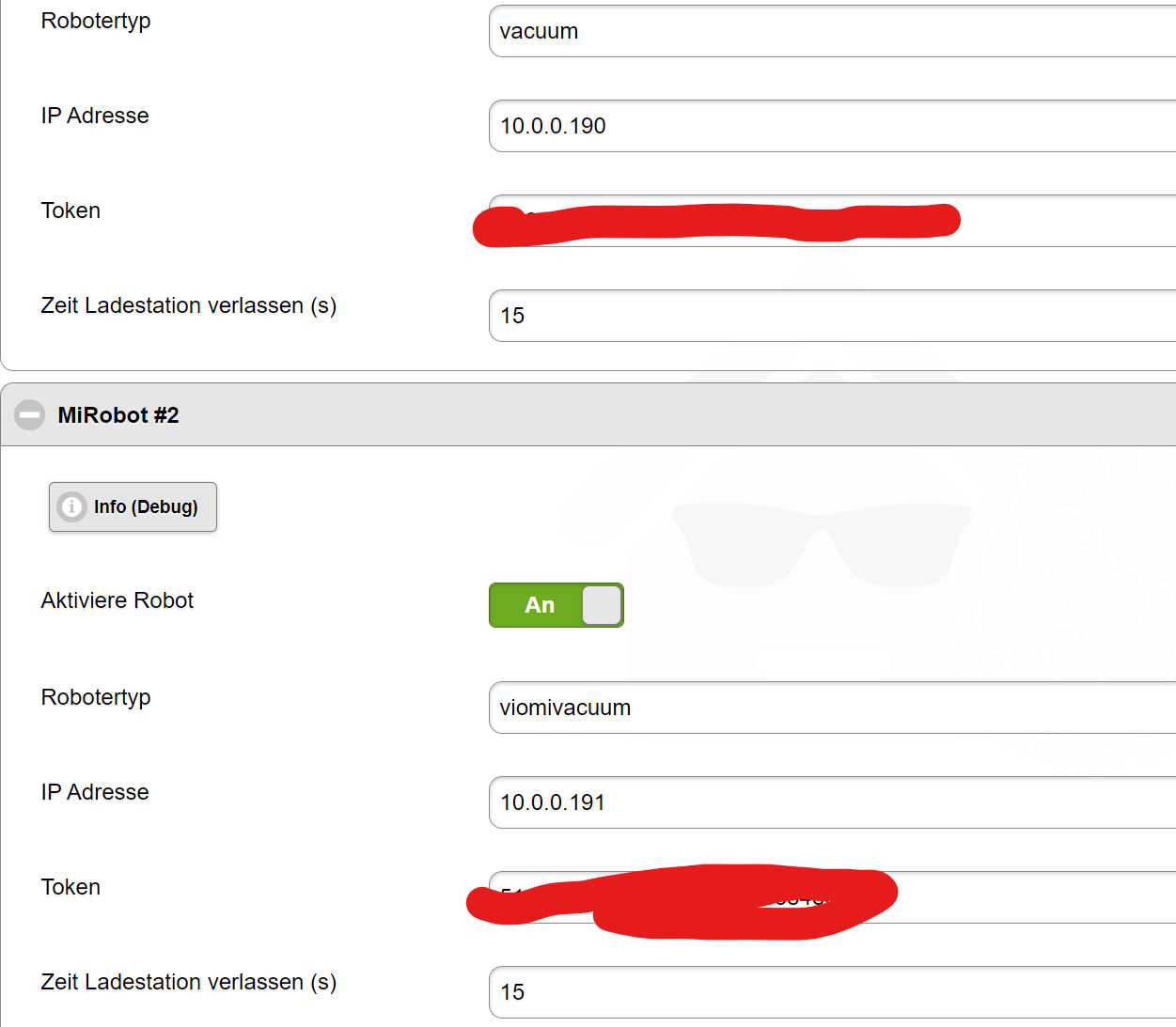

                    Welcher Roboter ist denn welcher?
                    poste mal ein Screenshot der konfig.
                    Und dein Bild ist leider nicht lesbar, Bin gerade am Mobile.
                    Weiß nicht ob es daran liegt, ist total unscharf.
                    Ich habe die aktuelle Loxberry Version drauf und es läuft wie es soll.
                    Kannst du die Sauger anpingen?
                    • christof89
                      christof89 kommentierte
                      Ping geht, Netzwerktechnisch alles da, Alexa Steuerung funktioniert nach wie vor.
                      Bilder sind eigentlich scharf, klick mal auf das Bild dann müssten sie vergrößert angezeigt werden.
                      Konfig des LoxBerry ist nur die IP und Token, hat das letzte Jahr einwandfrei funktioniert, es wurde auch nichts geändert.

                    Der Roborock scheint OK zu sein. Die Ausgabe sieht gut aus.
                    Ist der Xiaomi nicht Typ "viomivacuum"?
                    Was funktioniert denn genau nicht?
                    Kannst du mal schauen ob der Link zur txt Datei auf dem Einstellungstab des Plugins funktioniert und die Ausgabe hier posten.
                    Zuletzt geändert von fs79; 06.11.2020, 20:10.
                    • christof89
                      Der S50 geht nun nach einem Neustart des Raspberrys auch wieder.
                      Den Xiaomi Vacuum v1 habe ich soeben mal neu ins WLAN eingelernt, aber kann ihn aktuell nicht über die App bedienen, und Stati werden auch keine nach Loxone übertragen.
                      In der txt-Datei sind lediglich die Werte des S50 drinnen.
                      Die Debug Meldung des Xiaomi bringt jetzt noch einen größeren Stacktrace.
