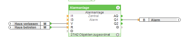

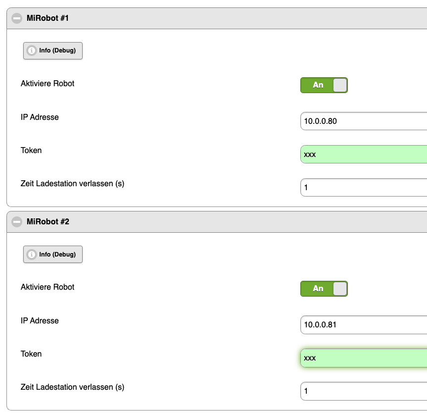

                Hallo zusammen - und vielen Dank fürs Plugin! Ich habe aktuell 2 Robots, die über das Plugin auch eingerichtet sind. Leider habe ich ein paar Fragen, die ich noch nicht wirklich zusammenbekomme....hoffe ihr könnt helfen.
                Was ich gemacht habe:
                • Plugin eingerichtet
                • virtuelle Ausgänge beide importiert
                • UDP eingang importiert
                • 4x virtuellen Texteingang erstellt, jeweils mit "Bezeichnung" genau mit der aus dem Wizard
                Habe ich in meinem Setup etwas vergessen oder falsch gemacht?
                Ansonsten würde ich gern folgende 3 Sachen umsetzen:
                1. Ähnlich wie im Plugin hätte ich idealerweise gern für beide Robots in der Visualisierung eine Übersicht mit dem aktuellen Status des Roboters und 4 Aktionen als Button. Ich bin wirklich "Hobby-Loxoner", also wäre super froh wenn mir jemand den Grundgedanken geben kann, über den ich das richtig umsetze. DANKE
                2. Ich würde gern die Verwaltung wann er reinigt ebenfalls in Loxone machen. Also irgendwie per Kalender oder ähnliches, dass er jede Woche Mi und Fr zwischen 10 und 12 Uhr zum Beispiel, wenn gewisse Konditionen nicht erfüllt sind (Licht im Wohnzimmer eingeschaltet) reinigt. Was ist da der richtig Weg?
                3. Ich habe das Alarm-Modul im Einsatz. Wie kann ich dem den input geben, dass der Alarm nicht ausgelöst wird, wenn der Staubsauger reinigt? Die Statusabfrage erfolgt ja alle 30/60/90 Sekunden (aktuell stehts auf 90 Sekunden im Plugin). Wie löse ich diese Zeitverzögerung, bis der Alarm gemerkt hat, dass er nicht auslösen soll, wenn er grad reinigt?

                • christof89
                  christof89 kommentierte
                  Hi Randy - kann dir kurz sagen wie ich das mache.
                  Ich habe über den LoxBerry beide Sauger (EG sowie OG) in Loxone eingebunden.
                  In Loxone kann ich nun alle Werte einsehen und auch Starten/Stoppen usw...
                  Meine Automatisierung sieht so aus:
                  Alarmbaustein Tag OG
                  Alarmbaustein Tag EG
                  Alarmbaustein Nacht
                  Die ersten beiden sind die die hier relevant sind, diese beiden werden gleichzeitig eingeschaltet, wenn das Haus verlassen wird (mit Bewegungsmelder).
                  Wenn nun die Tages Alarmbausteine scharf geschaltet sind UND einer der 2 Sauger länger als 1.400 Minuten (24 Stunden) nicht gesaugt hat (die Zeit kommt vom LoxBerry-Plugin), dann werden bei der jeweiligen Alarmanlage die Bewegungsmelder deaktiviert und der Sauger gestartet.
                  Ist der Sauger im jeweiligen Geschoss fertig, werden die BWMs wieder eingeschaltet.
                  D.h. meine Sauer reinigen nur wenn ich nicht daheim bin, die Alarmanlage scharf ist und sie seit 24h nicht mehr gesaugt haben...
                  Die Trennung der Alarmbausteine in OG und EG existiert einzig und alleine nur für die Staubsauger, für sonst nichts wird die Trennung benötigt.
                  Nacht Alarm ist dafür da, dass ich auch hier den Sauger nicht starte und in der Nacht sind auch die BWMs nicht aktiv.

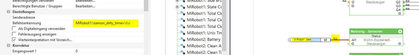

                Habe wohl noch einen Fehler/Bug? gefunden in den UDP-Werten.
                Ich möchte den Wert "sensor_dirty_time" bekommen. Der ist laut Liveview 73.
Ansichten: 539
Größe: 34,2 KB
                Problem: Das ist nicht die dirty_time sondern dirty_percent. Laut html-Ausgabe hier eigentlich schön sichtbar:
Ansichten: 527
Größe: 76,7 KB
                Jemand ne Idee woran das liegt? Oder schonmal gehabt?
