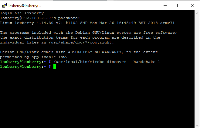

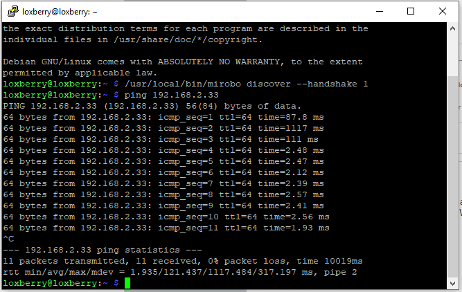

        Kann es eigentlich sein, dass das Plugin nur mit (bis zu) einer bestimmten Firmware auf dem Staubsauger funktioniert oder nur dann, wenn als Server ein bestimmtes Land / Region eingestellt ist?
        Ich habe den Token jetzt zigmal kontrolliert; per App kann ich den Steuern, aber mittels Plugin kann ich nicht darauf zugreifen. Ich erhalte einfach keinen Output

          Nein, gar nichts. (also die Info-Datei aufgerufen aus der Weboberfläche des Loxberry)
          Dann hast Du anderes Problem. Wenn der Token falsch ist kommt eine Fehlermeldung. Plugin nochmal neu installieren und Installationslog mal hier anhängen.

        LoxMunich Deine Installation sieht erst einmal in Ordnung aus. Bitte führe mal auf der Console folgende Befehle aus (per Putty einloggen und dann ausführen). Die Ausgabe dann hier posten.
        /usr/local/bin/mirobo discover --handshake 1
        Sollte soetwas ergeben:
        loxberry@loxberry:~ $ /usr/local/bin/mirobo discover --handshake 1
        INFO:miio.device:Sending discovery to <broadcast> with timeout of 5s..
        INFO:miio.device:  IP 192.168.3.40 (ID: 03dbc3e6) - token: b'ffffffffffffffffffffffffffffffff'
        INFO:miio.device:Discovery done
        Dann den folgenden Befehl:
        /usr/local/bin/miiocli -d -o json_pretty vacuum --ip IPADRESSE --token TOKEN raw_command miIO.info
        IPADRESSE und TOKEN durch Deine Daten ersetzen. Das sollte soetwas ergeben:

          Schon beim ersten Befehl passiert nichts... Klicke auf die Grafik für eine vergrößerte Ansicht

            #83
            Gib mal den zweiten Befehl ein. Aber ich verstehe es nicht. Keine Fehlermeldung - nix. Irgendetwas ist da richtig kaputt bei Dir.

              kannst Du denn vom Loxberry aus den robot anpingen? Ist noch gar nicht so lange her, da gab es schon einmal Probleme und dann kam heraus, dass er ein total verkorkstes Netzwerk mit 2 Routern etc. hat. Wie ist denn Dein Netzwerkaufbau?

                Ja, ping geht.
                Ich habe hier eine AVM 7590 und dahinter eine AVM 7580 als IP-Client (Zugangsart:LAN-Brücke). Als Netzwerk-Switche Ubiquity, die am 7590 hängen.
                (loxberry ist am 7580; Roboter per WLAN steht in unmittelbarer Nähe der 7580)
                Klicke auf die Grafik für eine vergrößerte Ansicht  Name: ping.png Ansichten: 1 Größe: 48,1 KB ID: 179365
                Auch bei der Eingabe des zweiten Befehls passiert gar nichts.
                Hilft es potenziell, den Loxberry komplett neu aufzusetzen? Bei einem Netzwerkproblem müsste der Ping ja nicht funktionieren, oder?
                Zuletzt geändert von LoxMunich; 02.12.2018, 19:48.

                  Bei den Befehlen müsste irgendeine Ausgabe kommen. Eine Fehlermeldung oder sonstwas. Aber bei Dir kommt einfach gar nichts. Ich tippe irgrendwie auf eine kaputte Python-Installation oder soetwas.
                  Ich weiß nichts besseres als den LoxBerry von Grund auf neu einzurichten, dann nur das Mirobo-Plugin installieren und dann noch einmal die Befehle auf der Konsole auszuführen. Es muss da ein Output kommen (und sei es nur eine Fehlermeldung), vorher brauchst Du gar nicht weitermachen.

                    Danke euch! Neuinstallation Loxberry war die Lösung! Keine Ahnung, warum. Aber Hauptsache es funktioniert :-))
                    Ich bin echt Laie - aber mit eurer Hilfe habe ich jetzt schon einige Sachen geschafft! Bin echt dankbar!
