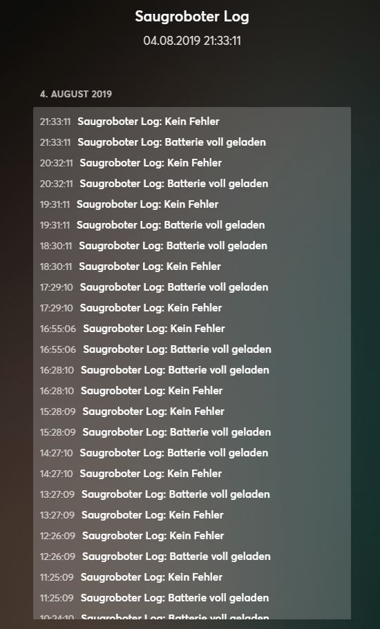

            hat zufällig schon jemand die Config Beta 10.3.7.30 zusammen mit dem Plugin laufen?
            Seit dem Update bekomme ich im Stundentakt eine Änderung auf den Virtuellen Text Eingängen für Error und State.
            Die Virtuellen Text Eingänge gehen direkt auf einen Tracker, siehe Anhang.
            Da ich mit den Error state noch auf eine Push Miteilung triggere, geht das auf die Nerven.
            Wäre schön zu wissen ob es wirklich an der Beta liegt.
            Wenn ja betrifft es eventuell alle Virtuellen Text Eingänge.
            Dachte erst das der Miniserver neu startet, dass log file ist aber unauffällig.
            Grüße Emanuel

              Ist ja spannend, dass das vor der Beta nicht gekommen ist.
              Die Daten werden grundsätzlich im Intervall vom Robot geholt und an den Miniserver gesendet, den du wahrscheinlich im Plugin-UI einstellen kannst.
              Dass dies dann doch nur einmal die Stunde passiert, macht die Sende-Library von LoxBerry (Cache).
              Wenn das mit der neuen Config jetzt auf den Tracker geht, heißt das, Loxone hat was gefixt, dass auch sich wiederholende, gleiche Werte getrackt werden.
              Eventuell funktioniert‘s wieder wie bisher, wenn du die Texte über einen Statusbaustein an den Tracker/Push weitergibst.
              • Automatisierer
                Automatisierer kommentierte
                Im Plugin ist der Intervall auf 60s.
                Wenn ich dich richtig versteh, passiert im LoxBerry stündlich etwas, was die aktualisierung des Virtuellen Text Eingangs im Miniserver auslösen könnte.
                Interresant.
                Werde den Texteingang mal durch den Statusbausten schleusen. Mal sehen obs hilft.
                Das Plugin sendet die Daten im Minutentakt. Ohne des Caches der LoxBerry-Lib würdest du den Eintrag jede Minute bekommen.
                Gib Bescheid, ob das via Status-Baustein funktioniert hat.

                Der Statusbaustein scheint das Empfangen des gleichen Textes nicht an den Ausgang weiter zu geben.
                Habe jetzt Ruhe.
                Danke für den Tip.

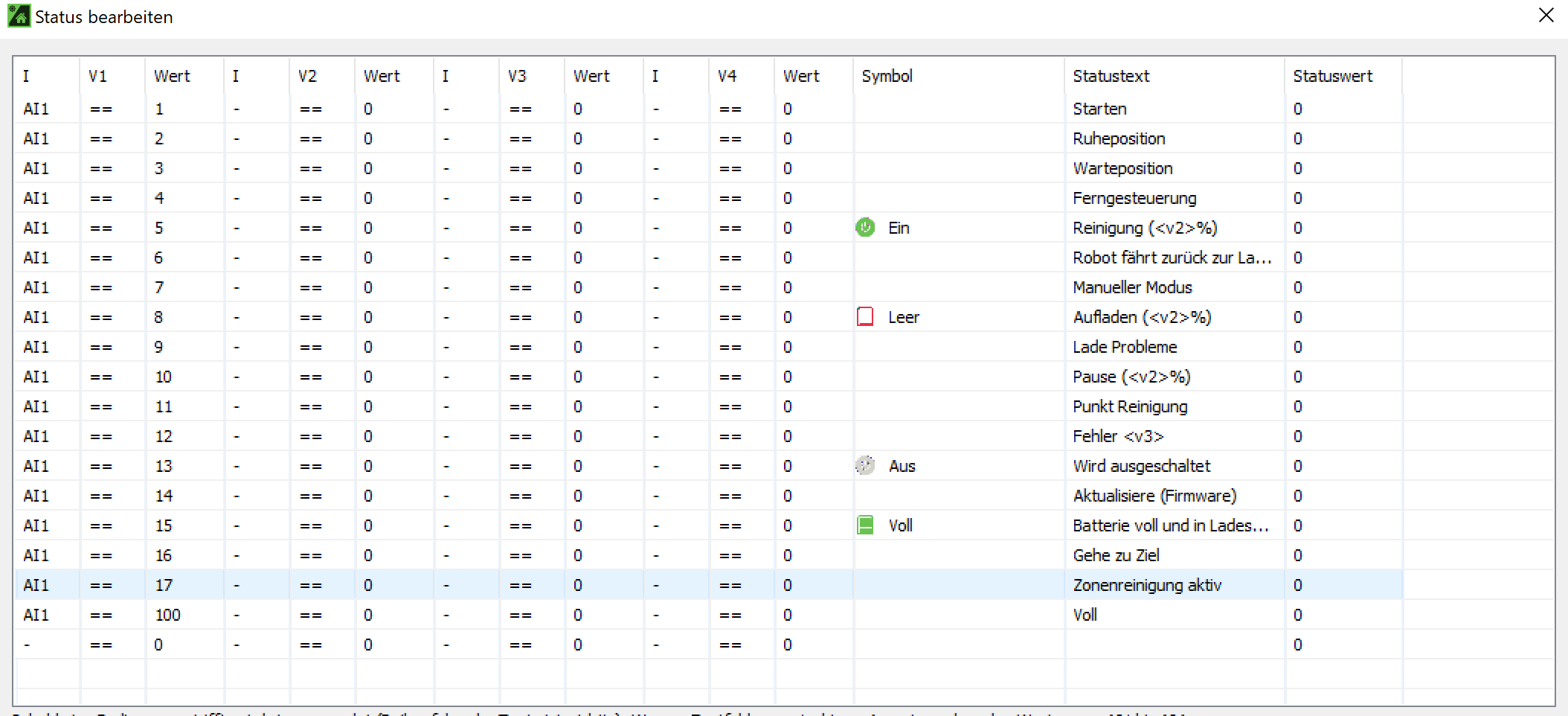

                          #135
                          besteht die Möglichkeit sich anzeigen zu lassen; wenn der Staubbehälter voll ist? Würde mir dann gerne eine Email schicken lassen.
                          Habe bis jetzt den Statusbaustein mit folgenden Infos hier aus dem Thread:
