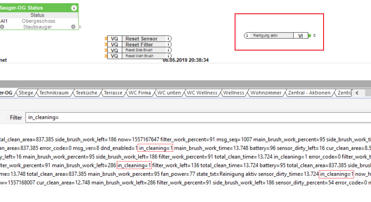

    Mir ist heute aufgefallen dass der Virtuelle Eingang "In Cleaning" - also "Reinigung aktiv", immer auf 0 steht,
    über den Virtuellen Texteingang "MiRobot1 state" wird der Status korrekt geliefert.
    Ich könnte jetzt natürlich abhängig vom Status die 0/1 auswerten, aber die Frage ist ob der Status "In Cleaning" bei euch ebenfalls nicht geht.
    • christof89
      • 29.08.2015
      • 1374
      #109
      Prof.Mobilux mir ist nun noch etwas aufgefallen.
      Der Eingang "in_cleaning" wird standardmäßig als Digitaleingang angelegt, da wird aber dann immer 0 ausgegeben.
      Schalte ich auf Analog um, dann wird 0 und 1 übergeben (mit <v>).
      Das dürfte aber eher ein Bug in Loxone sein...
      • maxw
        maxw kommentierte
        Das ist ein altbekannter Bug/Feature
        Digitale Virtuelle Eingänge liefern nur einen Impuls, auch wenn dauer ein anliegt. Mit umschalten auf analog kann man das Problem fix.
      • christof89
        christof89 kommentierte
        Danke für die Info.
        Evtl. kann man im Template die Einstellung "Als DI verwenden" dann entfernen, in einem der nächsten Releases.
