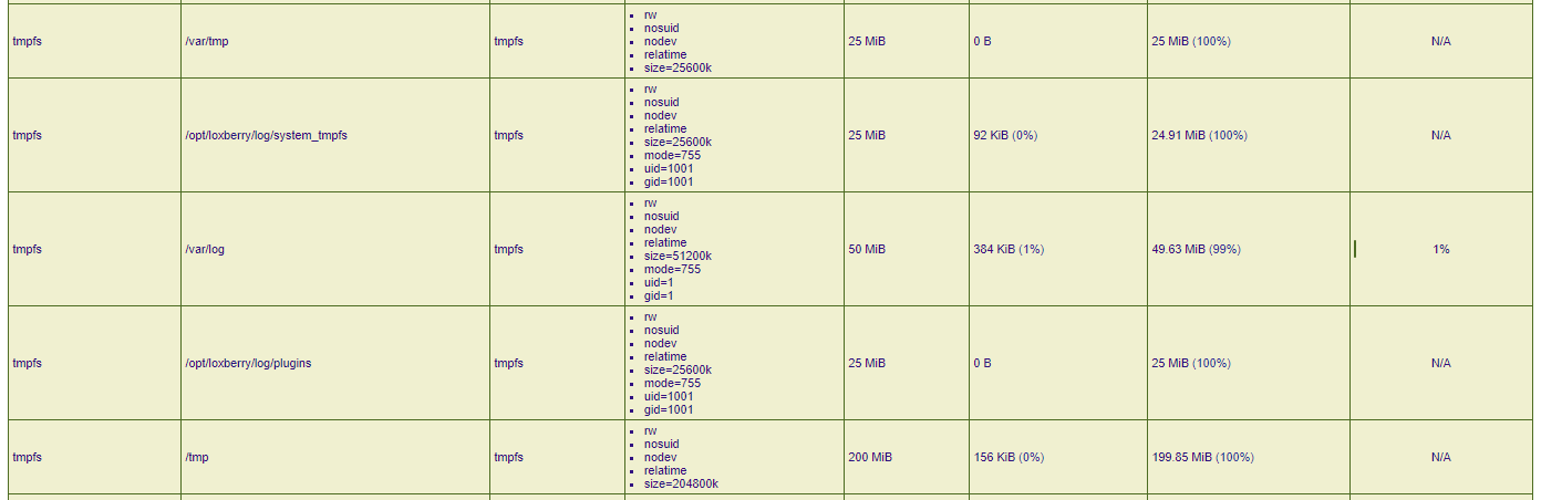

          hi habe alle dinge schon durch
          2. auf v1.2.4.5 geupdatet
          3. sieht im anhang alles sauber ( kenn mich da nicht aus)
          4. LoxBerry-Version: v1.2.4.5
          Plugin-Version: v.0.5.3
          Plattform (Raspberry, VM, etc.): rasberry pi 3B
          Eventuell volle Datenträger: daten trger leer

            Also einmal postest Du Fehler, dass der LoxBerry keine Updates laden kann. Jetzt kommt „keine Antwort von Gerät“ ich glaube, Du hast da ein Netzwerkproblem. Oder Du hast nicht gelesen, dass der Sauger auch angeschaltet sein muss
