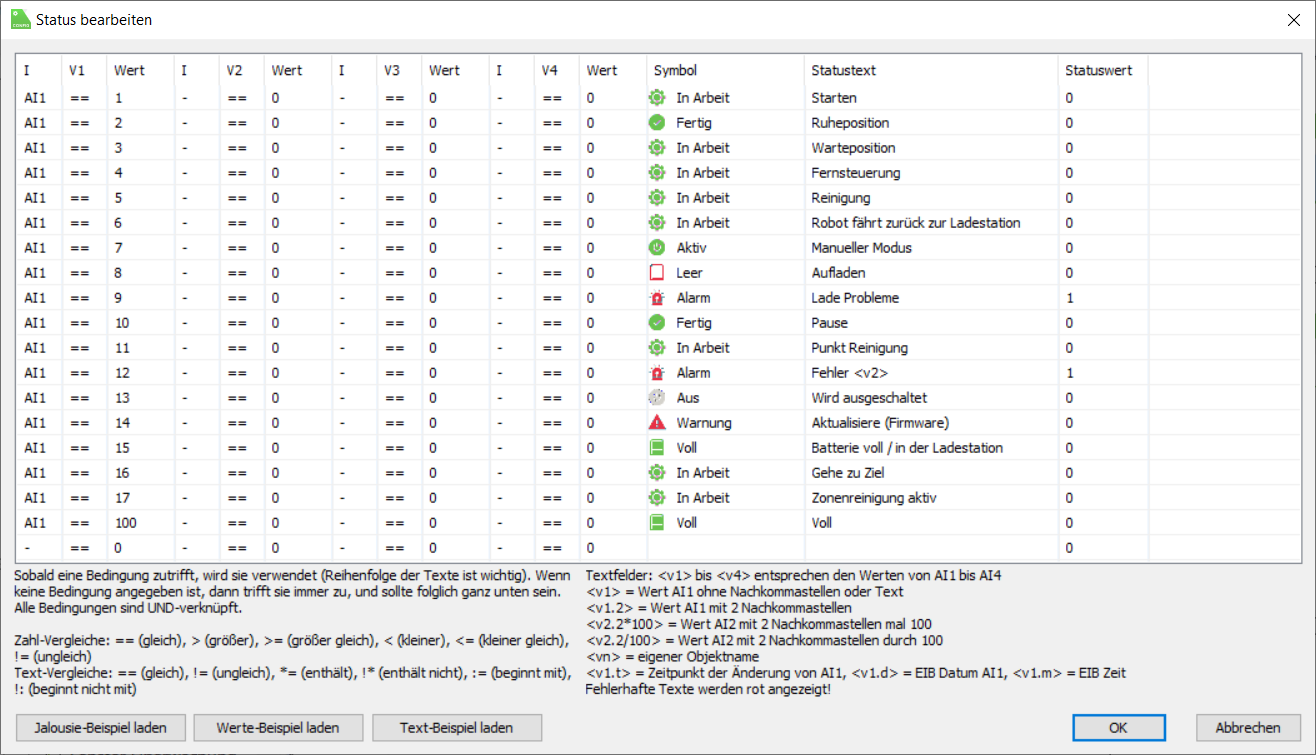

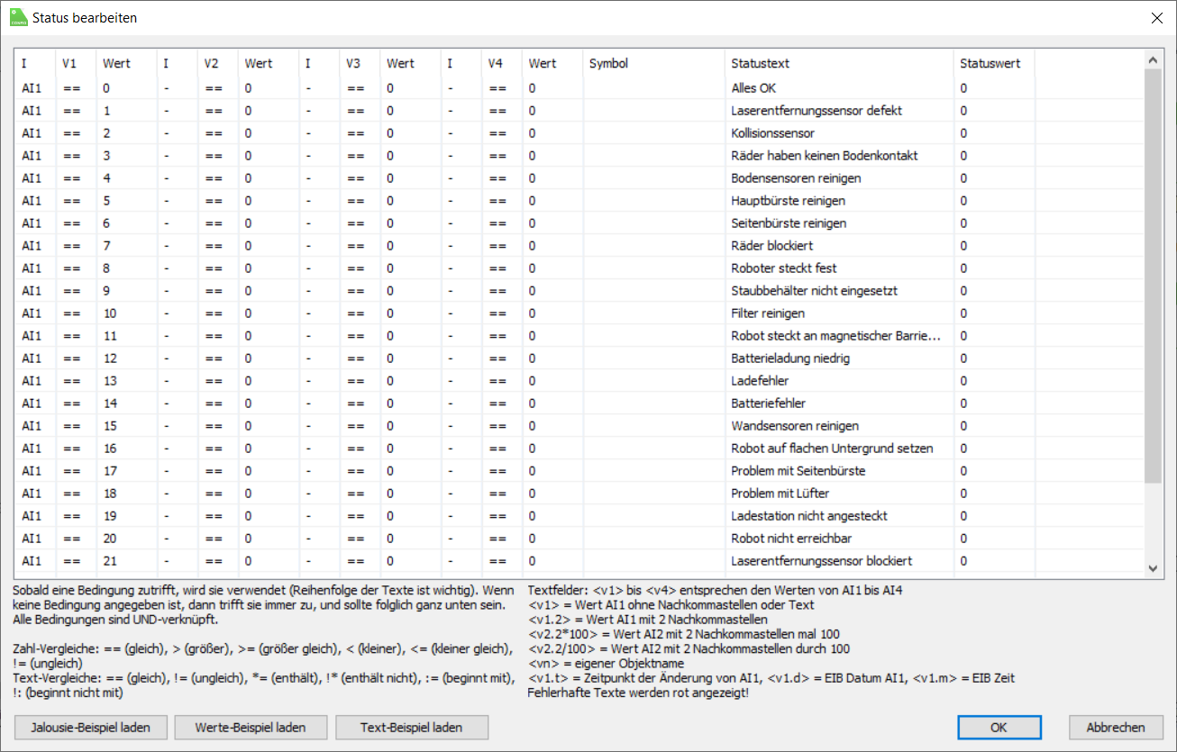

              #204
              THEMA: Staus & Error Meldungen - was ist der letzte/aktuelle Stand der möglich zu empfangenden Meldungen?
              steuere seit längerem meinen S50 erfolgreich mit Plugin Mirobot2Lox-NG V1.0.5 / Loxberry 1.4.3
              Die Firmware des S50 ist jetzt auch auf dem neuestem Stand (fw_ver": "3.5.7_002008). Soweit läuft alles ganz stabil.
              Mir ist aber aufgefallen, dass ich z.B. per App die Meldung bekomme "Staubbehälter voll, bitte leeren".
              Wie kann ich diese jetzt auch in Loxone einlesen (Error code oder Status Code)? Gibt es eine aktuelle Übersicht der Status & Error Codes die ich über das Plugin empfangen kann?
              Meine aktuelle Config in Loxone (so wie ich die Status und Error Codes aus irgendeinem Post ermittelt hatte). Bin mir nicht sicher, ob diese so richtig sind.
Ansichten: 919
Größe: 309,0 KB
ID: 262401Klicke auf die Grafik für eine vergrößerte Ansicht
Ansichten: 863
Größe: 294,4 KB
              Hoffentlich kann mir jemand helfen?
              Viele Grüße
              Jürgen
