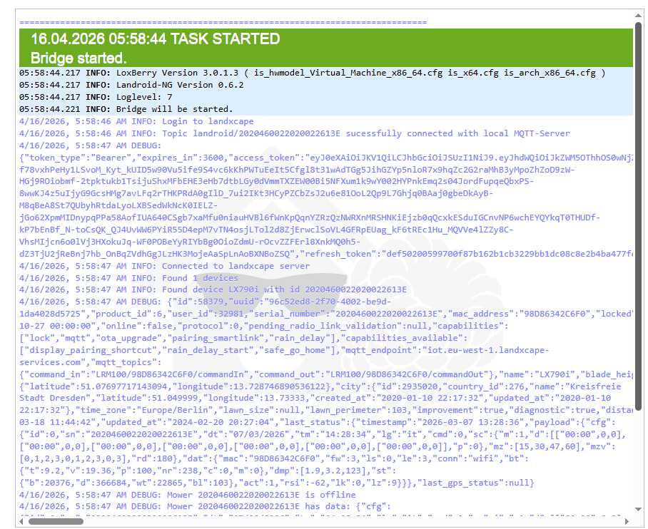

    Das NG Plugin läuft noch - keine Ahnung was bei Dir da kaputt ist. Ich habe es auf einem frischen LoxBerry installiert und es hat sich ganz normal mit dem MQTT Server von Landroid/Worx verbunden.
    https://wiki.loxberry.de/plugins/worx_landroid-ng/start
    Klicke auf die Grafik für eine vergrößerte Ansicht  Name: image.png Ansichten: 0 Größe: 250,2 KB ID: 482744
    Irgendetwas hat Landroid/Worx aber an der API geändert - zumindest die Userdaten kann er wohl nicht mehr abholen. Die Robotdaten kommen bei mir (siehe Screenshot) - er ist aber noch offline.
    Das Ganze ist halt sehr fragil - sobald Worx/Landroid etwas ändert, wird das Plugin nicht mehr funktionieren. Wenn ich es heute neu machen würde, dann würde ich vermutlich eher auf den ioBroker oder Homeassistent Adapter gehen . der wird soweit ich weiß gepflegt. Die Software, auf der das Plugin baisert, wird seit 2024 nicht mehr weiterentwickelt. Die letzte Version ist dort die 2.0.5. https://github.com/nefiertsrebliS/mq...readme-ov-file
