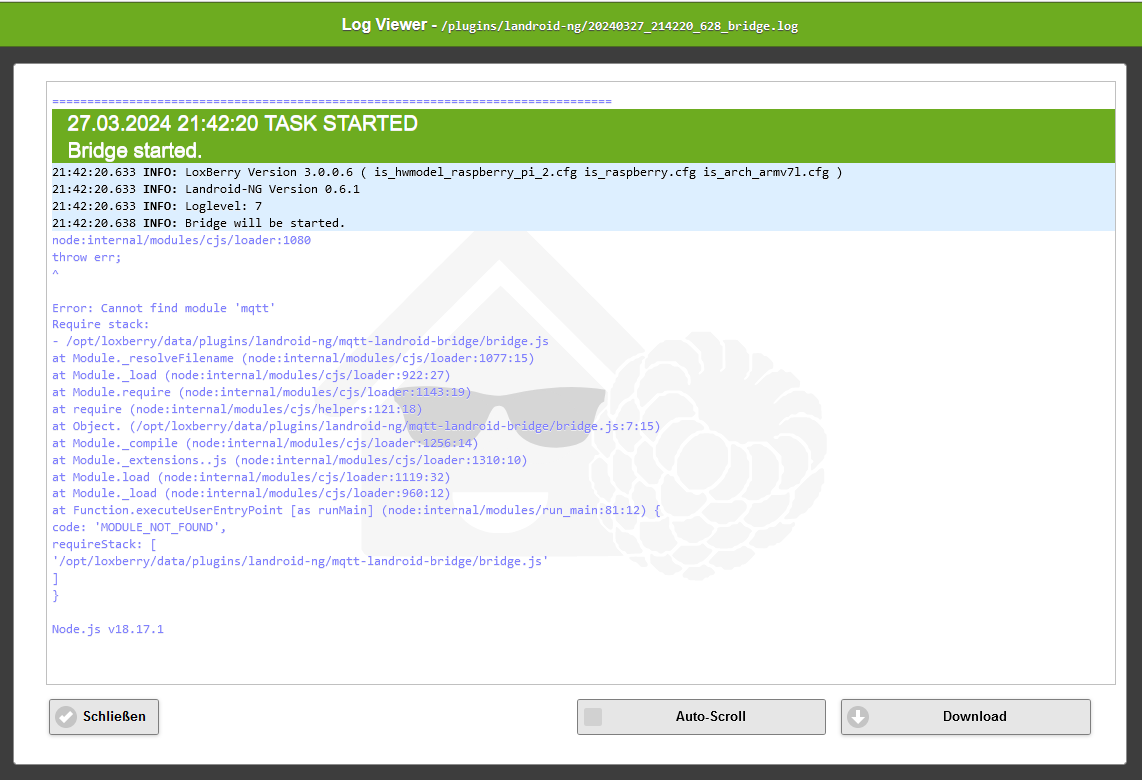

    Guten Abend zusammen,
    nach dem Start des Plugins, beendet sich der Service nach kurzer Zeit.
    Eine nochmalige Installation hat nichts gebracht.
    Der Log Status ist debug, siehe Screenshot.
    Habt ihr eine Idee?
    Gruß Daniel​

      #197
      Führe auf der Konsole mal folgenden Befehl aus (https://wiki.loxberry.de/haufig_gest...shellzugriff):
      sudo apt-get install python3-paho-mqtt
      Danach die Bridge noch einmal neu starten. Dann sollte es gehen. Ist ein Bug im Plugin, muss ich fixen.

        #199
        Danke für die schnelle Rückmeldung.
        Bin leider gerade erst dazu gekommen es zu testen.
        Lieder ohne Erfolg

          #200
          Zweiter Versuch:
          su -
          npm install mqtt --save

            #201
            Auch der 2. Versuch leider ohne Erfolg

              #202
              Tja, bin ich ratlos. Gerade frisch auf einem LoxBerry installiert und - geht. Irgendetwas ist da bei Dir kaputt - scheint mir ein Raspberry 2 zu sein, vielleicht liegt's an der NodeJS für den Pi2. Das hab ich nie getestet - ich kann's mit aber auch nicht wirklich vorstellen.
              Im Installations-Log kam kein Fehler? Schau da noch einmal rein oder hänge es hier an.
              Und dann vielleicht noch als aller letzten Version, der mir einfällt:
              Als User "loxberry":
              cd /opt/loxberry/data/plugins/mqtt-landroid-bridge
              npm install
              • Blackmagic
                • 23.09.2020
                • 15
                #203
                Gerade LoxBerry neu installiert, funktioniert jetzt.
                Danke für die Hilfe.
                Gruß Daniel

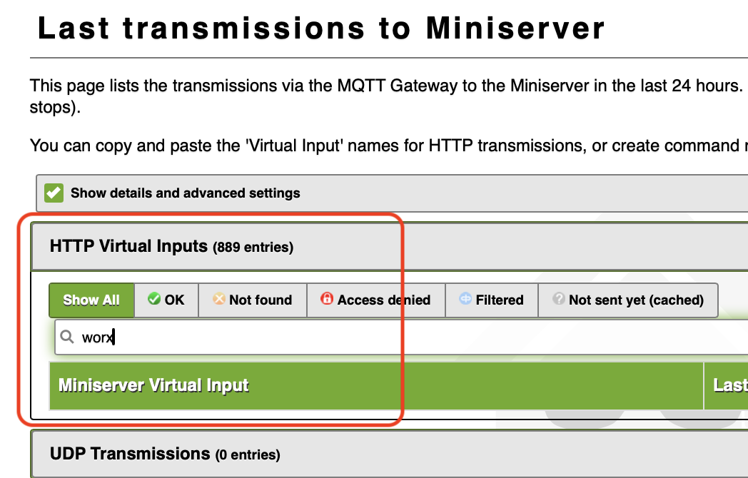

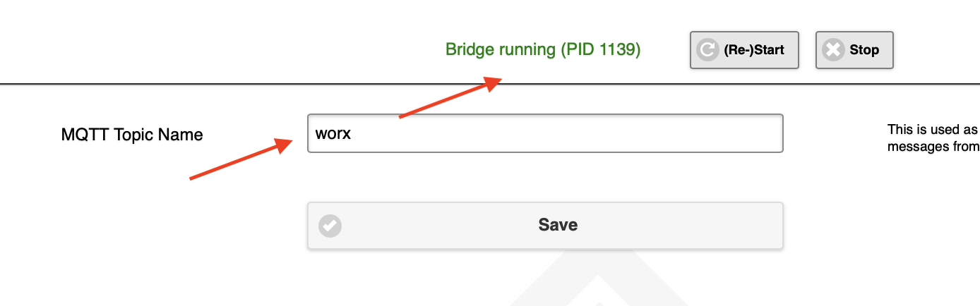

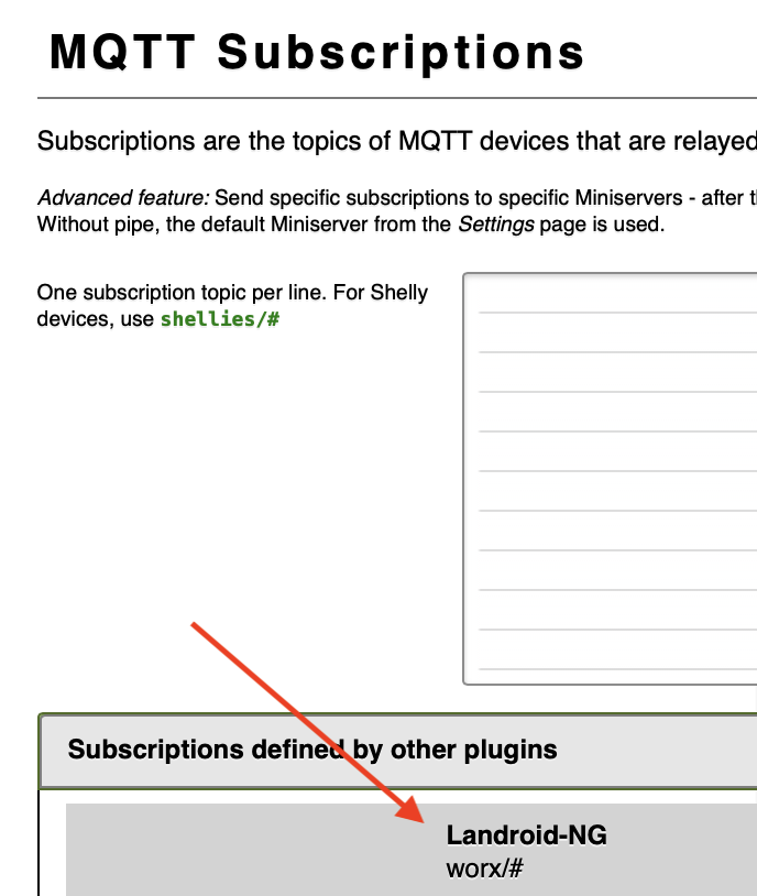

                  bei mir werden keine Daten mehr an MQTT geliefert.
                  Die Bridge läuft, ich hab (zu Testzwecken) das Topic auf "worx/#" gesetzt, ich sehe aber keine Daten.
                  Was kann ich denn noch überprüfen?
                  Danke euch! 😎

                    • 2167
                    #205
                    Ich komme bei meinem Problem nicht weiter, klappt das Plugin den bei euch (noch) einwandfrei?
                    Ich habe das Plugin reinstalliert und die Bridge läuft.

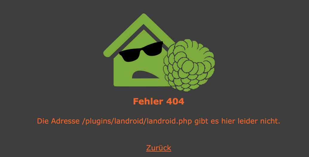

                    Wenn ich die Url:
                    http://iploxberry/plugins/landroid/landroid.php?do=get_status
                    aufrufe erhalte ich folgenden Screen.
                    Ich nutze hier Loxberry v3.0.1.2 in einer VM (Unraid).
                    Danke euch
Name: Bildschirmfoto 2024-04-18 um 21.49.47.png
Ansichten: 338
Größe: 58,2 KB
                      Welches Plugin hast Du denn installiert? Das "landroid" oder das neue "landroid-ng"? Das alte Plugin "landroid" funktioniert seit Ewigkeiten nicht mehr. Das neue Plugin funktioniert bei mir ohne Probleme. Da hat sich aber die URL geändert -> Doku: https://wiki.loxberry.de/plugins/worx_landroid-ng/start
                      t_heinrich kommentierte
                      Prof.Mobilux irgendwie kann ich es mir gerade nicht erklären, bin mir recht sicher, dass richtige Plugin zu haben (hat ja letzte Saison noch funktionniert).
                      Hatte jetzt nochmal alles deinstalliert, neu installiert und jetzt geht es.
                      Danke für den Schubser. :-)
