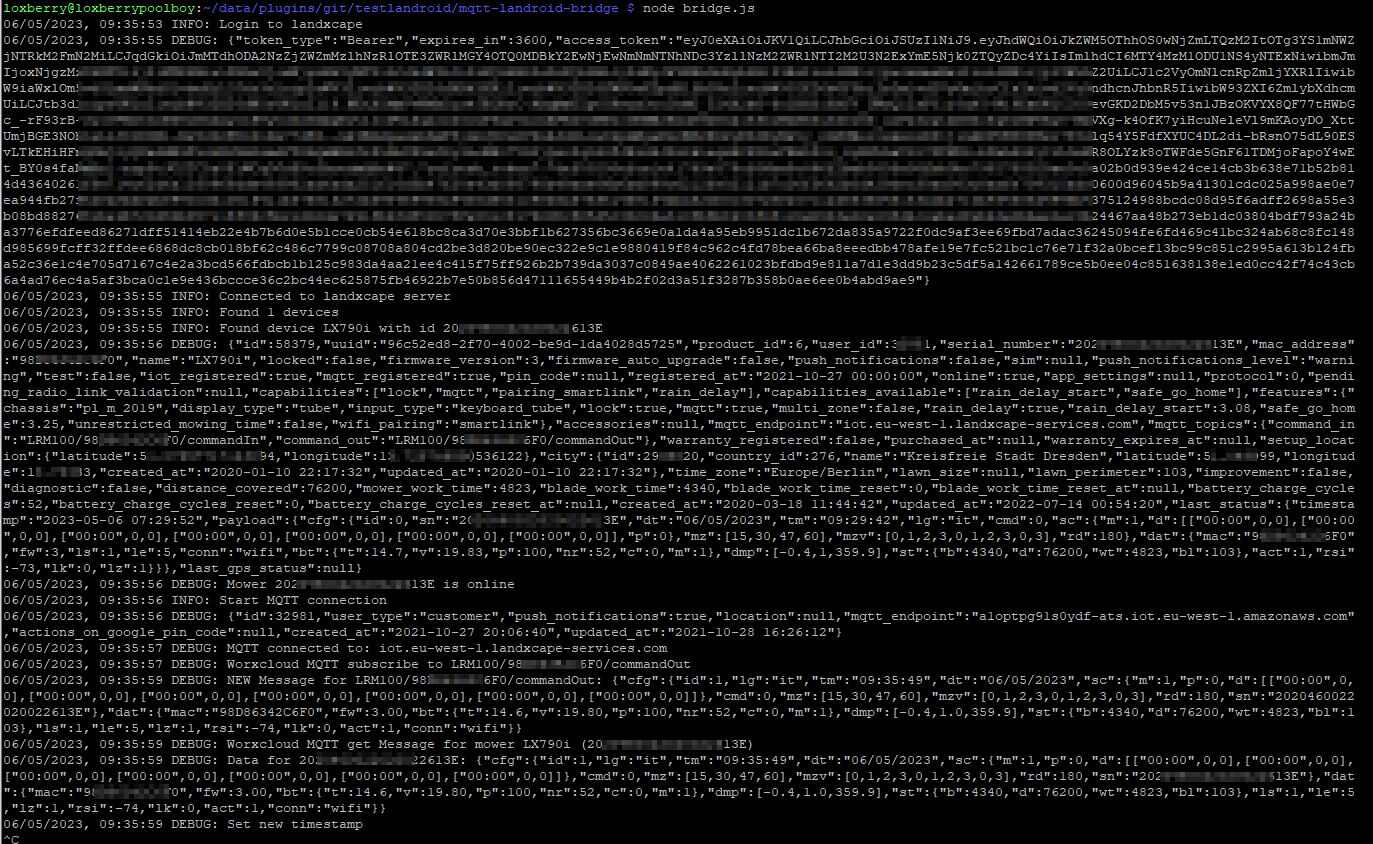

      Da ich selbst Not habe (mein Rasen wächst und wächst ) habe ich mich mal nach Alternativen umgeschaut. Wie schon einmal geschrieben gibt es eine Bridge, die die Worx, LandXcape und Kress Roboter an MQTT anbindet.
      Die Bibliothek dahinter ist die gleiche wie in hismastersvoice' Plugin (aus der iOBroker Welt) - es ist aber leider immer noch ein weiterer Zwischenschritt notwendig, wenn es bei dieser Bibliothek Änderungen gibt. Diese kommen also mit etwas "Verspätung" im Plugin an. Ich denke aber, das ist zu verschmerzen.
      Ich habe es mal testweise installiert und es verbindet sich schon einmal mit den Worx-Servern und empfängt die Daten zu meinem Robbi:
Ansichten: 566
Größe: 192,9 KB
      Die Problematik bleibt natürlich trotzdem nach wie vor bestehen: Worx tut alles daran solche externen Anbindungen zu unterbinden (warum auch immer - eine selten dämliche Geschäftspraktik). Wir werden sehen wie stabil das Ganze läuft. Die Entwickler der Bibliothek scheinen aber sehr aktiv daran zu arbeiten die Ausperrungsversuche durch Worx zu umgehen.
      Ich werde das Ganze mal in ein Loxberry Plugin gießen.​
