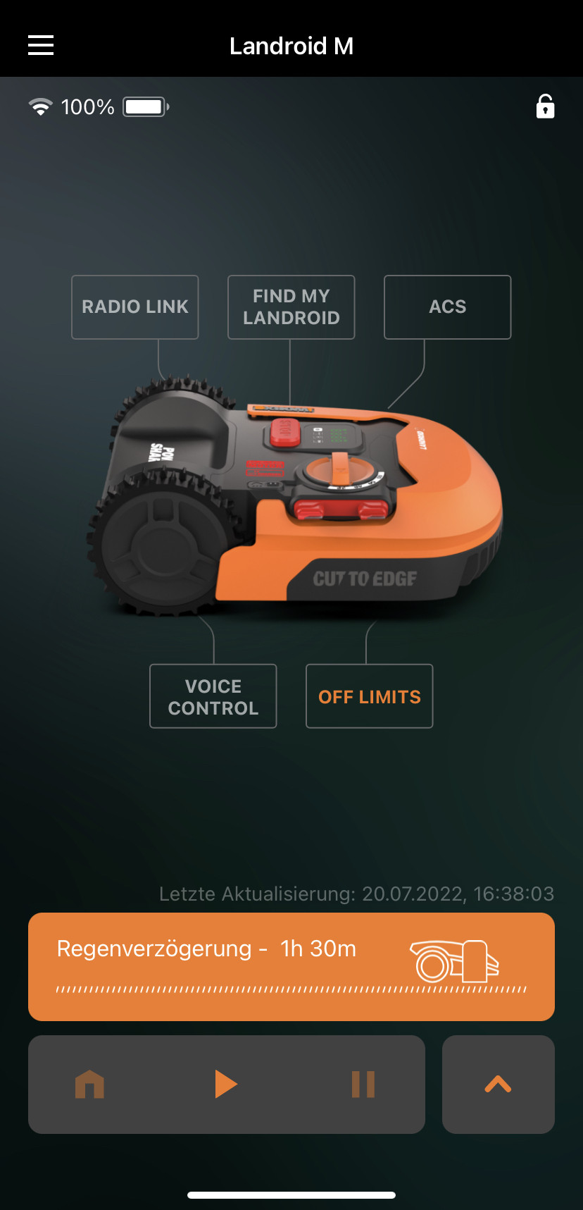

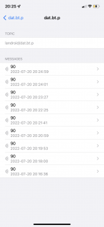

    Interessant, habe mich mal wieder mit dem Plugin beschäftigt und dabei ist mir aufgefallen, dass beim Ladezustand in meiner iOS.app (100%) ein anderer Wert angezeigt wird, als ich per MQTT (90%) empfange.
    Komisch, oder?
    Gruß Thomas

      Naja 100% beim Landroid bedeutet Akku-technisch 80%. Der Akku wird nur zu 80% geladen. Eigentlich dürfte im MQTT auch nur das ankommen was über den Server geht. Sprich müsste es theoretisch der Gleiche Wert sein.
      Meines Wissenstandes nach fragt das Plugin auch nur die Serverdaten ab und hat keinen direkten Zugriff auf andere Daten als ohnehin beim Server sind.

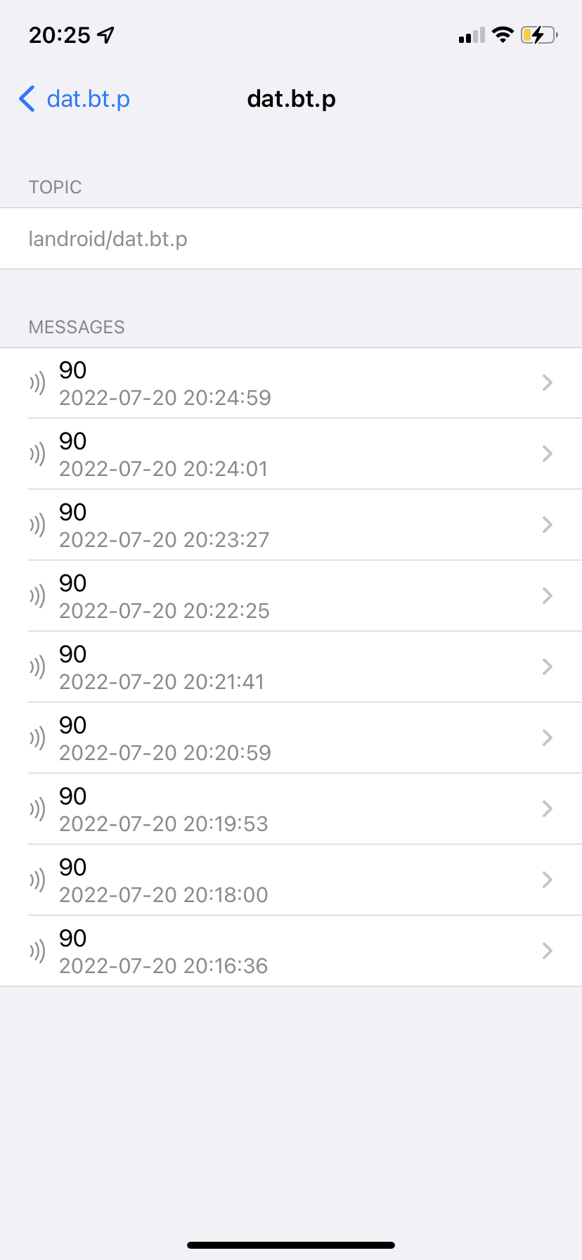

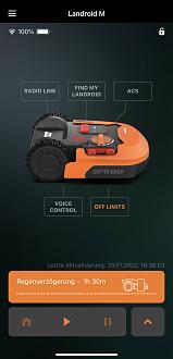

        Exakt davon bin ich auch ausgegangen und habe mich vorhin mal auf die Terrasse zum Lauern gelegt.
        Und während in der Worx.app der Akkuzustand kontinuierlich von 100% sinkt, scheint beim Abrufen der Daten über das Plugin diese "eingefroren" zu sein, obwohl der Service korrekt läuft.
        Muss das mal weiter beobachten ... aber wohl erst nachm Urlaub.
        Gruß Thomas

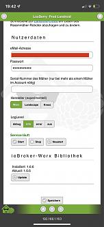

          #125

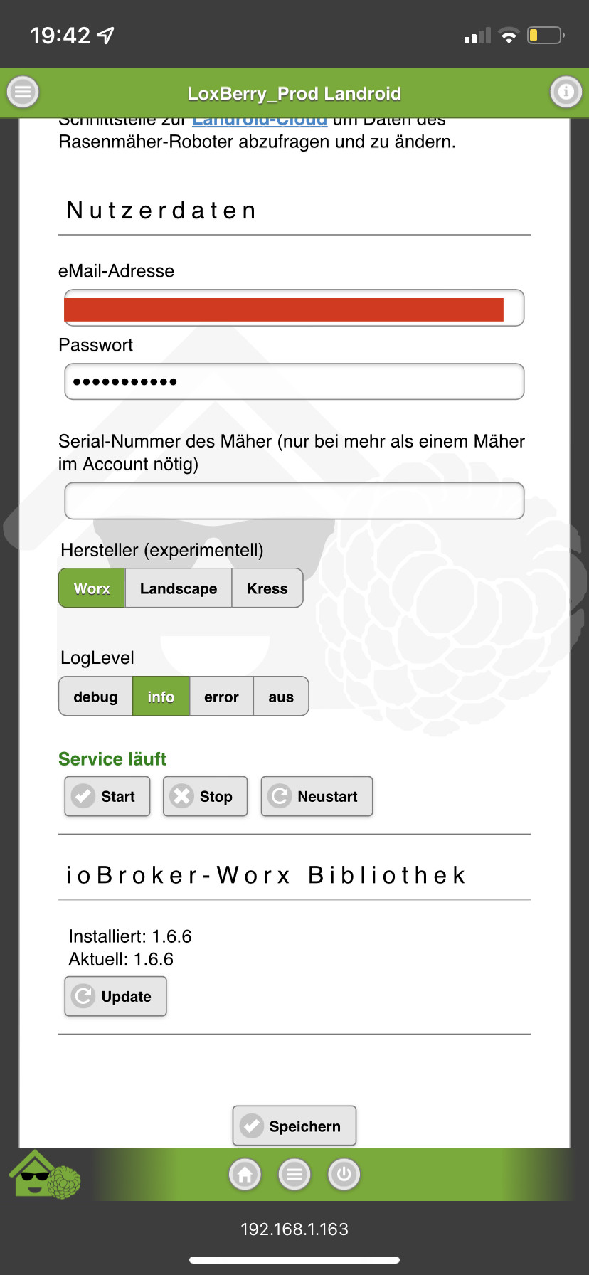

          hismastersvoice
          Mit der iobroker Library v1.6.6 funktioniert es nicht mehr.
          Ich bekommen keine Werte beim ...?do=get_status und damit auch nicht im MQTT bzw. Loxone Miniserver.
          Nur einen Wert, den landroid/dat.st.bwt.
          Hab jetzt das iobroker.worx Plugin auf per npm auf 1.5.5 gebracht und es läuft wieder.
          Möchte hier aber keine Anleitung veröffentlichen, wie ich das gemacht habe.
          Hast du eine Idee was da schief läuft und kann ich dir irgendwie helfen das zu lösen?
          VG
          Zuletzt geändert von fs79; 20.07.2022, 20:59. Grund: etwas spezifischer beschrieben
            t_heinrich kommentierte
            Das erklärt auch mein Fehlerbild, wieso die Daten nicht aktualisiert werden.
            Ich hatte im Plugin genau dieses Update gemacht, da die Library nicht aktuell war.
          • hme0354
            hme0354 kommentierte
            fs79 hab das gleiche Fehlerbild. Kannst du beschreiben, wie du auf die 1.5.5 zurückstellst?
        • fs79
          • 25.04.2019
          • 54
          #126
          Das soll keine Anleitung sein, das Problem zu lösen. Nur ein Quick`n Dirty Workaround, der für mich funktioniert hat.
          Den Landroid Service bitte stoppen, per Loxberry WebUI.
          Nun den iobroker.worx Ordner löschen und dann per npm das Modul installieren
          cd /opt/loxberry/bin/plugins/landroid
          sudo rm -rf /opt/loxberry/bin/plugins/landroid/node_modules/iobroker.worx
          sudo npm i iobroker.worx@1.5.5
          GANZ WICHTIG!
          Ihr tut das auf eigene Gefahr.
          Lasst uns gern noch auf den Maintainer hismastersvoice warten, was er zur Problembehebung mit aktuellen Worx Modul (1.6.6) sagt bevor ihr hier selbst Hand anlegt.
          hismastersvoice
          Ich habs mir mal angeschaut.
          Der /getStatus auf Port 8001 kommt mit einer weissen Seite statt Content zurück mit dem Modul Landroid 1.6.6.
          Jetzt aber genug des Reverse Engineerings, freue mich auf dein Feedback.
          Zuletzt geändert von fs79; 21.07.2022, 09:12.
            Hab es auch gerade durchgeführt und kann bestätigen, dass es danach wieder einwandfrei funktionniert.
            fs79 danke dir für den Workaround!
