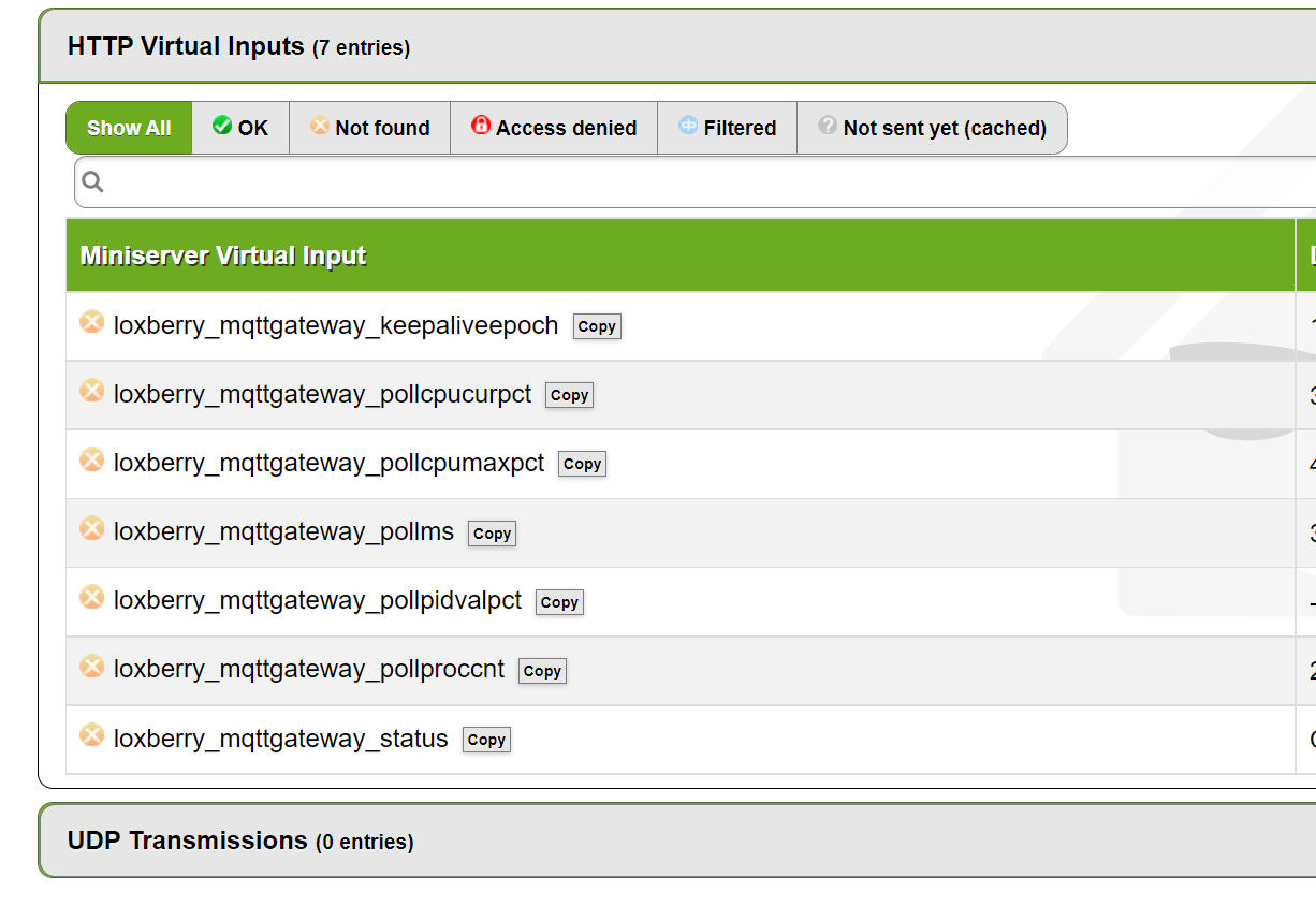

    Könnte jemand die Virtuellen Eingänge als Template hochladen ?
    DANKE !

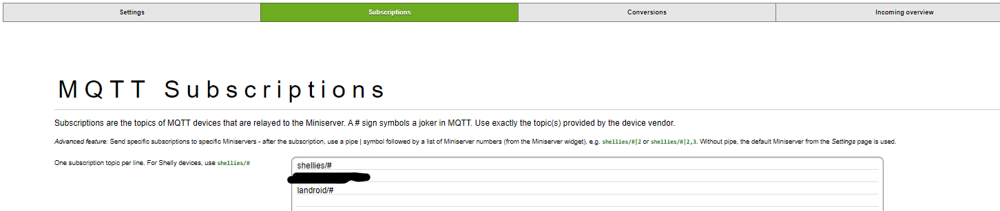

        ich habe das Worx Plugin installiert und auch das MQTT Gateway. Plugin hat Verbindung zum Server (siehe log Ausschnitt) Im MQTT Plugin habe ich die Subscription landroid/# eingetragen. Leider sehe ich keine Daten im Incoming overview des Plugins.
        An was könnte das liegen?
          Hast du json und mqtt an?
          Json muss bei mqtt im WebUI aus sein.

          Ich denke es geht um folgende Einstellung im MQTT Plugin. "Data transmission -> Option: Expand JSON data" Ich hab das mal deaktiviert, leider auch noch kein Erfolg.
          Fehler von mir... Vergiss was ich oben geschrieben habe.

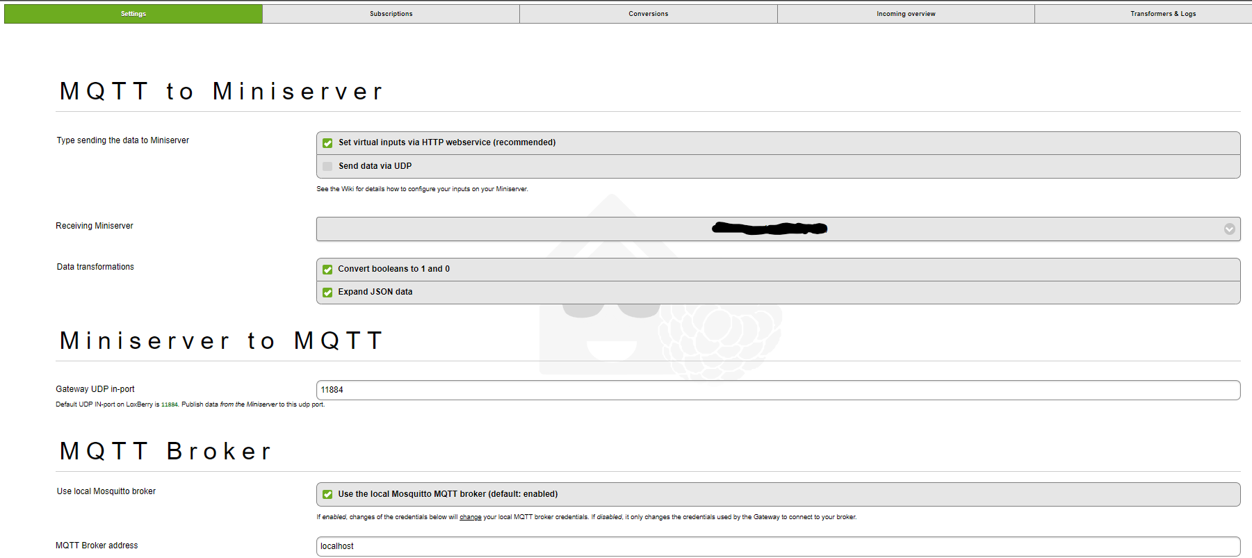

        reingru meine MQTT Config sieht so aus und funktioniert:
        Klicke auf die Grafik für eine vergrößerte Ansicht  Name: Screen-MQTT.png Ansichten: 0 Größe: 86,5 KB ID: 348722Klicke auf die Grafik für eine vergrößerte Ansicht  Name: Screen-MQTT-2.png Ansichten: 0 Größe: 38,6 KB ID: 348723
        Wenn du alles so hast, könntest vielleicht mal probieren das MQTT-Plugin neu zu installieren?
        SG

          Danke, bei mir sieht die Config auch so aus. Auch reinstallation von MQTT Plugin und Works Plugin in unterschiedlicher Reihenfolge hat nicht geholfen.

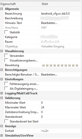

        Thanks for plugin. Excellent job! I have one problem with landroid_cfg.tm topic. MQTT Gateway shows correctly the whole time e.g. 12:34, but Virtual Input in Loxone config transfers only 12. The same when I want to use the schedule time landroid_cfg.sc.d.0.0. Only the first digit before ":" sign.
          Not sure what your doing, but timer are not able to set from Loxone.
          You can use Loxone timer block to start stop etc, but not for programming.
      • frshwoody

        Hi TomX66.
        Make sure your settings look like this. Then the ad should match.

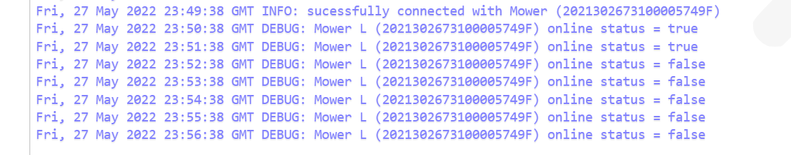

          seit dem Update auf 4.0.9 bekomme ich folgende Fehlermeldung
          Mon, 27 Jun 2022 11:07:02 GMT ERROR: TypeError: Cannot read property '_get2' of undefined
          diese kommt nachdem er im Log anzeigt das er sich verbunden hat, den Roboter auch gefunden hat und dann die Daten abrufen will. Hat jemand eine Idee woran das liegen kann? Landroid Plugin unter 4.0.8 ging noch einwandfrei und deinstallieren und installieren habe ich auch schon probiert?
