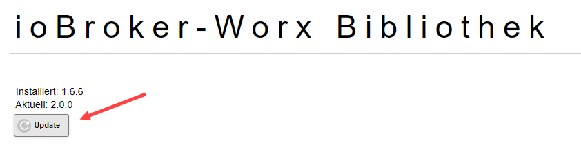

    frshwoody
    Wie wär es damit?
Ansichten: 845
Größe: 18,0 KB
    Gibt seit heute Nacht eine 2.0.0, aber Changelog fehlt noch.

      Hallo @hismastersvoice.
      Leider funktioniert das bei mir nicht.
      Nach dem Update habe ich den Service neu gestartet.
      Nach dem Klick auf "Start" sieht man lange Zeit nur die Sanduhr im Browser bei der er versucht die Seite neu zu laden.
      Stoßt man dies manuell an steht "Service läuft" über dem Button. Allerdings gibt es keine Log-Datei.
      Dies bleibt dann so für ca. 5 Minuten.
      Danach steht über dem Button in Rot wieder "Service ist gestoppt". Es gibt nun auch eine Log-Datei. Deren Inhalt ist:
      "Die Log Datei ist leer (0 bytes)."
      ioBroker ist nun 2.0.0 und wie schon oben geschrieben ist das Plugin die aktuelle Version.
      Hab es zuerst mit dem Update probiert. Und hab jetzt soeben doch nochmal das PlugIn deinstalliert und neu installiert.
      Leider hat sich aber auch nichts geändert. Das Verhalten ist das gleiche wie nach dem Update.
      Hab nun auch meine Anmeldedaten nochmals geprüft. Die passen auch.
      Wenn ich irgendwie weiterhelfen kann dann mach ich das gerne. Im Moment ist das PlugIn so leider funktionslos.

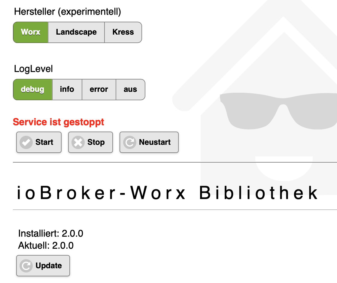

    • 2167
    #138
    also ich gehe davon aus, dass Worx da im Hintergrund wieder was gedreht hat, bei mir funktioniert es leider auch nicht mehr, ohne das ich (wissentlich ) was geändert habe.
    Der Service springt kurz auf Start und es scheint so, als ob er läuft, wenn man aber die Seite wechselt und wieder zum Plugin zurück, ist der Service wieder gestoppt. Bei mir ist allerdings das Log-File leer, obwohl ich auf "Experimentell" gestellt habe.
    Auch ein Updaten auf die neuste ioBroker-Worx Bibliothek hat keine Abhilfe geschaffen.
    Ich benutzte jeweils die aktuelle Version vom Loxberry, dem Plugin und der ioBroker-Worx Bibliothek. Die Firmware -Version meines Worx m500 ist 3.26 (da gibt es bereits eine aktuellere).
    Aber der Robby wechselt eh bald in den Herbstmodus bzw. darf in den Winterschlaf.
    Gruß Thomas
