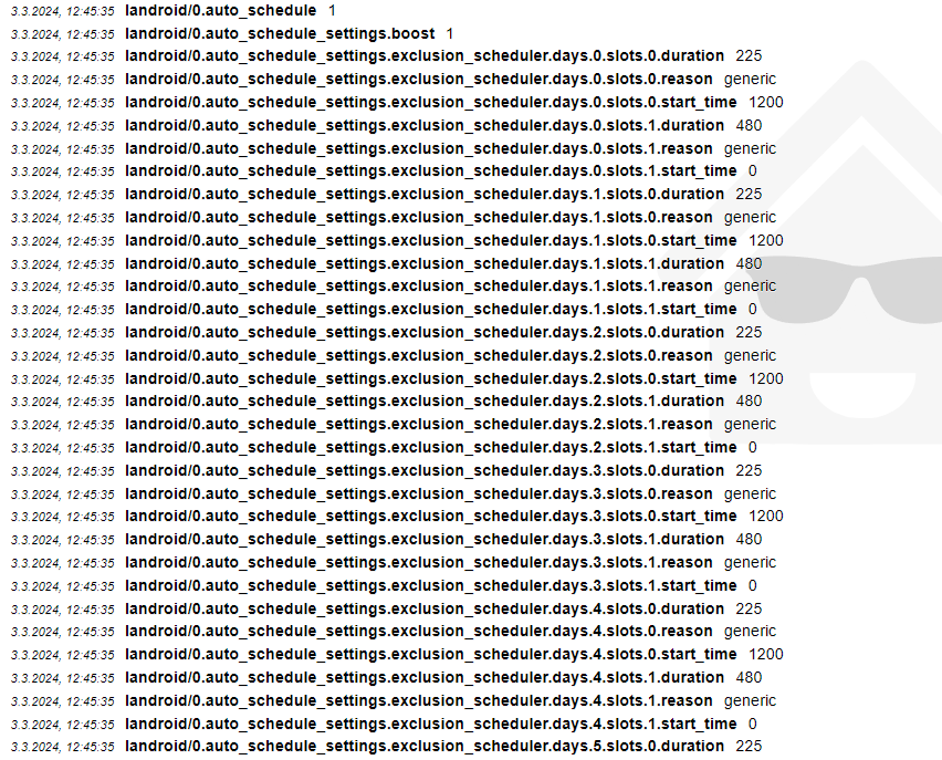

          heute den Landrois ausgemottet, aber das Plugin krieg ich leider nicht zum Laufen...
          ich bekomme folgenden Fehler, wenn ich den Status abrufen will:
          "Could not read MQTT finder data. Available from LoxBerry 3.0 on."
          Im Log des Plugins steht:
          CRITICAL:
          Could not read MQTT finder data. Available from LoxBerry 3.0 on. - responding with HTTP 500
          Abfrage: http://loxberry:loxberry@loxberry/admin/plugins/landroid-ng/landroid.cgi?do=get_status&serial=2021XXXXX75B3
          Die LB Version ist 3.0.0.6
          MQTT scheint zu laufen unter MQTT finder finde ich Landrois Eintraäge....
          Klicke auf die Grafik für eine vergrößerte Ansicht  Name: 2024-03-03_12h57_48.png Ansichten: 0 Größe: 194,0 KB ID: 425268
          Hat jemand eine Idee, wie ich hier weiterkomme?
          Danke vorab & Viele Grüße!
          Zuletzt geändert von jenstheobald; 03.03.2024, 12:21.
            • 5068
            #192
            Kannst Du bitte mal in der Incoming Overview (MQTT Widget) schauen, wie die Daten reinkommen? Das Plugin erwartet die Daten unter
            <TOPIC>/<SERIAL>/mowerdata
            Also bei Dir landroid/2021XXXXX75B3​/mowerdata/#
            Das scheint bei Dir aber nicht der Fall zu sein.

              Guten Morgen Prof Mobilux,
              bin mir nicht ganz sicher, was das MQTT Widget ist....Wenn ich im LB auf MQTT gehe, gibts da unter MQTT Gateway eine Incoming overview.
              Dort sind Einträge vorhanden, s. Screenshot.
              Allerdings steht da sent to Miniserver.
              Vielleicht is es wichtig zu erwähnen, dass ich keinen Miniserver besitze. hatte das Plugin in der Vergangenheit immer nur benutzt um über Http requests Befehle an den Landroid zu schicken.Klicke auf die Grafik für eine vergrößerte Ansicht
Ansichten: 313
Größe: 100,2 KB
                • 5068
                #194
                Das ist das MQTT Widget
                Ok, da fehlt die Seriennummer im Topic... Kannst du bitte einmal über das Remote Support Widget eine Verbindung aufbauen und mir per PM die URL schicken. Zudem brauche ich dein Loxberry Passwort. Dann schaue ich mal was da los ist.
