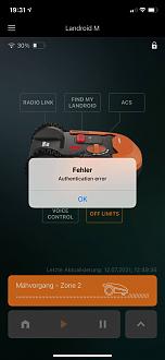

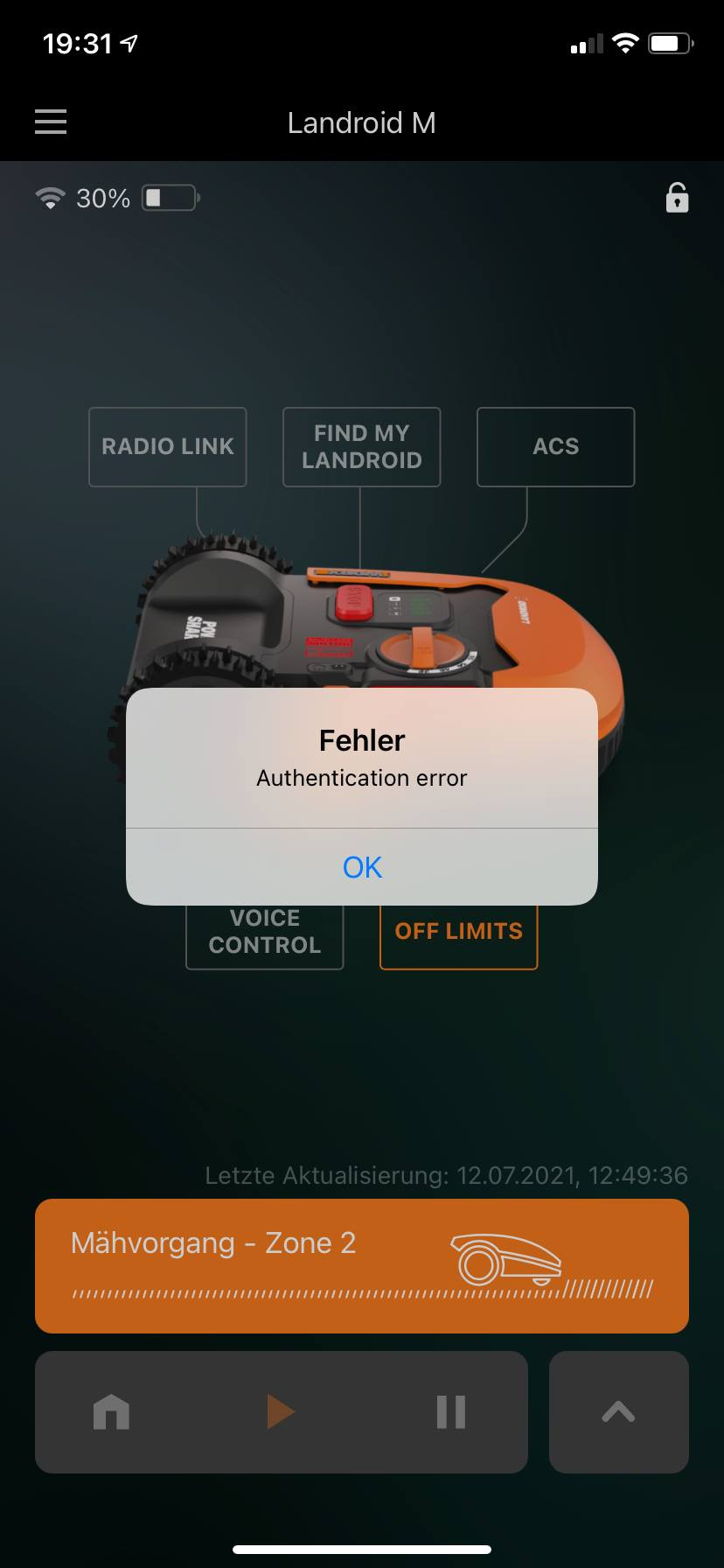

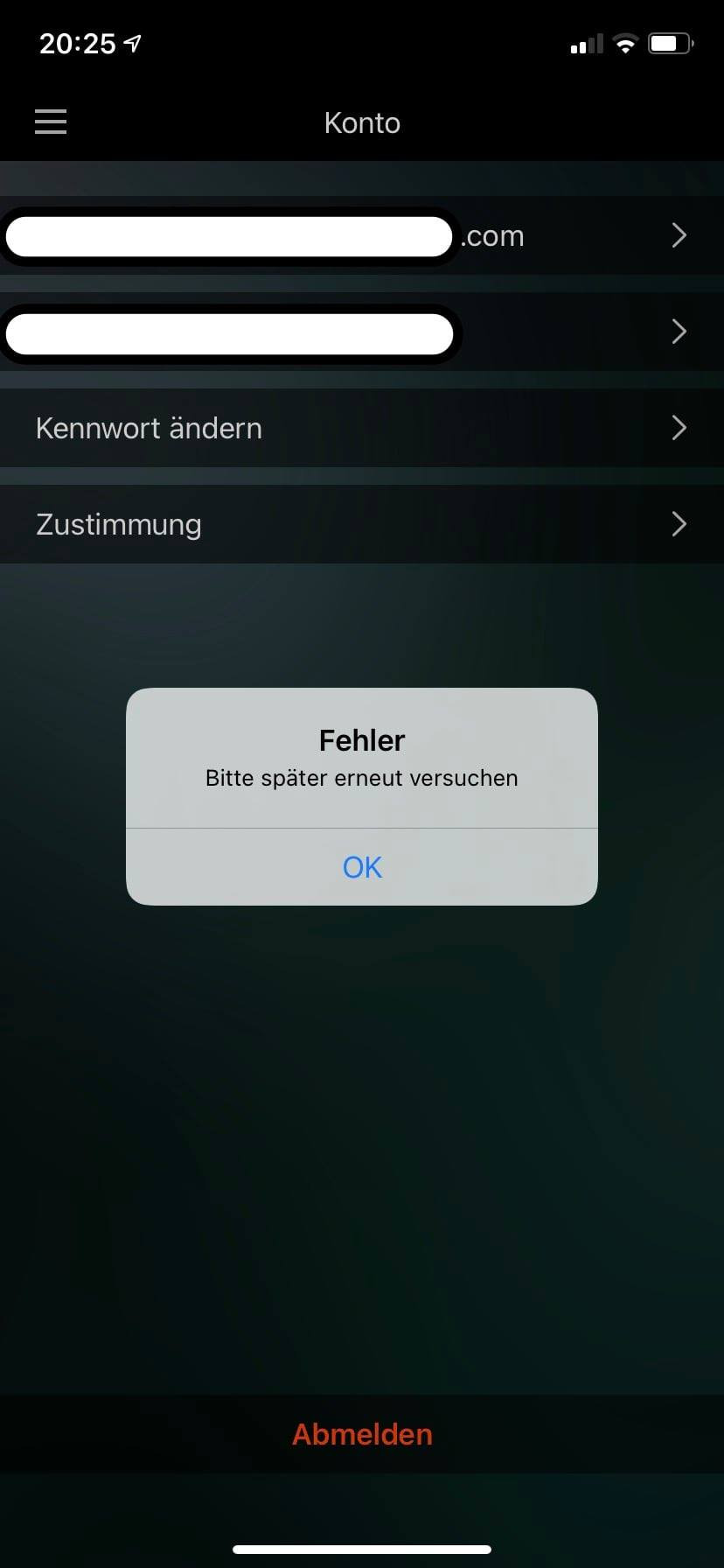

              • 2167
              #39
              also bei mir passiert es auch öfters, dass die iOS.app mich sperrt und auch ein Ausloggen ist dann nicht mehr möglich.
              Die Vermutung ist, dass zu viele Zugriffe passieren und dann Worx automatisch sperrt.
              Interessant in dem Zusammenhang, bei mir funktionniert das Loxberry-Plugin weiterhin und ich kann Befehle absetzen.

                  • 7596
                  #41
                  Da kann ich leider nichts machen, Worx ist hier etwas paranoid, so bald über verschiedene Quellen mehrere Daten abgefragt werden sperren sie nach kurzer Zeit.
                  Ich hatte das auch schon das ein oder andere Mal, kann nur den Support von Worx möglichst oft nerven, vielleicht geben sie dann nach

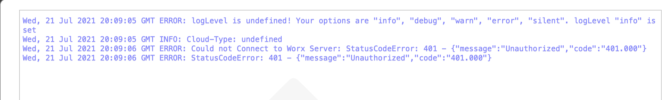

                • MrFox
                  • 59
                  #42
                  ich wollte das Worx Plugin auf meinen Loxberry installieren und meinen Landroid in den MS einbinden.
                  Allerdings bekomme ich in der Log Datei des Worx Plugins folgende Fehlermeldung...
                  Hab das Plugin jetzt paar mal neu installiert und den Loxberry neugestartet, aber leider ohne Erfolg.
                  Im MQTT sehe ich auch keine Einträge von Landroid.
                  => Mail Adresse und Passwort ist richtig, ebenfalls hatte ich die Seriennummer, Worx als Hersteller und "Debug" eingegeben.
                  Für jede Hilfe bin ich dankbar.
                    • 7596
                    #43
                    Die Fehlermeldung ist eigentlich selbst erklärend, 401 forbidden kommt...
                    • bei falschen Zugangsdaten
                    • bei zu häufigem Zugriff auf den Worx Server zB gleichzeit App / FHEM / io-Brocker und das Plugin et
                    Zum zweiten Punkt schreibe ich gerade mit Worx hin und her, aber irgendwie scheinen die uneinsichtig bei dem Thema.
                    Ich bleibe hartnäckig dran
                    Schreibt auch ihr an der Service, mehr Anfragen zu dem Thema = größere Chancen
