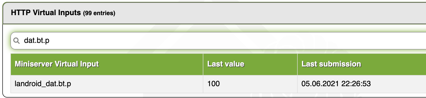

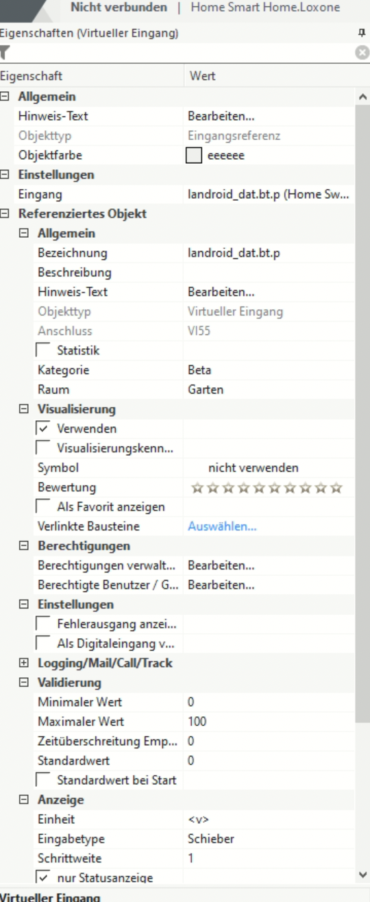

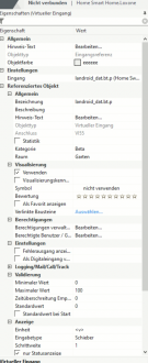

      Christian Fenzl und hismastersvoice jetzt bin ich genau wieder bei meiner Ausgangsfrage:
      Worx Landroid Mährobotor - LoxBerry - loxwiki (https://loxwiki.atlassian.net/wiki/spaces/LOXBERRY/pages/1269958739/Worx+Landroid+M+hrobotor) Das Plugin dient zu Steuerung von Landroid Mährobotern über die Worx-Cloud. Daten werden sobald sie sich auf der Cloud ändern per MQTT an den MiniServer gesendet. Sie können aber auch
      Nach eurer Einschätzung hab ich ja einen Fehler in der Loxconfig.
      Hier lege ich ja "nur" einen virtuellen Eingang mit folgenden Eigenschaften an:
Name: Bildschirmfoto 2021-06-05 um 22.32.34.png
Ansichten: 1119
Größe: 59,2 KB
ID: 307465 Klicke auf die Grafik für eine vergrößerte Ansicht
Name: Bildschirmfoto 2021-06-05 um 22.26.59.png
Ansichten: 1101
Größe: 418,4 KB
ID: 307466 Klicke auf die Grafik für eine vergrößerte Ansicht
Name: Bildschirmfoto 2021-06-05 um 22.32.56.png
Ansichten: 1084
Größe: 23,5 KB
        Bitte verwende MQTT Gateway 2.0.x
        Das zeigt an, ob LoxBerry überhaupt Rechte auf den VI hat, wann es zuletzt übertragen wurde usw.
        • 2180
        hismastersvoice und Christian Fenzl ihr habt mir den Sonntag gerettet, der Fehler war wirklich "nur" die fehlende Berechtigung - diese neue Benutzerverwaltung raubt mir noch den letzten Nerv.
