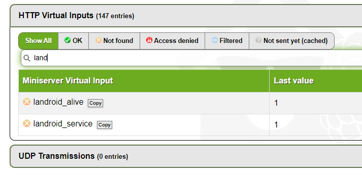

    Ich habe ggf. noch einen Bug gefunden. Aktuell ist der Mäher ausgeschaltet, also offline. Das Plugin sagt aber alive=1.
    Das er keine Werte zum Gateway schreibt wenn offline ist normal? Trotz Neustart vom Service habe ich beim Gateway nur die beiden Werte aliiv und service:
