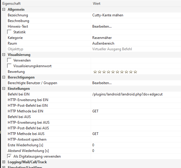

                  #83
                  Hallöchen.
                  Zunächst möchte ich mich bedanken für diese tolle Schnittstelle.
                  Leider habe ich damit aber ein Problem. Dieses handelt sich um den Befehl "edgecut". Alle anderen Befehle funktionieren von Loxone in Richtung Worx. Aber den Kantenschnitt mag er nicht.
                  Aus der Worx-App oder auch der Web-App "https://landroidworxapp.azurewebsites.net/" funktioniert es aber einwandfrei.
                  Ich gebe dazu über einen Virtuellen Ausgang: /plugins/landroid/landroid.php?do=edgecut aus. Sollte laut den lox wiki-Befehlen doch so funktionieren oder?

                    • 7596
                    #84
                    Edge Cut setzt einen Timer der 1 oder 2 min (bin mir gerade nicht sicher) nach dem setzen dann startet.
                    Also etwas warten
                    Worx hat den Token von 86400 Sekunden auf 3600 Sekunden gesetzt, muss ich mir mal genauer anschauen.
                    • frshwoody
                      frshwoody kommentierte
                      Danke für die Erleuchtung. So funktionierts auch. Nach 1 Minute fährt er dann auch los.

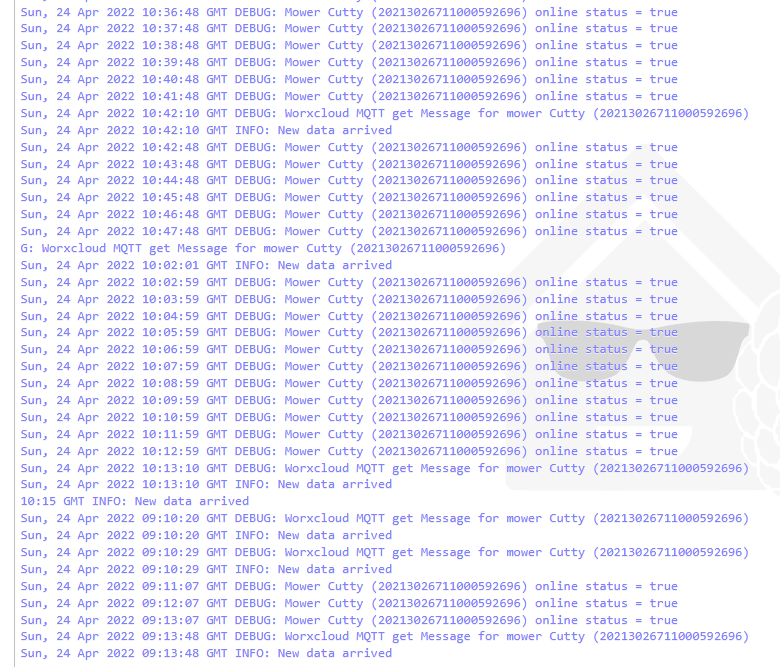

                          • frshwoody
                            • 02.12.2020
                            • 13
                            #90
                            Hallo und danke für das Update.
                            Meine Erfahrung ist dazu, dass nach dem Update und Neustart des LB (welches ich gestern Nachmittag durchgeführt habe) im Anschluss die Verbindung aufgebaut wurde und dann nach ca. 10 Minuten es nur noch zur 403 Fehlern kam weshalb sich das Plugin dann selbst stoppte und somit keine Daten mehr für den MS zur Verfügung standen.
                            Nachdem ich das Plugin heute wieder manuell neu gestartet habe, läuft bisher der Dienst (mal sehen ob er das auch dauerhaft tut), aber im Log sind die Zeiteinträge komisch.
                            Da kommt um 10.47 Uhr ein Eintrag ohne Datum und danach ist die Uhrzeit schon falsch. Aber dann kommt zur falschen Zeit um 10.15 Uhr wieder ein Eintrag und nun ist die Uhrzeit um über 1 Stunde zurückgesetzt.
                            In Wirklichkeit ist es bereits 12.50 Uhr als ich den Screenshot vorhin gemacht habe.
                            Seit diesen Einträgen kommt auch nichts neues mehr dazu. Der Mäher hat inzwischen fleißig gemäht und sich wieder in seine Station begeben. Diese Info ist auch am MS angekommen. Sehen kann man das aber im Log nicht mehr.

                            Mal schauen wie es jetzt weiter geht.
