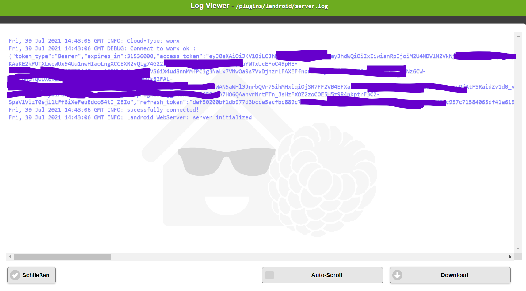

      #47
      Zitat von hismastersvoice
      Überhäuft uns nicht mit zu vielen Informationen..
      Log-Files, Screenshots etc.
      das ist ja genau das Problem.
      mehr log hab ich nicht
      Fri, 30 Jul 2021 14:43:05 GMT INFO: Cloud-Type: worx
      Fri, 30 Jul 2021 14:43:06 GMT DEBUG: Connect to worx ok : {"token_type":"Bearer","expires_in":31536000,"a cce ss_token":"MEIN TOKEN"
      Fri, 30 Jul 2021 14:43:06 GMT INFO: sucessfully connected!
      Fri, 30 Jul 2021 14:43:06 GMT INFO: Landroid WebServer: server initialized
      Mäher ist ein Worx Landroid M500 (142E).
      Zugriff auf der Website mit Username + PW Funktioniert.

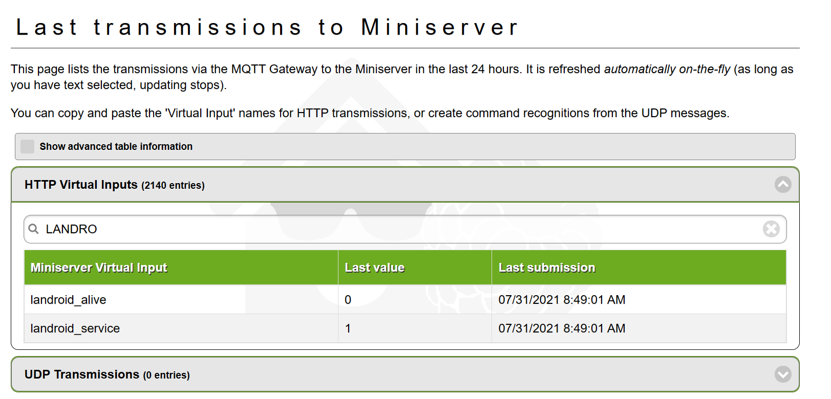

          #49
Name: Screenshot 2021-07-31 085114.png
Ansichten: 1061
Größe: 75,2 KB
          Bei der ersten Installation hatte ich einen APT Database Refresh Fehler,
          welchen ich beheben konnte indem ich PiLight deinstalliere.
          Danach hab ich Landroid App am Loxberry neu Installiert OHNE Fehler.
          Jedoch scheint irgendwas immer noch nicht zu klappen, da ich z.B. den Service via Landroid App NICHT stoppen kann,
          die Website macht den Refresh aber es steht immer noch auf "Service Läuft"

            #50
            b
Ansichten: 1061
Größe: 75,2 KB
            ich habe meinen Fehler gefunden.
            ich hatte davor noch folgendes Installiert: GitHub - axelmohnen/fhem-landroid-s: FHEM - Worx Landroid S Module
            daher musste ich nun per pm2 den Service wieder raus machen
              Das sich zwei Node-Server die sich auf die gleichen Verbindungen zugreifen nicht vertragen kommt schon mal vor
              Danke für die Rückmeldung.

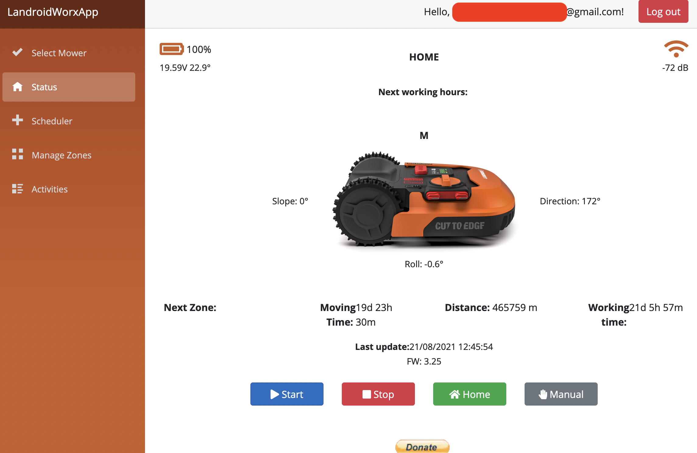

            #51
            Gerade auf Facebook entdeckt:
            Kenne den Entwickler nicht, macht aber einen guten Eindruck.
            Gruß Thomas
Name: Bildschirmfoto 2021-08-21 um 12.50.48.png
Ansichten: 1233
Größe: 624,4 KB
            • Bullit
              • 25.10.2018
              • 549
              #52
              Sieht aus wie eine Art der Landroid DeskApp. Dieses Programm kann ich ohnehin vielen Landroidnutzern empfehlen weil man darüber teilweise Sachen verstellen kann die man sonst vor Ort einstellen müsste. Seit 3.25 sind ja viele neue Features dazu gekommen.
