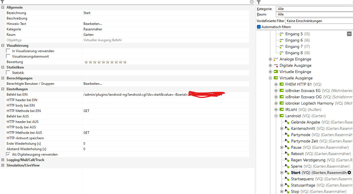

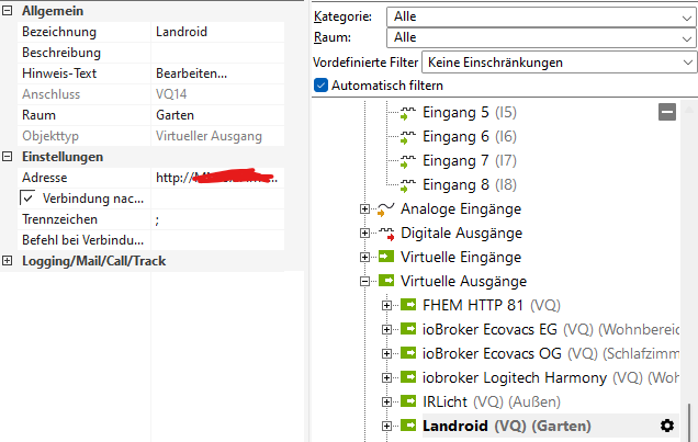

        Hallo!
        Ich bin gerade auf das Plugin umgestiegen. (Habe vorher IO broker verwendet.)
        Loxberry und Plugin ist uptodate.
        Ich muss erst den Befehl einmal per Browser ausführen und dann geht es per Loxone. (zumindest war es gestern so und heute gings wieder nicht)
        Kann der Fehler sein, dass ich im Befehl z.B.
        "loxberry" (nach dem @) und nicht die IP stehen habe? (im Browser versteht er das loxberry vlt aber die loxone vlt nicht)
        Beste Grüße
        • hme0354
          • 06.07.2019
          • 1015
          #215
          Eigentlich recht einfach. Du erstellst einen Virutellen Ausgang mit nur dem http://username@password@loxberry. dann einen Befehlt mit dem Rest.
          Wenn du die Vorlage verwenden willst, einfach die .txt am Ende löschen.

            #216
            Hallo! Danke für die Anleitung. Ich musste bei mir das "loxberry" durch meine IP ändern. Jetzt glaub ich geht es. Beste Grüße

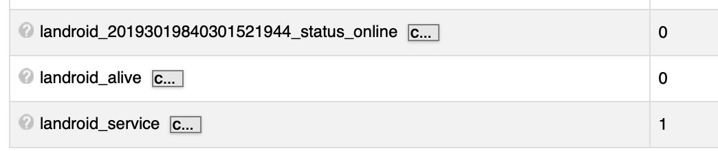

              • 2167
              #217
              hismastersvoice konnte in der Beschreibung im Loxwiki nichts dazu finden.
              Welcher Eintrag prüft denn, ob die Bridge läuft oder nicht?
              Hintergrund: habe jetzt für die Wintermonate (wo der Mähroboter abgebaut ist) die Bridge deaktiviert.
              Nun würde ich gerne mit dem Status, dass die Bridge nicht aktiv ist, die ganze Steuerung in Loxone blockieren.
              Danke dir.

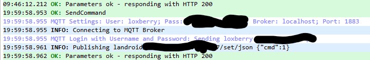

                  Bei mir sendet er laut MQTT den Befehl an den Worx er ändert aber zb PArtymode oder Regenverzögerung nicht am Mäher selbst!
                  Auszug aus dem Log:
                  - OK: Send Command
                  - MQTT Settings: User: loxberry, Pass: PAsswort
                  -Connecting to MQTT Broker
                  -MQTT Login with Username & Password
                  - OK Parameters OK - responding with HTTP 200
                  Dennoch kommt am Worx kein Befehl an!
                  Muss der Befehl als Impuls der als dauerkontakt anliegen? oder vl länger als 1 Sekunde als Impuls?

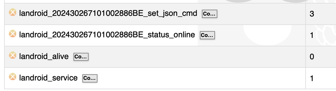

                      • 2167
                      #222
                      hab im Loxwiki nichts dazu gefunden (oder überlesen?), welche Parameter kann ich denn hiermit überprüfen (siehe Screenshot)?
                      Konkret möchte ich überprüfen, ob die Bridge am Laufen ist.
                      Klicke auf die Grafik für eine vergrößerte Ansicht  Name: Bildschirmfoto 2026-04-12 um 21.12.46.png Ansichten: 0 Größe: 55,0 KB ID: 482487
                        Auf welcher Plugin Version bist Du denn? Und das -NG Plugin oder Dieter's Original? Fragen über Fragen....
                        Ich habe lange nicht mehr in den Code (vom NG Plugin) geschaut, aber ich würde denken: 1 = Bridge läuft 0=Bridge läuft nicht.

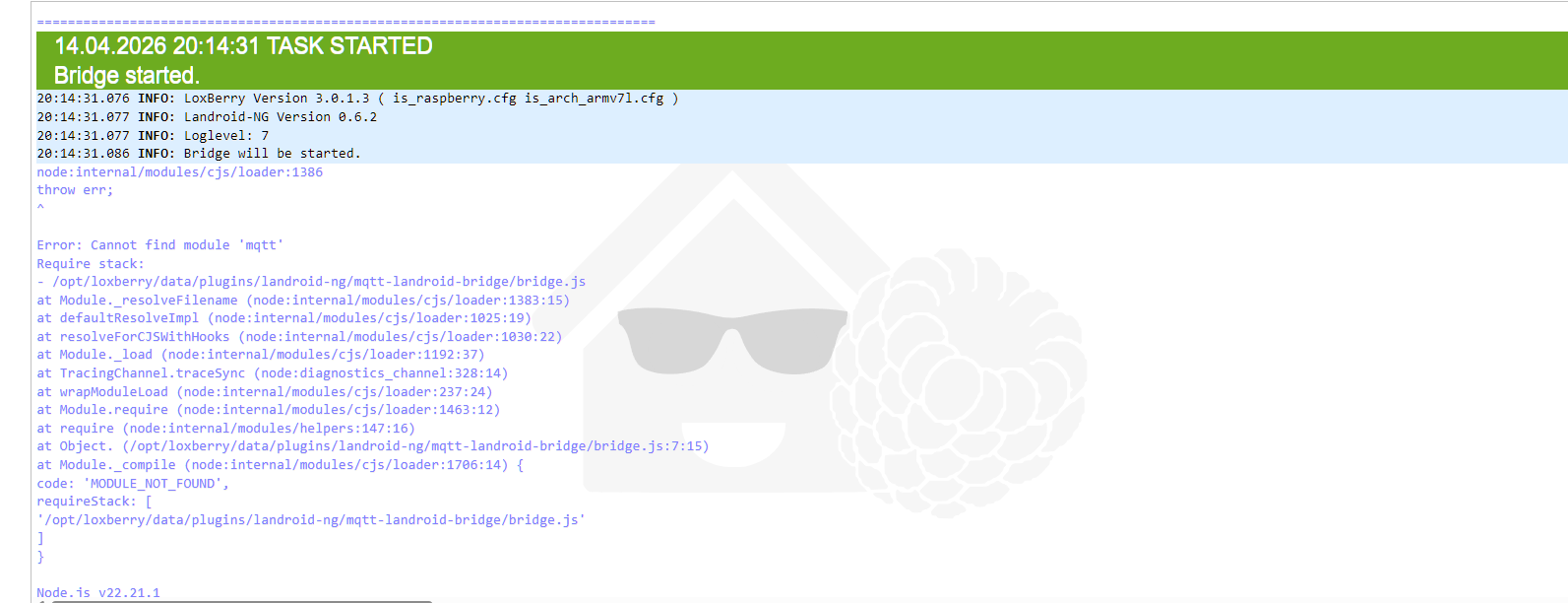

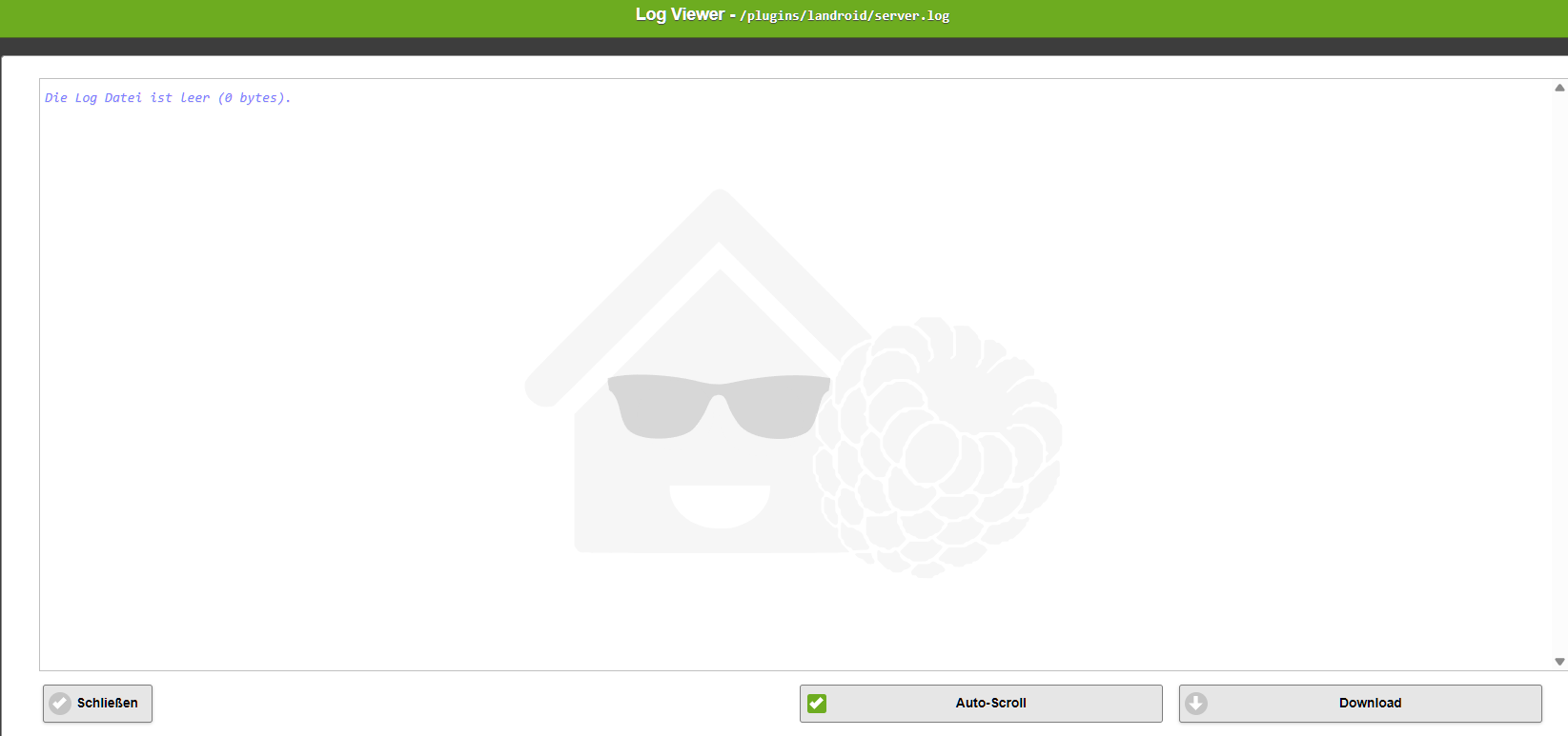

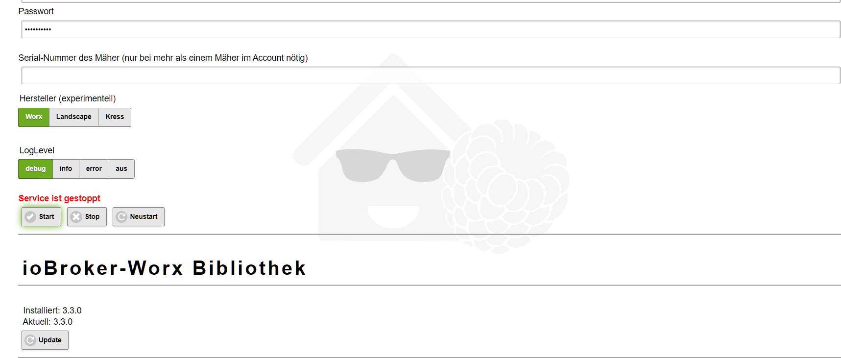

                      Mal eine Frage in die Runde....
                      Welches von den beiden Plugin´s funktioniert eigentlich noch?
                      Habe jetzt beide probiert und beide bekommen keine Verbindung hin?!
                      Habe nur einen Mäher im Acount.
                      Instalation läuft sauber auf Loxberry 3.0 durch.
                      Über die AVADeskApp ist er erreichbar und auch steuerbar.
                      Hänge mal die Log´s mit an....
                      Log vom "alten" Plugin" ist komplett leer.
                      Versuchen irgendwie beide die Bridge zu starten aber verbinden sich nicht....
                      Im Mqtt Gateway kommt auch nichts an.
                      Soweit wie ich das richtig"gelesen" habe wird die Mqtt Bridge auf dem das NG Plugin basiert nicht mehr weiter verfolgt bzw Supported?
                      Die Iobroker Bridge auf dem das "alte" Plugin basiert wird noch weiter entwickelt, damit funktioniern auch Vision Cloud Modelle laut GitHub.
                      Das zeigt mir den aktuellen Bridgestatus mit einer 3.0.3 auch an.... Aber wie gesagt verbindet sich nicht und Mqtt kommt nichts an....
                      Zuletzt geändert von dizzy85; vor einem Tag.

                        Habe meinen Robbi noch nicht aus der mOttenkiste geholt, aber bis zum Herbst ging das -NG Plugin noch. hismastersvoice Plugin geht meines Wissens schon länger nicht mehr - daher gab es dann das -NG Plugin.
                        Bei Dir fehlt das MQTT Plugin. Schau mal im Installations Log, ob es da irgend einen Fehler gegeben hat?

                            Nicht das MQTT des LoxBerry, sondern vom NodeJS. Und da steckt vermutlich auch der Fehler - aus dem Log:
                            Installing... npm error code EACCES npm error syscall open npm error path /opt/loxberry/.npm/_cacache/tmp/aecff7e3 npm error errno EACCES npm error npm error Your cache folder contains root-owned files, due to a bug in npm error previous versions of npm which has since been addressed. npm error npm error To permanently fix this problem, please run: npm error sudo chown -R 1001:1001 "/opt/loxberry/.npm" npm error A complete log of this run can be found in: /opt/loxberry/.npm/_logs/2026-04-15T10_58_02_546Z-debug-0.log
                            Kann ich mir mal anschauen ob das ein generelles Problem ist.
