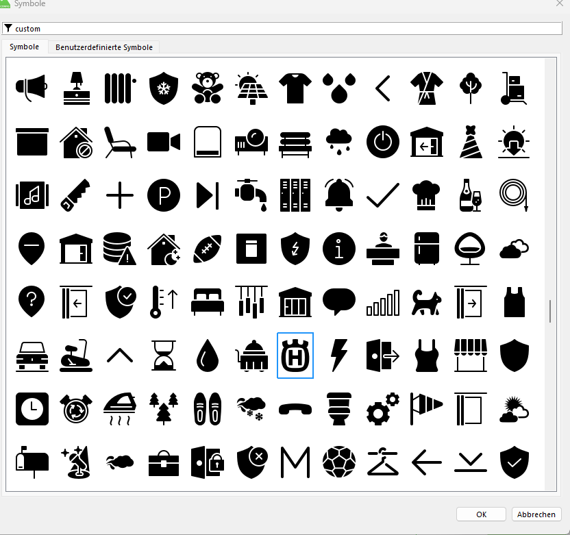

      dank dir. Das Symbol ist drin. Läßt sich in der Config auch auswählen:
Ansichten: 204
Größe: 100,3 KB
      Das Löschen des MS hat leider nichts gebracht....
        Die Config nutzt die lokale Lib, daher ist es wichtig, dass das Symbol auch in der Lib des MS vorhanden ist. Diese wird von der App genutzt.

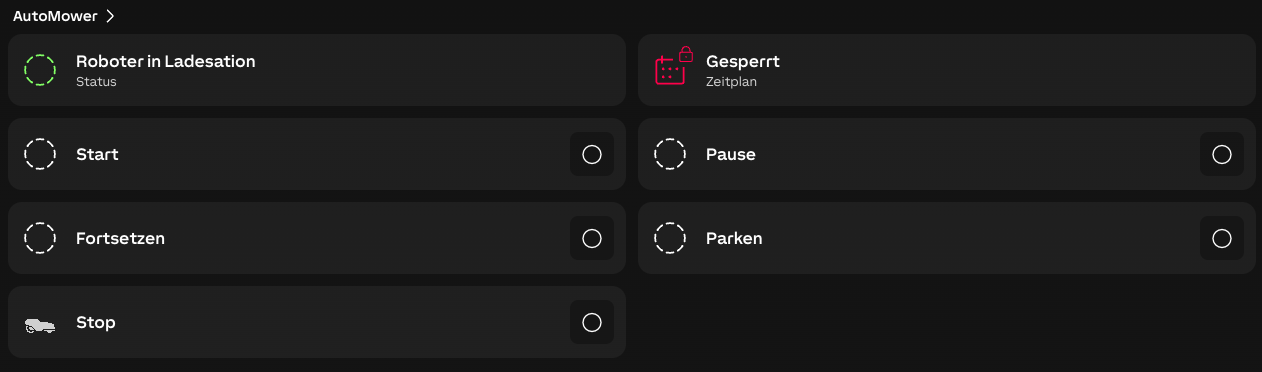

    • GeoPod
      • 20.01.2021
      • 566

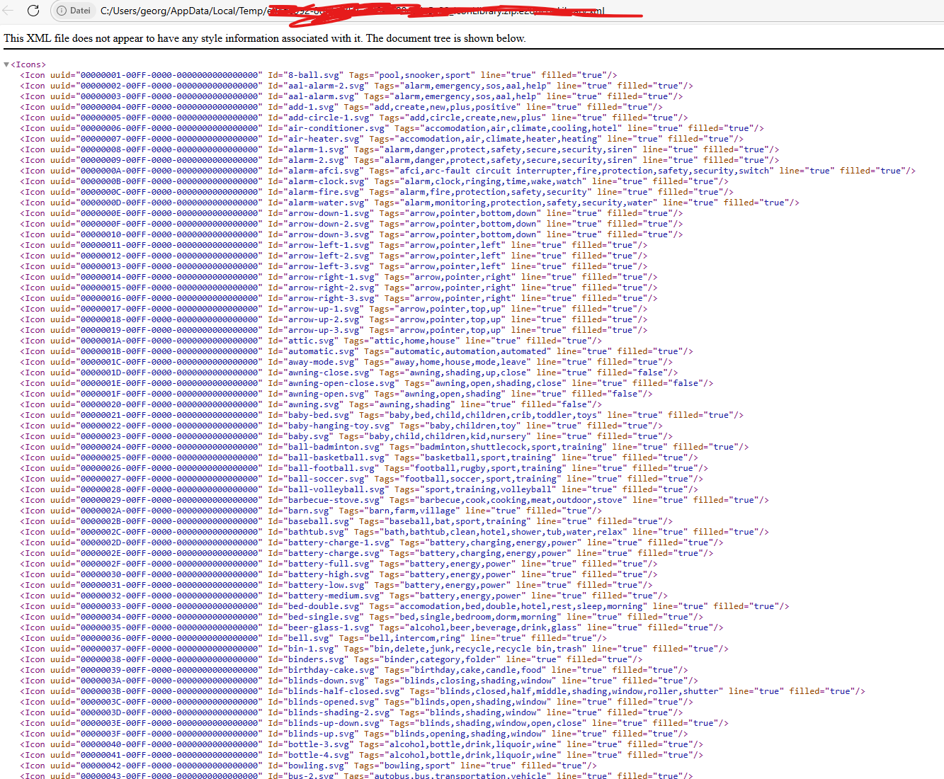

      Prof.Mobilux
      Meinst du in der Anzeige wenn ich die library im browser öffne?
Ansichten: 222
Größe: 341,9 KB
      Da tauchen die 2 icons (husqvarna und loxberry) nämlich nicht auf oben. Obwohl ich alle Schritte wie im plugin befolgt habe....
        • 5675
        Ja, das meinte ich. Vielleicht doch noch ein Bug beim Upload. Nimm mal ein FTP Programm, z. B. FileZilla, und lade die Lib manuell hoch. Dann MS neu starten und schauen ob es dann geht.

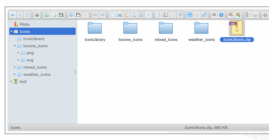

        • jacob111cz
          • 25.11.2025
          • 5

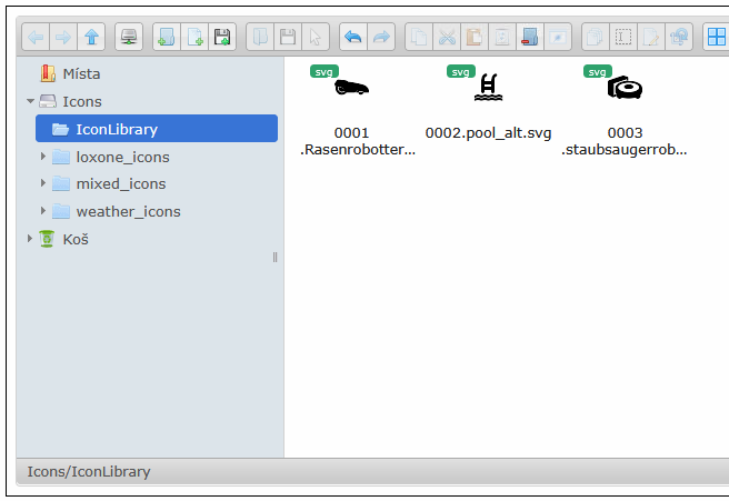

          ich habe dasselbe Problem wie Talian. Ich bin der Anleitung gefolgt. Die Icon-Datei wurde auf meinen Miniserver hochgeladen (der Miniserver startet nach dem Upload neu). Anschließend habe ich sie in die Konfigurationsdaten hochgeladen, aber die Icons werden auf dem Miniserver nicht angezeigt. Ich habe auch versucht, die Datei per FTP direkt auf den Miniserver hochzuladen und die vorhandene Datei zu überschreiben, den Miniserver und die Konfigurationsdaten neu gestartet, aber die Icons sind immer noch nicht sichtbar. Ich hänge einen Screenshot des Plugins an.
          Woran könnte das liegen?
          Entschuldigung für mein Deutsch, ich habe einen Übersetzer benutzt.
          Vielen Dank.
Ansichten: 130
Größe: 26,0 KB
            • 5675
            Is there an IconLibrary.zip in the Icon folder? Please attach it here. And please Download the IconLibrary from the Miniserver as well and attach it here also.

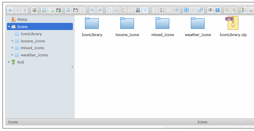

            • jacob111cz
              • 25.11.2025
              • 5
Ansichten: 120
Größe: 33,4 KB
              yes, the file is in the icon folder. I am attaching the file that I downloaded from the plugin and uploaded to the miniserver via ftp, to be safe, in the sys folder, and I also uploaded it here:​ c:\ProgramData\Loxone\Loxone Config 16.0.6.10\
              I restarted the config and miniserver.
                Please also download the IconLibrary.zip from the Miniserver (using a FTP program) and also attach it here. i have to compare both files.

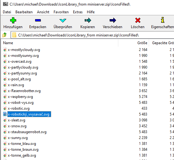

                Thanks - I checked both files. They are identical - that's good, so the upload routine is working. But I saw maybe two problems:
                1. In the Lib I see more icons than on the screenshot. One of them has UTF8 chars in the name - I don't know if this makes problems. I would recommend to use ASCII only.

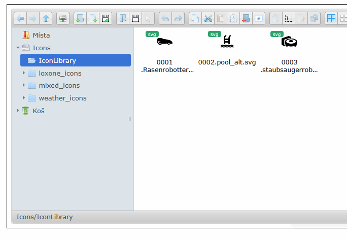

                • jacob111cz
                  • 25.11.2025
                  • 5
                  Thank you very much for your advice. I am from the Czech Republic. I tried setting Loxberry to English, restarting Loxberry and creating a new library from scratch. Unfortunately I still can't find the icons. I am attaching files and screenshots. Can you think of anything else? Thanks
Ansichten: 127
Größe: 27,0 KB
Ansichten: 124
Größe: 28,0 KB
                    No, This has nothing to do with Loxberry. The Loxone App must run under english Language. Or you rename the english xml file in the IconLibrary to cz.

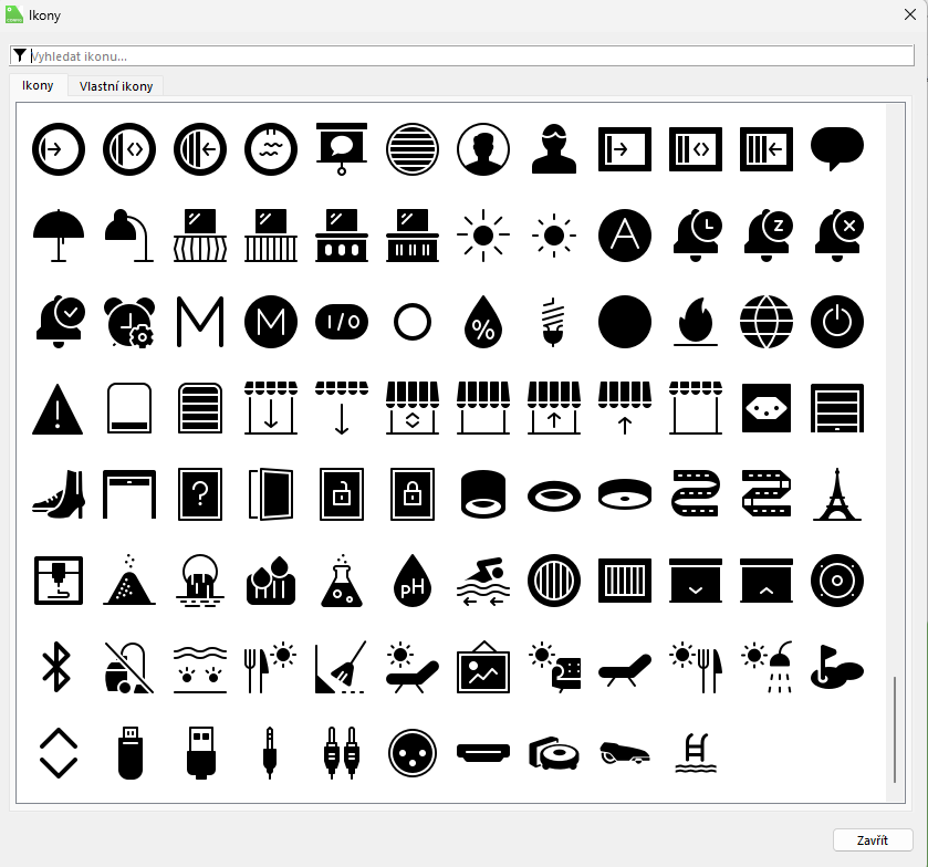

                • jacob111cz
                  • 25.11.2025
                  • 5
                  Thank you very much
Ansichten: 118
Größe: 89,9 KB
                    So seems to work. I will include the other languages in the plugin as well.

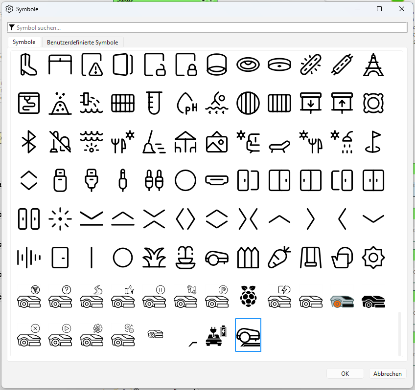

                • Nighthawk2018
                  • 08.01.2018
                  • 6
                  #29
                  erstmal vielen Dank für das Plugin! Super gemacht.
                  Allerdings habe ich ein Problem mit den neuen SVG. Ich kann diese zwar in der Loxone Config auswählen. Aber in der App bzw. im Browser werden diese nicht angezeigt.
Name: Bildschirmfoto 2026-07-05 um 23.49.11.png
Ansichten: 104
Größe: 123,4 KB
Name: Bildschirmfoto 2026-07-05 um 23.50.05.png
Ansichten: 102
Größe: 32,6 KB
ID: 487580 Habe alles wie beschrieben gemacht. Die IconLibrary.zip habe ich auf den beiden MS geprüft. Die SVG-Dateien wurden hinzugefügt und auch die xml wurden aktualisiert. MS wurden neu gestartet. Um die erstellten SVG ausschließen zu können habe ich ein Original-SVG kopiert und eingefügt. Keine Änderung.
                  Hat jemand eine Idee was ich hier falsch mache.
                  Vielen Dank.
