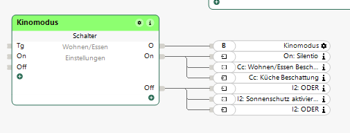

                      Beleuchtungszenen in einem Lichtbaustein gehen "out of the Box". Ich hab dazu extra einige Tips in die Doku gepackt: loxberry-plugin-aloxberry/doc/user/de/tips.md at main · Grestorn/loxberry-plugin-aloxberry
                      Der Name, den Du für den Lichtbaustein verwendest, ist wichtig. Am besten den Raumnamen und "Lichtsteuerung" oder einfach nur "Licht".
                      Daran denken: Wenn Du irgendwas in der Config oder im Plugin änderst (auch wenn es nur Szenennamen sind), musst Du Alexa bitten, "nach neuen Geräten zu suchen". Denn nur dann werden die Szenennamen neu von Alexa eingelesen.
                      Wenn Du in der Alexa-App dann noch das Gerät der richtigen "Gruppe" zuordnest (Alexa verwendet "Gruppen", was letztlich auch nichts anderes als Räume sind) und den oder die Echos in dem jeweiligen Raum auf dieselbe Gruppe fixierst, reicht es dann zu sagen "Alexa, mach das Licht an" oder "Alexa, aktiviere die Stimmung 'Entspannung''" (wenn Du eine entsprechende Stimmung hast). Sonst halt "Alexa, aktiviere die Stimmung 'Entspannung' im Wohnzimmer!"
                      Aber das geht nur mit Alexa+ so gut. Mit dem alten Alexa (ohne Plus) sind die Phrasen, die verstanden werden, sehr viel eingeschränkter.
                      Das mit der Kinoszene ist bei mir einfach ein Schalter (den man auch in der Visualisierung betätigen kann), der u.a. einen gleichnamigen Betriebsmodus aktiviert oder deaktiviert (der dann die Lichtstimmungen beeinflusst und auch bei anderen Bedingungen abgefragt wird). Das Aktivieren oder Deaktivieren des Schalters löst zusätzlich einige Aktionen aus:

                      Und den Schalter kannst Du dann 1:1 für Alexa freigeben (am besten ohne Raumnamen),. ​

                        Ich hab es dann mit einem Schalter gelöst und eine Routine in Alexa gebaut!
                        So funktionierts für mich am besten und ich kann auch noch ein paar Alexa Features wie Wetter durchsage realisieren!

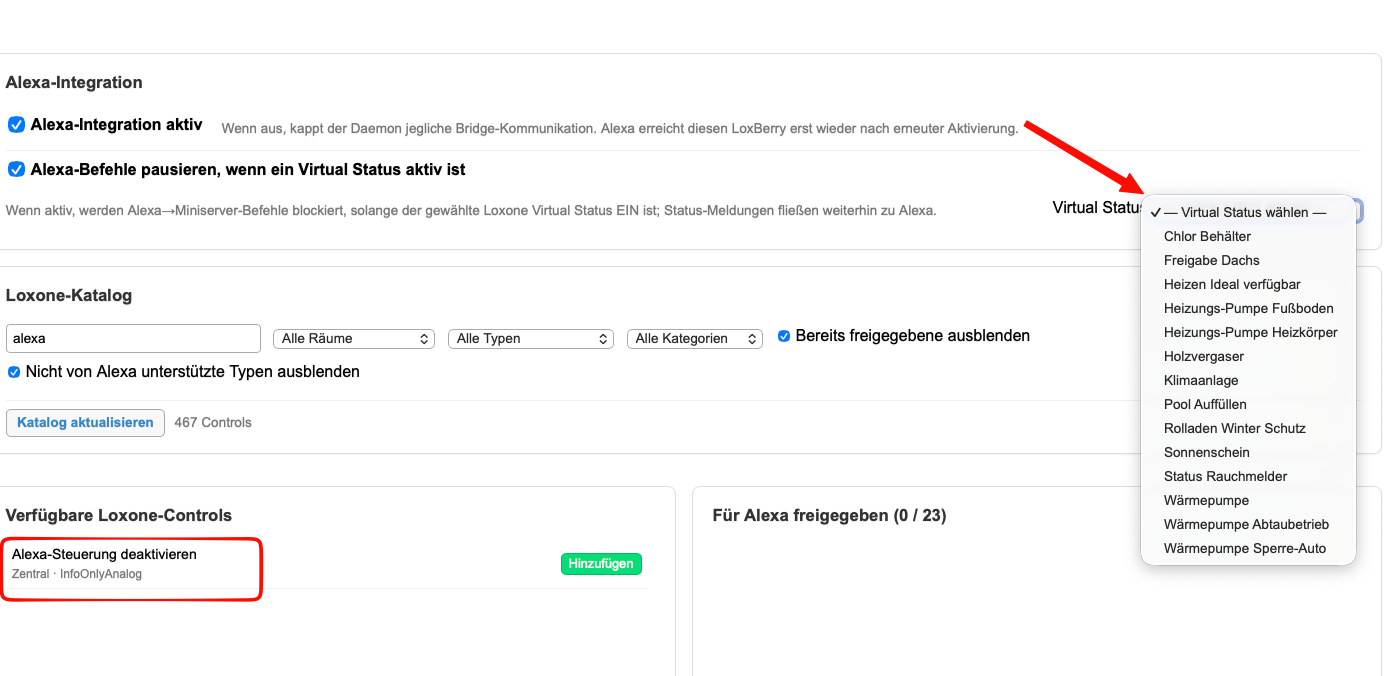

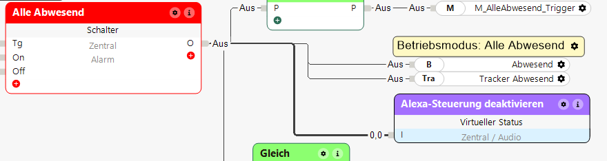

                      EDIT: Noch was, habe gerade 2 IRC hinzugefügt und die Frage nach "wie ist die Temperatur von XXX" liefert nur -5,8°, und anderer Raum -5,6° was aber nicht stimmt, sitze nicht im Wintermatel vor dem PC :-)
                      EDIT2: Ich versuche gemäß Anleitung den Virtual Status zum sperren von Alexa bei Abwesenheit umzusetzten. Er taucht jedoch nicht im Dropdown Feld oben Rechts auf. Ich sehe ihn aber bei den Verfügbaren controls:
