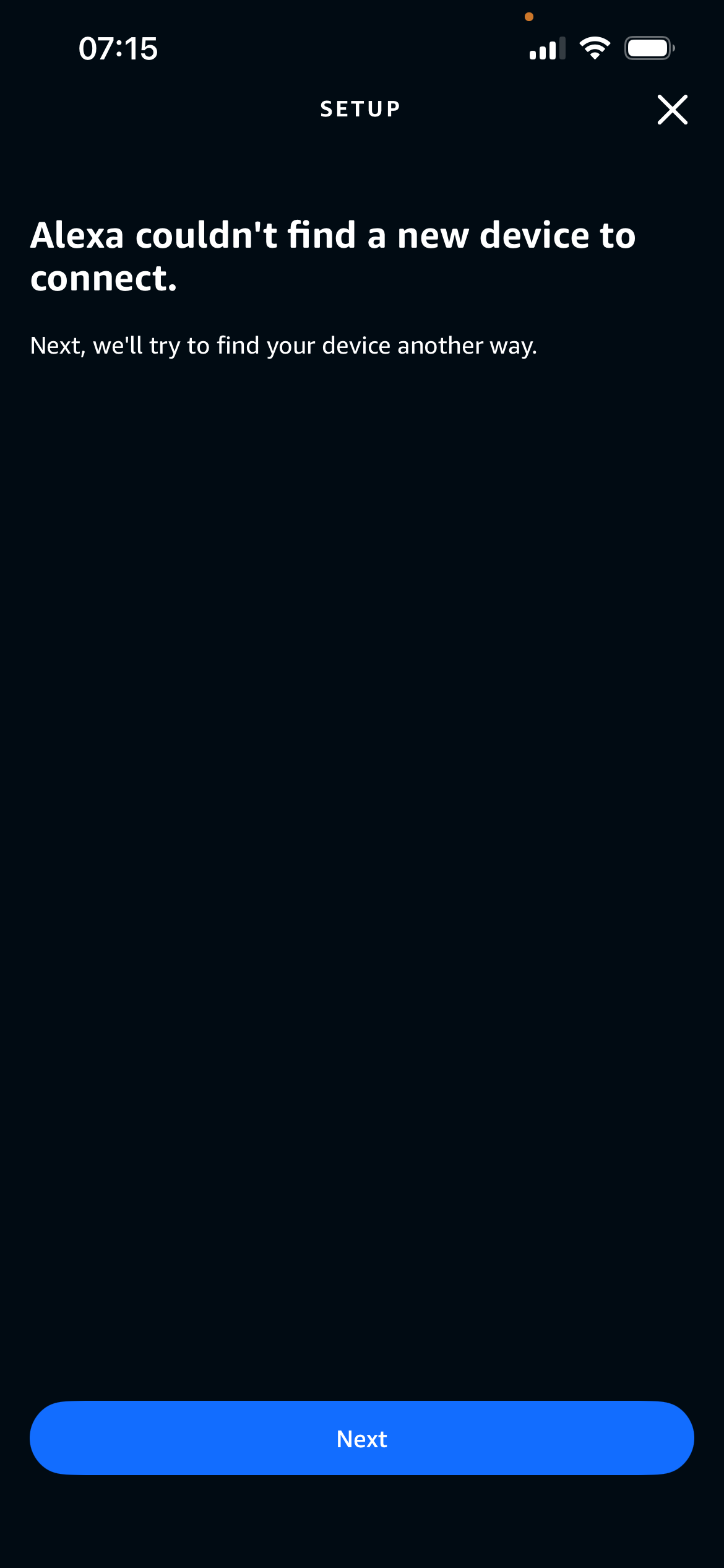

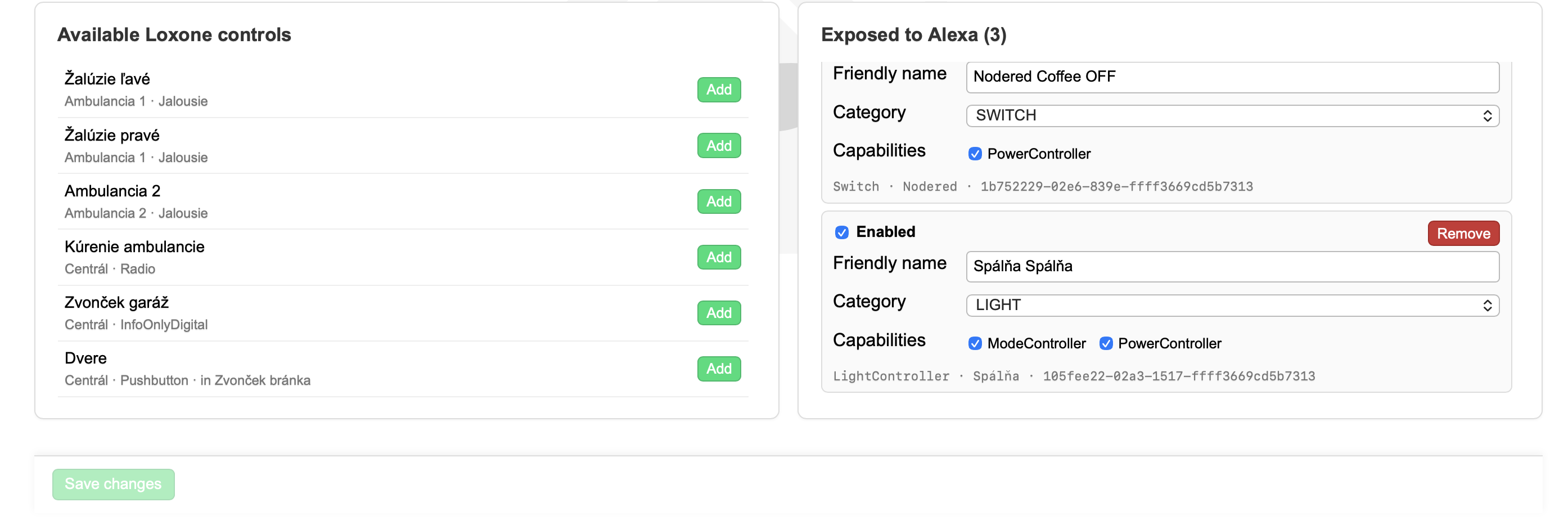

    You have to add at least one Device (on the Devices Tab) and then ask Alexa to scan for devices ("Alexa, search for new devices!"). Active pairings will only show up once Alexa has found at least one device.
    Can you show me a screenshot of the Devices tab please (look at the top, there are three tabs, "Devices", "Settings" and "Log")

      yes looks like this. When I woke up and opened Loxberry it said broken link need to relink in app so I did that but same occurs. Klicke auf die Grafik für eine vergrößerte Ansicht

        Ok, please set the log level to debug and try connecting again. If this fails again, please send me the log file.

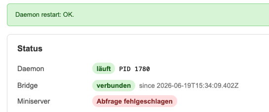

                  Ok, Update hatte sich schon gezogen, auf 1.1.0. Polling mode ist nun aktiv, aber es geht noch nicht. Mir ist aber folgendes aufgefallen, bei Miniserver seht Abfrage fehlgeschlagen:

                    Passiert das auch, wenn Du ein wenig wartest und Aktualisierst? Wenn ja, dann mach mal bitte den Debug-Level auf Info, vesuch's nochmal und schick mir das File bitte

                      Ja, besteht noch auch nauch restart. Habe Dir das Debug Log per PN gesendet.
                    • CodeZillla
                      CodeZillla kommentierte
                      Update auf Version 1.1.1 hat das Problem bei mir behoben.
