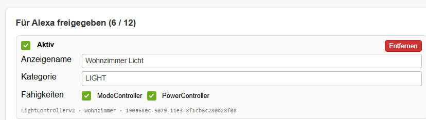

Ich habe eine Frage zu Lichtstimmungen - ich kriege die partout nicht geschaltet mit Alexa. In Aloxberry ist der ModeController aktiviert:

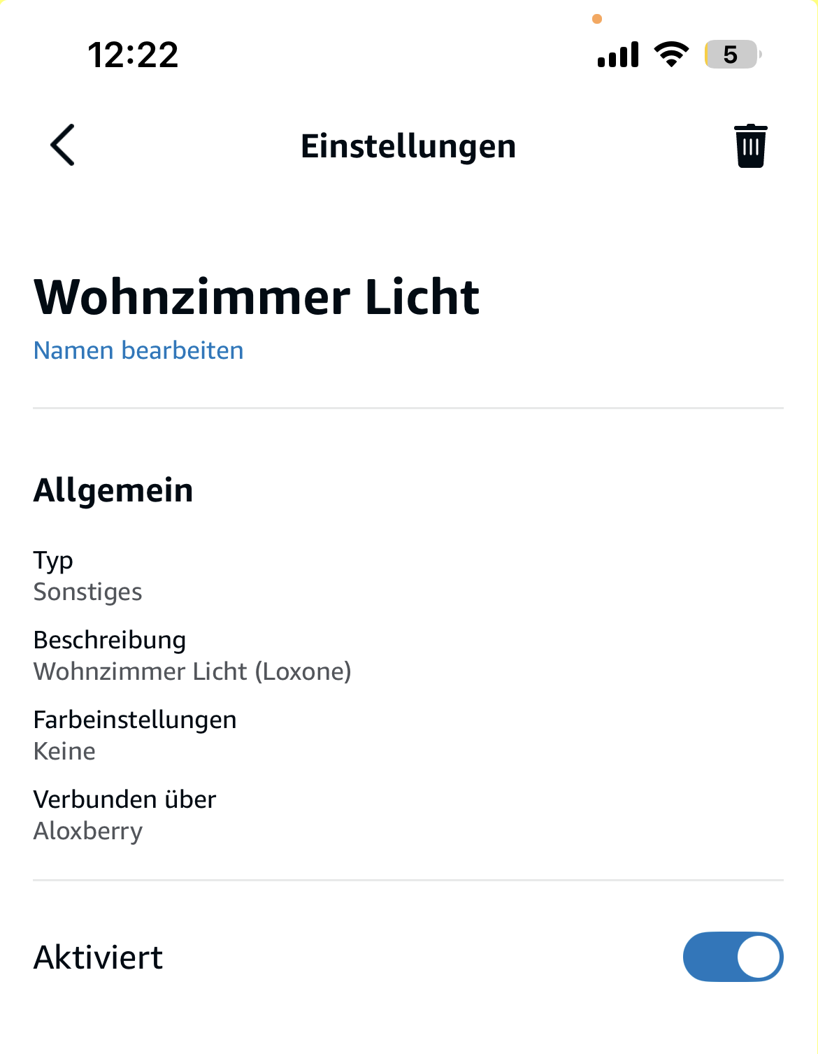

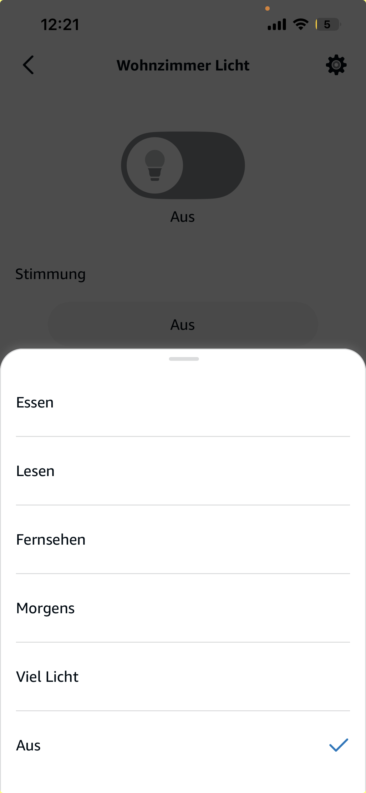

In der Alexa App sehe ich die Stimmungen (allerdings wird dort der Baustein als "Sonstiges" angezeigt). Das Gerät ist der Gruppe "Wohnzimmer" zugeordnet.
Ich habe noch kein Alexa+. Egal was ich sage, es funktioniert nicht:
"Alexa, setze Wohnzimmer Licht auf Fernsehen"
"Ich weiß nicht, wie ich diese Einstellung für Wohnzimmer Licht machen kann."
Alexa, aktiviere die Stimmung Fernsehen"
"Gästezimmer unterstützt das nicht"
Wie er unten auf Gästezimmer kommt weiß ich nicht. Ich hab noch ein paar andere Dinge probiert, geht aber partout nicht. Hat da jemand einen Tipp?Meine Projekte:

Ich weiß nicht, wie das ohne Alexa+ genau geht, aber vielleicht kann einer der anderen User, die ohne Alexa+ auskommen müssen, aushelfen. Ich kann Alexa+ ja leider nicht einfach testweise ausschalten, um es mal mit der alten Form zu probieren.
Mit Alexa+ versteht er fast jede Kombination, wie "aktiviere Stimmung xy" oder auch einfach "aktiviere xy".
Es kann sein, dass er mit dem Wort "Fernsehen" Probleme hat. Hast Du mal andere Szenennamen probiert? Bestimmte Worte - meist alles rund um Musik und Sound - sind bei Alexa leider fest verdrahtet. Aber "Viel Licht" sollte z.B. schon gehen.
Es kann sein, dass das Wort "Stimmung" beim alten Alexa sogar eher in die Irre führt. Es gibt ja "Szenen" in Alexa (so kann z.b. ein Radio-Button als SCENE_SELECTION eingebunden werden). Szenen werden in der Alexa App auch getrennt von Geräten verwaltet.
Ich hab die Kategorie "SCENE_SELECTION" für den LichtController nicht angeboten, das sollte ich aber ändern, ich kann mir vorstellen, dass das für das alte Alexa besser funktioniert.
Ich mach gleich mal ein Update
Ganz so leicht ist es nicht, ich kann den ModeController nicht auf Szenen umstellen, jede Szene ist ein eigener Endpunkt. Und das wäre vermutlich overkill.
