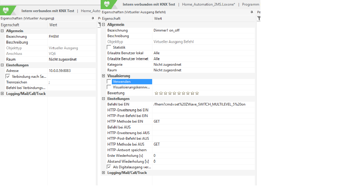

                Ich hätte mir jetzt FHEM als Schnittstelle für Zwave installiert.
                FHEM und ZWave laufen auch soweit.
                Bei FHEM bin ich leider absoluter Neuling und tue mich noch sehr schwer.
                FHEM -> Loxone über MQTT funktioniert.
                FHEM -> Loxone mit notify und UPD funktioniert nicht (bin mir nicht sicher wie das Anlegen der Notify genau ausehen muss)
                Loxone -> FHEM
                mittels http:
                Wenn ich den Befehl im Browser eingebe, funktioniert es
                [URL="http://10.0.0.59:8083/fhem?cmd=set%20ZWave_SWITCH_MULTILEVEL_5%20off"]http://10.0.0.59:8083/fhem?cmd=set%2...ILEVEL_5%20off[/URL]
                Ich hätte nun in Loxone eine Http Ausgang angelegt
                Beim Befehl hätte ich dann folgendes eingetragen
                Funktioniert leider nicht.
                -> Rechte Problem? Glaub hab kein Passwort vergeben...
                Wie muss der Befehl aussehen?
                Über MQTT müsst ich bei jedem Device ein Subscribe Topic in den Attr anhängen?
                EDIT: GELÖST
                Asche auf mein Haupt
                Ich habe bei der Adresse des FHEM Servers, das "http:/" vor der IP Adresse vergessen....
                Jetzt funktioniert es

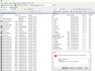

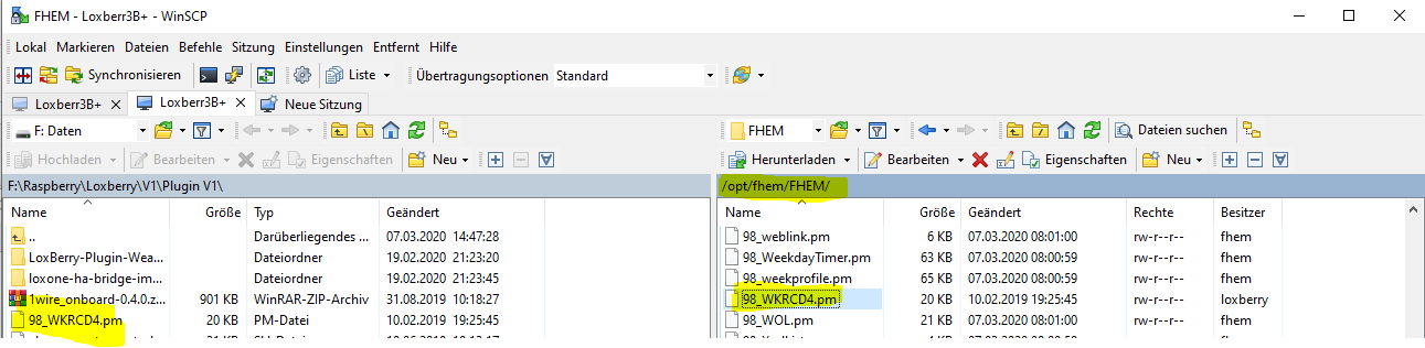

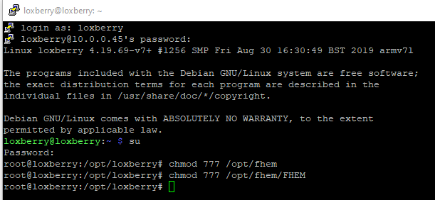

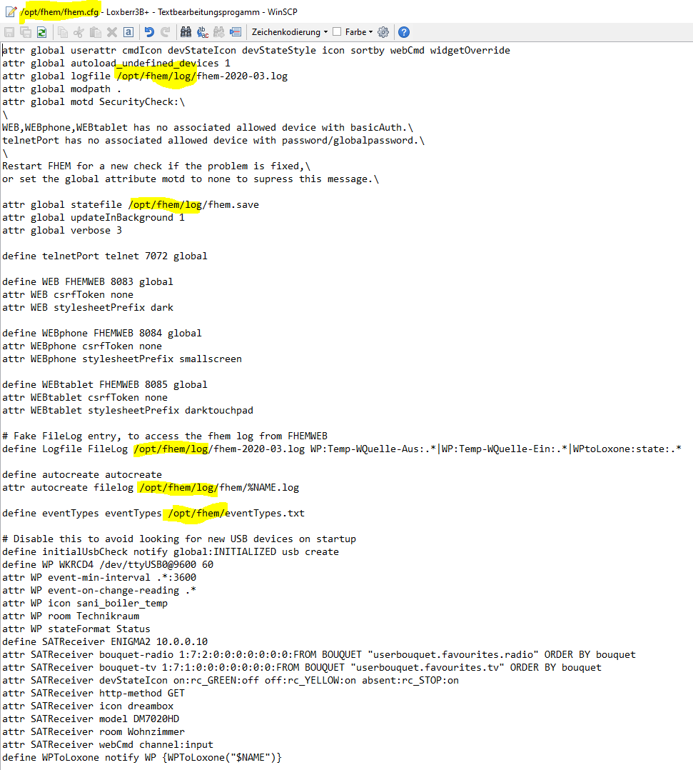

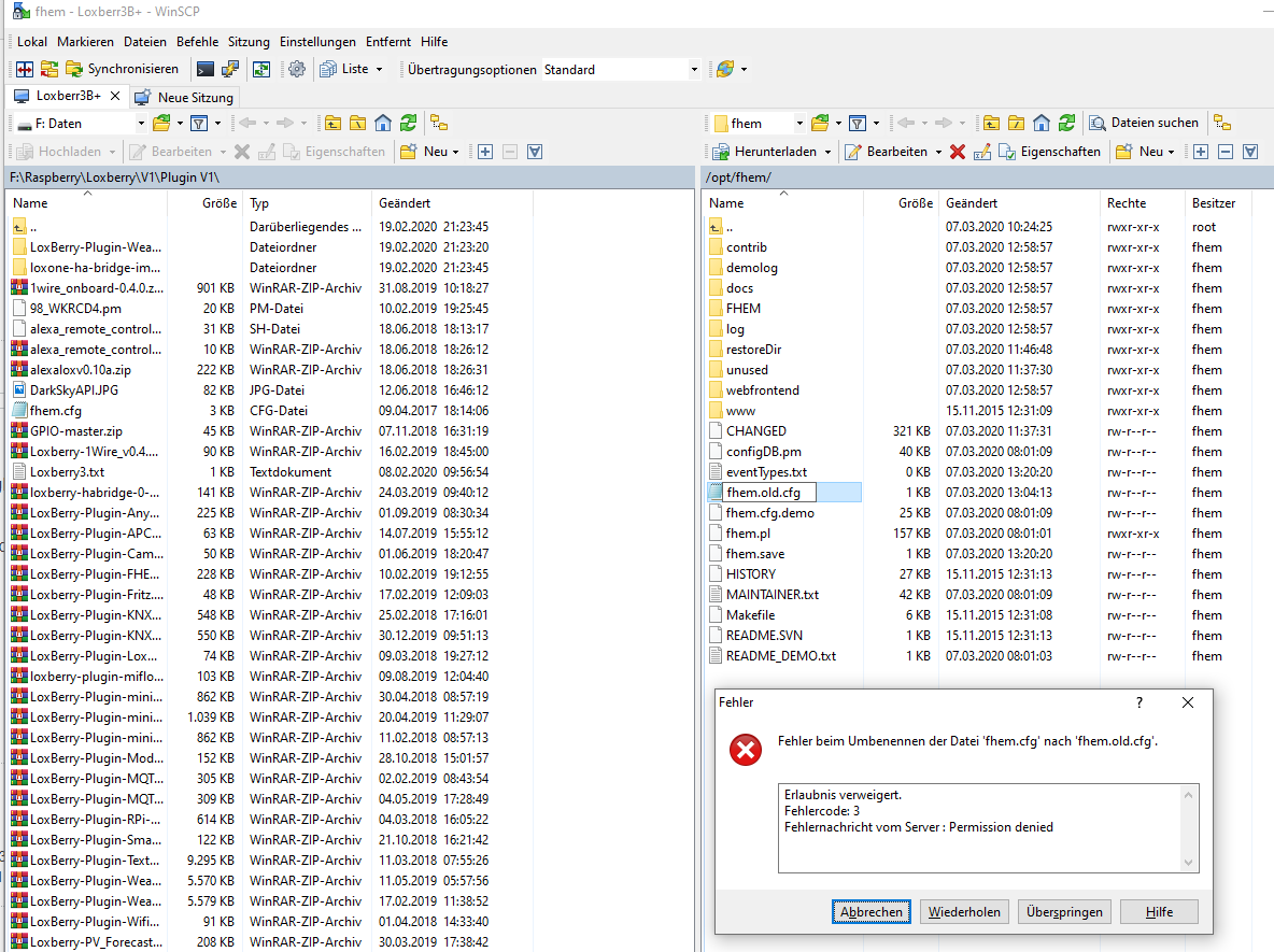

                    Nachdem es mir den 1.4 Loxberry beim Update auf die 2er zerlegt hatte (hatte aber vorher schon einen Schlag), bin ich auch gleich auf die 2.0.1.3 Loxberry (inkl. 0.6.1 FHEM) umgestiegen.
                    Leider fehlen die Rechte für den Ordner:
                    Klicke auf die Grafik für eine vergrößerte Ansicht  Name: FHEM.PNG Ansichten: 0 Größe: 170,4 KB ID: 239425
                    Rechte holen:
                    Klicke auf die Grafik für eine vergrößerte Ansicht  Name: FHEM II.PNG Ansichten: 0 Größe: 24,1 KB ID: 239429
                    Module in den Ordner legen:
                    Klicke auf die Grafik für eine vergrößerte Ansicht  Name: image_26306.png Ansichten: 3 Größe: 56,3 KB ID: 239443
                    Config zurückspielen und an die neue Ordnerstruktur anpassen:
                    Klicke auf die Grafik für eine vergrößerte Ansicht  Name: FHEM III.PNG Ansichten: 0 Größe: 88,4 KB ID: 239442
                    Wer MQTT noch verwenden möchte muss noch folgende Zeilen in der fhem.cfg anhängen mit dem eigenen Passwort:

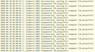

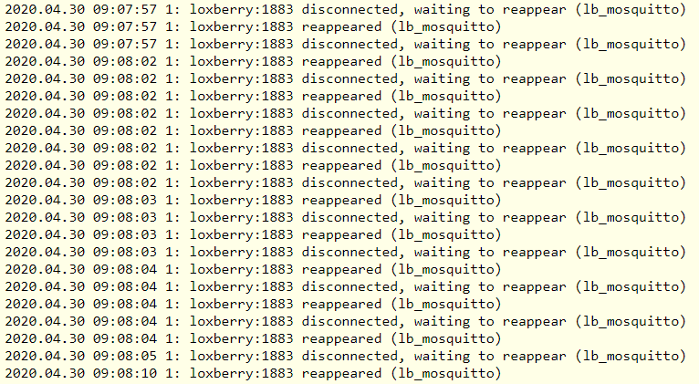

                      Ich habe mein Loxberry auf 2.0.1.3 aktualisiert das FHEM Plugin habe ich auf 0.6.1 aktualisiert. Soweit läuft alles ohne Fehler. Allerdings gibt es in FHEM ständige reconnects zum MQTT Broker:
Ansichten: 485
Größe: 75,1 KB
                      Andere Geräte die über MQTT verbunden sind, zeigen keine Reconnects. Daher gehe ich davon aus, dass es Nicht am MQTT Gateway Plugin liegt.
                      Hat jemand von euch ähnliche Probleme mit FHEM?

                      • challo
                        challo kommentierte
                        hast du eine Idee fürs debugging?
