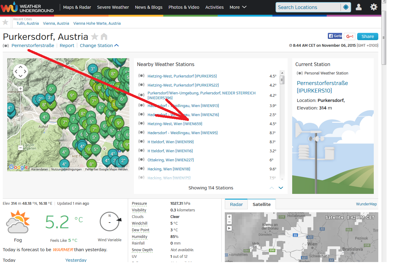

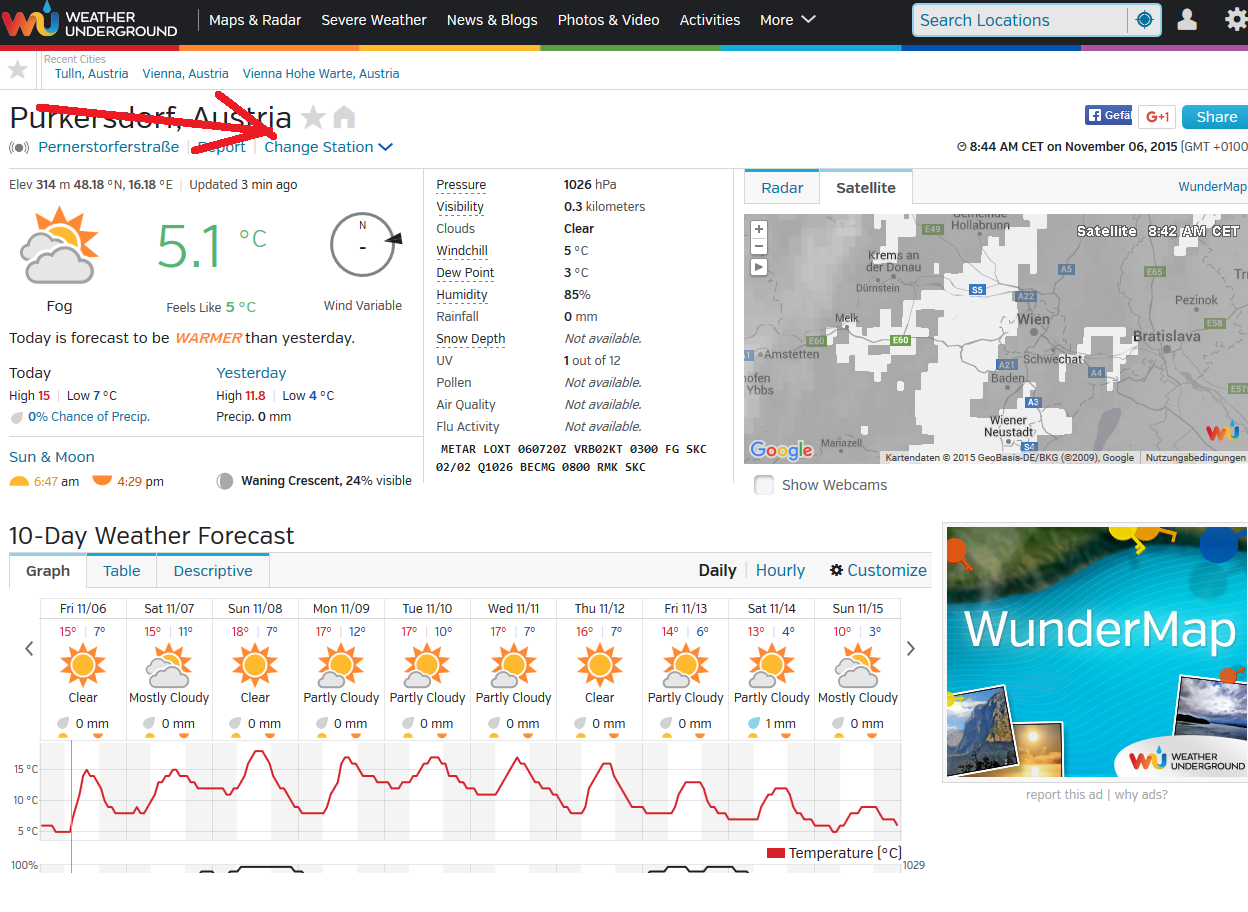

    1. Wunderground.com -> search Locations -> Full Forecast
    2. Gehe auf “Change Station” und Suche eine passende (mit jenen Werten, die man benötigt) Station in der Nähe aus.
      Etwa die Station IMAUERBA2 (Name der Station jeweils in Klammer[])
      Bsp: http://www.wunderground.com/cgi-bin/...=pws:IMAUERBA2

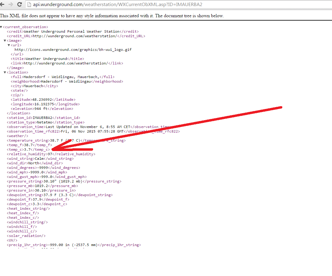

    3. Verwende folgende URL um an die XML Daten der jeweiligen Station zu kommen: http://api.wunderground.com/weathers...L.asp?ID=XXXXX
      Statt XXXX den Namen der ausgewählten Station eingeben:
      im Bsp. IMAUERBA2: http://api.wunderground.com/weathers...p?ID=IMAUERBA2
    4. Jetzt kann man jene Werte auslesen, die man verwenden möchte, etwa die aktuelle Temp von 3,7 Grad C (siehe Screenshot),…

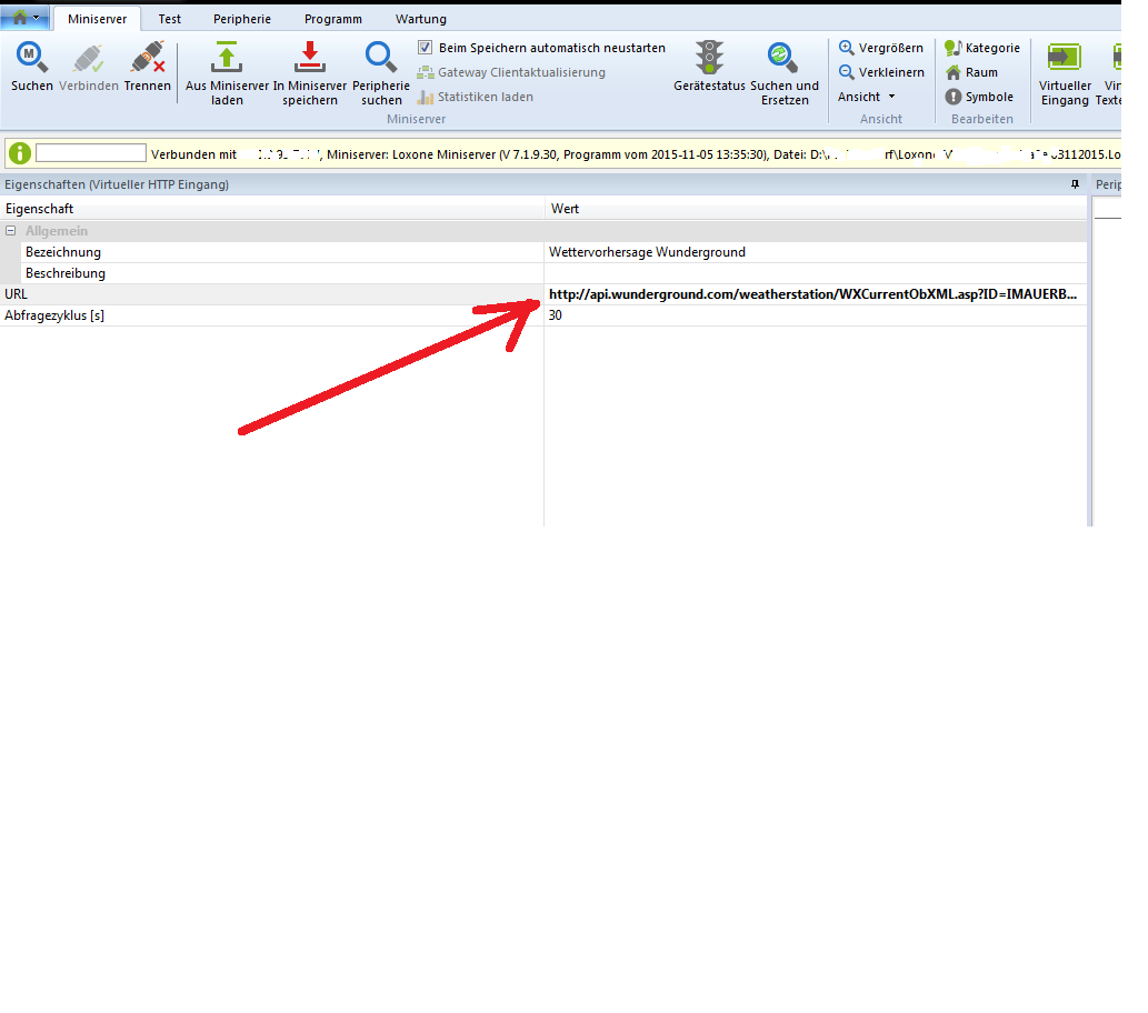

    5. In der Loxone Config bei den „Virtuellen Eingängen“ einen „Virtuellen HTTP Eingang“ setzen
      In der URL folgende Adresse verwenden (Statt XXXX wieder die gewählte Station): http://api.wunderground.com/weathers...L.asp?ID=XXXXX
      Bei Abfragezyklus einen Werte eingeben, wie oft der Wert abgerufen werden soll, etwa alle 30 Sekunden

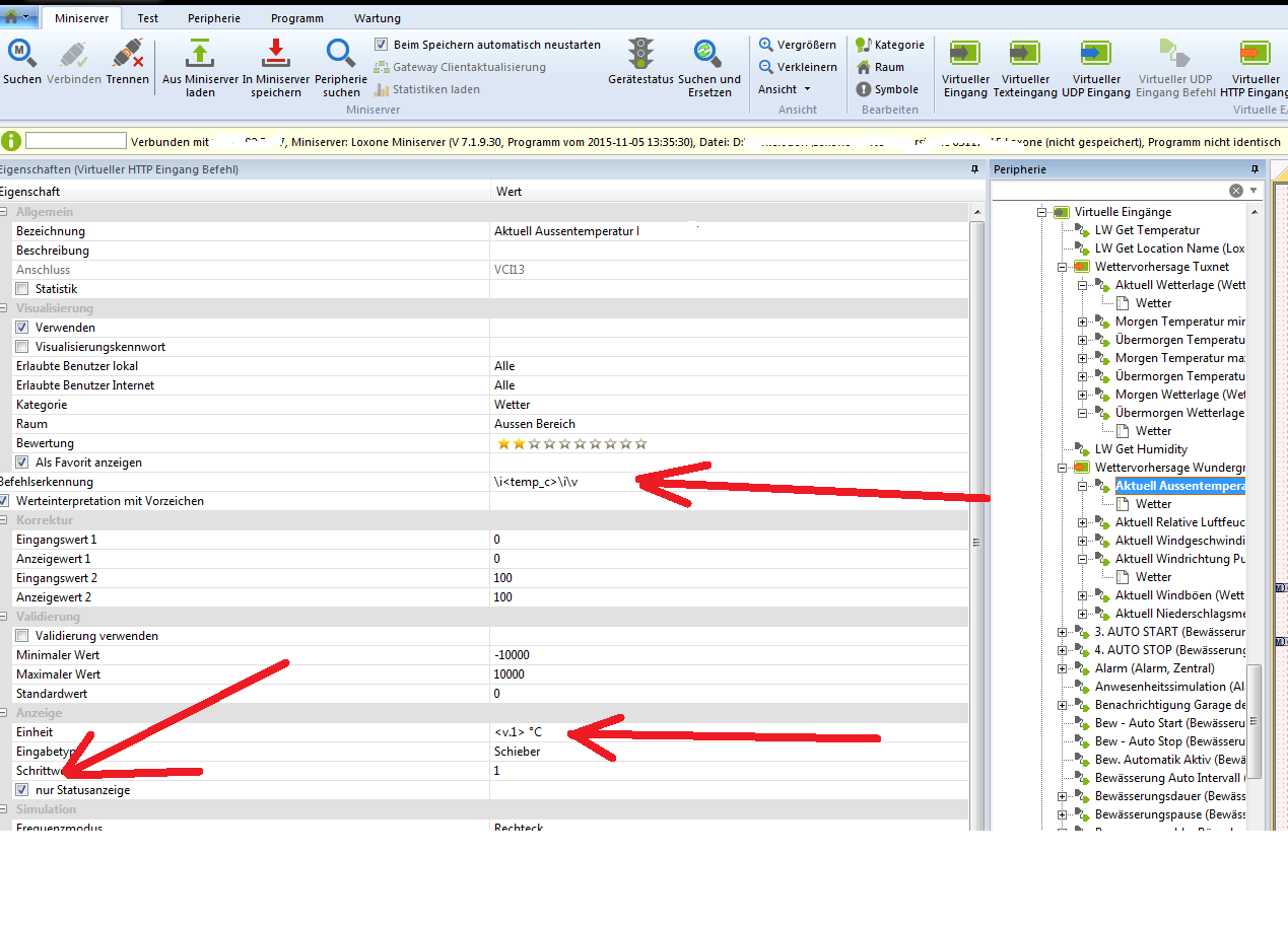

    6. Im Peripherie-Fenster den eben erstellten „Virtuellen HTTP Eingang“ markieren und für all jene Werte (Temperatur, Windgeschwindigkeit,…), die man auslesen möchte, „VIRTUELLER HTTP Eingang Befehl“ erstellen.
      In der Zeile Befehlserkennung \i<XXXX>\i\v schreiben
      Für XXXX jene Daten eingeben, die man auslesen möchte,
      etwa:
      Aktuelle Temperatur (temp_c) in Celcius : \i<temp_c>\i\v
      Aktuelle Luftfeuchtigkeit: \i<relative_humidity>\i\v
      Aktuelle Windgeschwindigkeit: \i<wind_mph>\i\v
      Aktuelle Windböen: \i<wind_gust_mph>\i\v
      Aktuelle Niederschlagsmenge in mm: \i<precip_1hr_string>\i\v
      In der „Anzeige“ die Ausgabeeinheit eingeben
      etwa für aktuelle Temperatur in C mit einer Nachkommastelle: <v.1> °C
      ohne Nachkommastelle: : <v> °C
      Aktuelle Luftfeuchtigkeit: <v> %
      Aktuelle Windgeschwindigkeit: <v> km/h
      (Achtung dieser Wert wird in mph ausgeben, deshalb bei den Korrekturwerten: Eingangswert1: 0, Anzeigewert1: 0, Eingangswert2:100, Anzeigewert2: 160,3)
      Aktuelle Niederschlagsmenge: <v> mm/Stunde
      (Achtung dieser Wert wird in inch ausgeben, deshalb bei den Korrekturwerten: Eingangswert1: 0, Anzeigewert1: 0, Eingangswert2:100, Anzeigewert2: 2540)
      Bei der Anzeige den Haken „nur Statusanzeige“ setzen

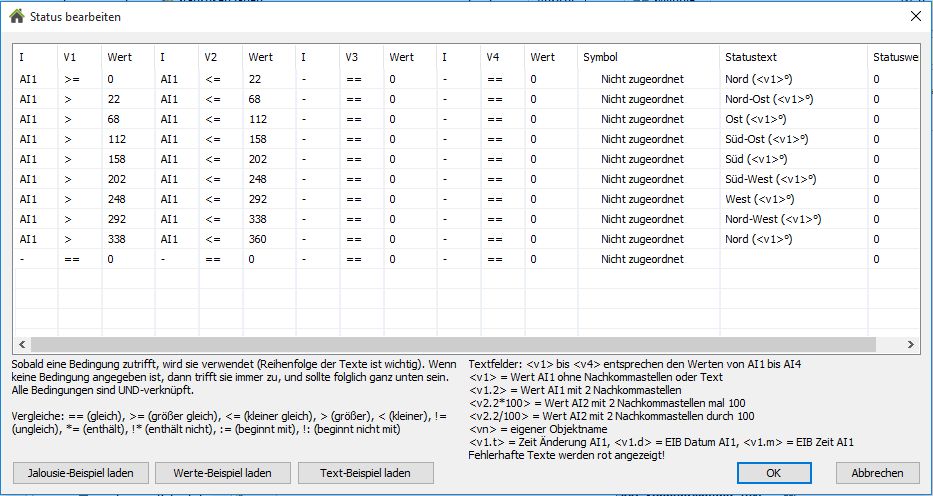

          Wie hast du die Ausgabe (Windrichtung N-S-O-W) mit den Zahlenwerten gelöst? von 0-90 Grad="X", 90-180="Y",...?
              Ich nutze dazu den Status-Baustein. An AI1 hängt die Windrichtung in Grad.
