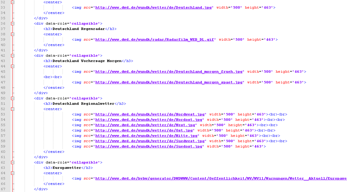

                          #57
                          Hallo Hismastersvoice,
                          ​du musst in deinem Loxone weather die Datei "de.map.dwd" suchen und öffnen mit notepad oder ähnlichem Programm. Bei mir liegt die Datei unter Loxone/Loxoneweather/cgi-bin/templates. Es ist ein HTML-Dokument.
                          Als nächstes musst du auf die Homepage des DWD gehen und gehst auf den Reiter Wetter und "wählst Klima vor Ort". Jetzt siehst du die Karte Wetter aktuell machst Rechtsklick auf die Karte Bildadresse kopieren. Nun ersetzt Du ind Zeile 33 "http://www.dwd.de/wundk/wetter/de/Deutschland.jpg" die eingeklammerte http Adresse ersetzten.
                          Nun hast du unter dem Aktuellen Wetter Bild eine leiste wo Radarfilm steht da klickst Du drauf. Jetzt erscheint der Regenradarfilm. Rechtsklick auf das Bild,Bildadresse kopieren und aus Zeile 39 "http://www.dwd.de/wundk/radar/Radarfilm_WEB_DL.gif" die eingeklammerte http Adresse ersetzten.
                          So unter dem Radarfilm steht vorhersage, in einem auswahlfeister kannst Du einige Sachen auswählen.Du nimmst "Morgen früh" Rechtsklick auf die Karte Bildadresse kopieren und aus Zeile 45 Die Rechtsklick auf die Karte Bildadresse kopieren und aus Zeile "http://www.dwd.de/wundk/wetter/de/Deutschland_morgen_frueh.jpg"
                          Auf der DWD Seite wählst Du jetzt Morgen Abend. Rechtsklick auf die Karte Bildadresse kopieren und aus Zeile 45 Die eingeklammerte http Adresse ersetzten. "http://www.dwd.de/wundk/wetter/de/Deutschland_morgen_spaet.jpg"
                          So beim nächsten abschnitt habe ich für mich eine Änderung vorgenommen und nur meine Lokale Wetterdaten von Baden-Württemberg anzeigen Lassen. Dafür habe ich die Zeilen 54-59 gelöscht. Auf der DWD Seite kannst Du links Wetter vor Ort und dein Bundesland auswählen. Auf der Karte die dir dann Angezeigt wird wird machst du wieder Rechtsklick auf die Karte Bildadresse kopieren und aus Zeile 53 die http Adresse ersetzten "http://www.dwd.de/wundk/wetter/de/Nordwest.jpg"
                          Als letztes wählst Du auf der DWD Seite Wetter und Wetter Europa und weltweit. Links noch auf Europa auswählen gehen danach wieder Rechtsklick auf die Karte Bildadresse kopieren und aus Zeile 65 die Adresse ersetzen "http://www.dwd.de/bvbw/generator/DWDWWW/Content/Oeffentlichkeit/WV/WV11/Warnungen/Wetter__Aktuell/Europawetter/Europawetter__Karten/Europa__aktuell__default,property=default.jpg"​
                          ​Die Fett gedruckten Adressen hier sind die alten Dateien die ersetzt werden müssen.
                          Jetzt noch die Datei speichern und auf deinen Raspberry hochladen und ersetzten. Du kannst aber auch direkt auf dem Raspberry die Datei öffnen "mit "WINSCP" habe ich es gemacht" die Adressen ausgetauscht und gespeichert.
                          Zuletzt geändert von Gast; 27.01.2016, 08:57.
