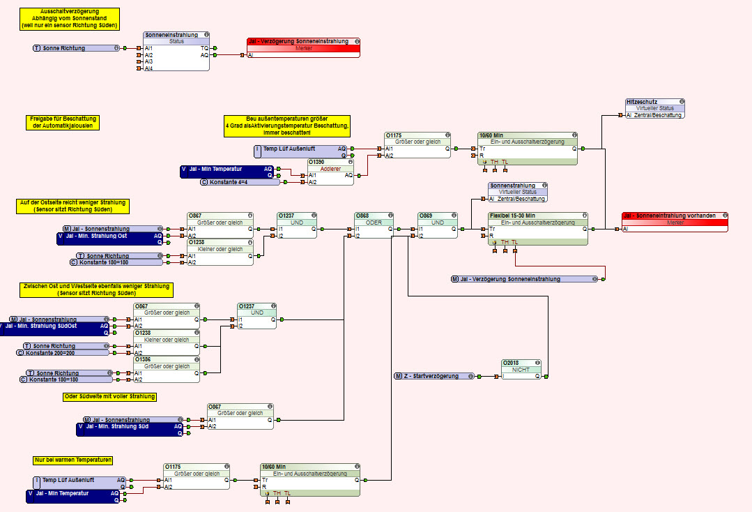

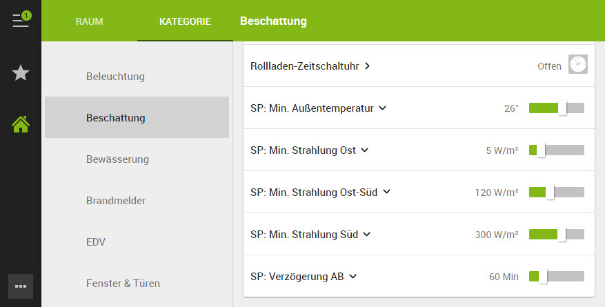

      Zitat von freerider23
      ich nutze bisher Wetterservice von loxone wegen dem strahlungswert. Ich habe bisher nur einen helligkeitsmesser Richtung süden der nicht ausreichend ist, oder?
      Habe auc nur einen Sensor Richtung Süden. Das reicht durchaus, wenn man etwas Logik drumherum bastelt. So fahren die Jalousien im Osten bei niedrigeren Werten des Sensors als die im Süden usw.
      Wollte fragen ob es diesen Wert oder was vergleichbares hier auch gibt
      Das kommt auf die Wetterstationen an, die Du in der Nähe hast. Die meisten erfassen mittlerweile die Sonnenstrahlung in W/m². Das ist genau das was Du brauchst. Ist sogar genauer als der Strahlungswert des Loxone-Wetterservices, da Du einen richtigen Messwert bekommst. Sinnvoll ist das aber nur wenn eine Station in Deiner Nähe ist.
      • freerider23
        • 01.02.2016
        • 49
        #63
        Hallo prof.mobilux,
        welche Grenzwerte hast du denn verwendet Grad für Süden und westen?
        Am Nachmittag liegt der Sensor im Schatten 😢
        muss irgendwie versuchen mit dem vorhandenen klar zu kommen. Den Wetterservice muss echt ausprobieren.
        Vielen dank an deine Unterstützung
        Gesendet von meinem SM-G920F mit Tapatalk
          • 5312
          #64
          Selbst wenn er im Schatten ist kann er Unterschiede noch genau genug wahrnehmen, zumindest wenn er empfindlich genug ist,
          Mein Sensor sitzt Richtung SW (235°), ich habe kein Problem wenn die Sonne im Westen steht, wohl aber bei Sonnenaufgang im Osten. Ich habe die Schwellwerte per Visu einstellbar gemacht und habe dann an einem sonnigen Tag als ich Urlaub hatte die einzelnen Werte für die jeweilige Fassade feingetuned. Zudem habe ich eine Ausschaltverzögerung eingebaut (Zeit in der die Sonne weg sein muss, bevor die Beschattung beendet wird). Diese ist höher eingestellt für die Fassaden, die den Sensor nicht haben.
          Meine Logik siehst Du im Bild im Anhang (bin mir nicht sicher ob es hilfreich ist) - ist gewachsen und wurde über einen Zeitraum von 2 Jahren optimiert. Jetzt ist sie (für meine Zwecke und Bedingungen) perfekt :-)
          Meine Werte findest Du ebenfalls im Anhang, die kannst Du so aber nicht verwenden. Du musst das Ganze auf Deine Bedingungen und Deinen Sensor hin optimieren.
