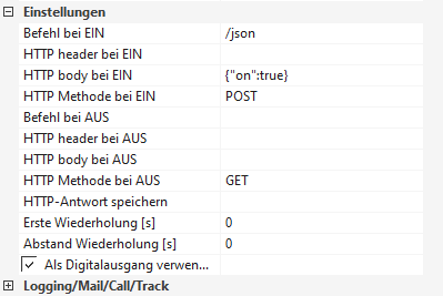

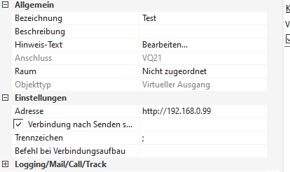

    Sorry hab noch nicht wirklich viel mit Json Rquests gearbeitet. Würde dann so ein korrekter Json Request aussehen für z.B. Einschalten

    Hier findest du die Docu:https://kno.wled.ge/interfaces/json-api/
    Nachfolgend ein Beispiel von "Spots"
    {"on":true, "bri":255,"transition":7,"ps":-1,"pl":-1,"ccnf":{"min":1,"max":5,"time":12},"nl":{"on":fa lse,"dur":60,"fade":true,"mode":1,"tbri":0,"rem":-1},"udpn":{"send":false,"recv":true},"lor":0,"main seg":0,"seg":[{"id":0,"start":2,"stop":50,"len":48,"grp":2,"spc" :7,"on":true,"bri":44,"col":[[0,0,0,255],[0,0,0,0],[0,0,0,0]],"fx":0,"sx":155,"ix":246,"pal":0,"sel":true,"rev" :false,"mi":false}]}

    Ich nutze aktuell noch "einfache" http-Requests.
  • Noschvie
    kommentierte 's Antwort
    HTTP mit json Strukturen sind hier zu bevorzugen bzw. faktisch Standard
