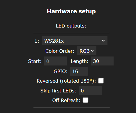

    Ich habe es geschafft! Es musste bei DNS eine 0 ins Feld. Mittlerweile läuft er seit 2 Tagen.

    Das sieht von den Einstellungen her richtig aus.
    Werksresette mal den Controller und verbinde ihn danach nicht mit deinem WLAN. Verbinde dich dann mit WLED-AP und mach deine Einstellungen (ohne WLAN) und teste. Resettet sich der Controller dann auch nach einer gewissen Zeit? Wenn ja, dann hat es nichts mit der Fritzbox zu tun.
    Schreib mir außerdem mal an support@codm.de damit ich den Controller austauschen kann.

    Ich habe gerade gemessen. 24V liegen an. Die Spannung bricht auch nicht zusammen. Das Licht leuchtet, nach einigen Sekunden geht alles aus und der Controller startet neu. Ich glaube aber eher, dass es ein Einstellungsfehler ist..

    ich habe mir den cod.m Controller gekauft und würde mit ihm gerne einen BTF Lightning FCOB WS2811 RGB IC Strip 24V ansteuern. Leider startet der Cod.m immer, meist zwischen 20-40 Sekunden, neu. Der Stripe hat 21W/m, eine Länge von 1,5m und ein 60W Netzteil. An Überlast kann es also nicht liegen. LED Einstellungen im Screenshot.
    Im FAQ Hatte ich gelesen, dass in Kombi mit einer Fritzbox dieses Problem entstehen kann. Also bin ich dem Link zur Lösung gefolgt und habe die Dateien installiert. Das Interface sieht nun auch etwas anders aus, jedoch tritt das Phänomen immer noch auf.
    Kann mir jemand helfen?
