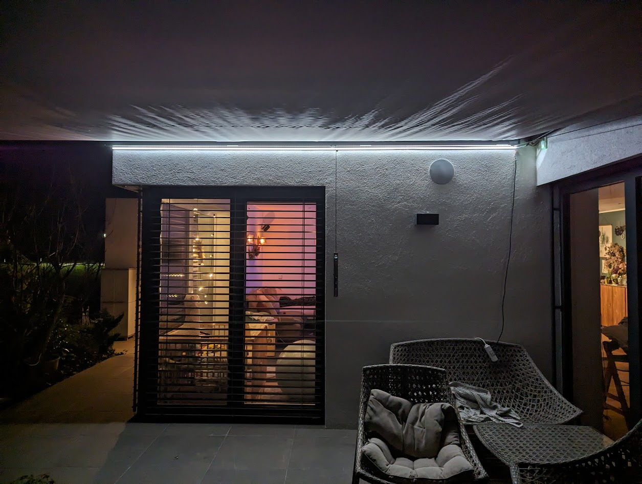

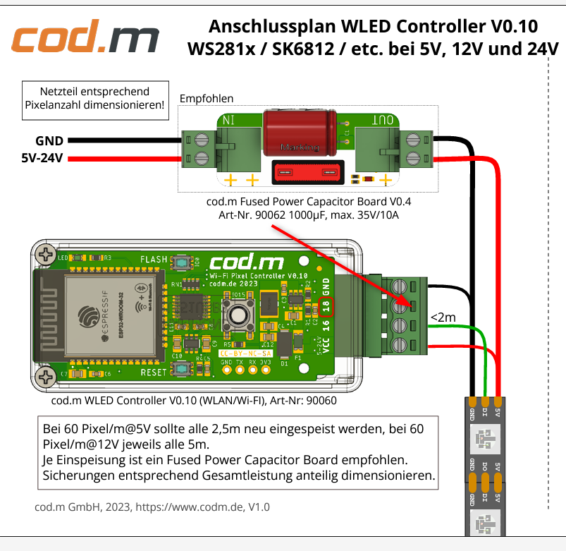

    Hallo Leute,
    ich betreibe einen SK6812 LED- Streifen am cod.m WLED Controller V0.10 für mein Sonnensegel und möchte am IO18, der am Stecker herausgeführt ist, einen Endlagenschalter einbinden. Diesen möchte ich dann per virtuellen HTTP Eingang in die Loxone bringen.
    Wie muss ich den Endlagenschalter anschließen und was muss ich dafür noch in der WLED Config ändern?
    Ich frage vorsichtig, denn ich möchte den tollen Controller nicht zerschießen.
    Danke sehr.
