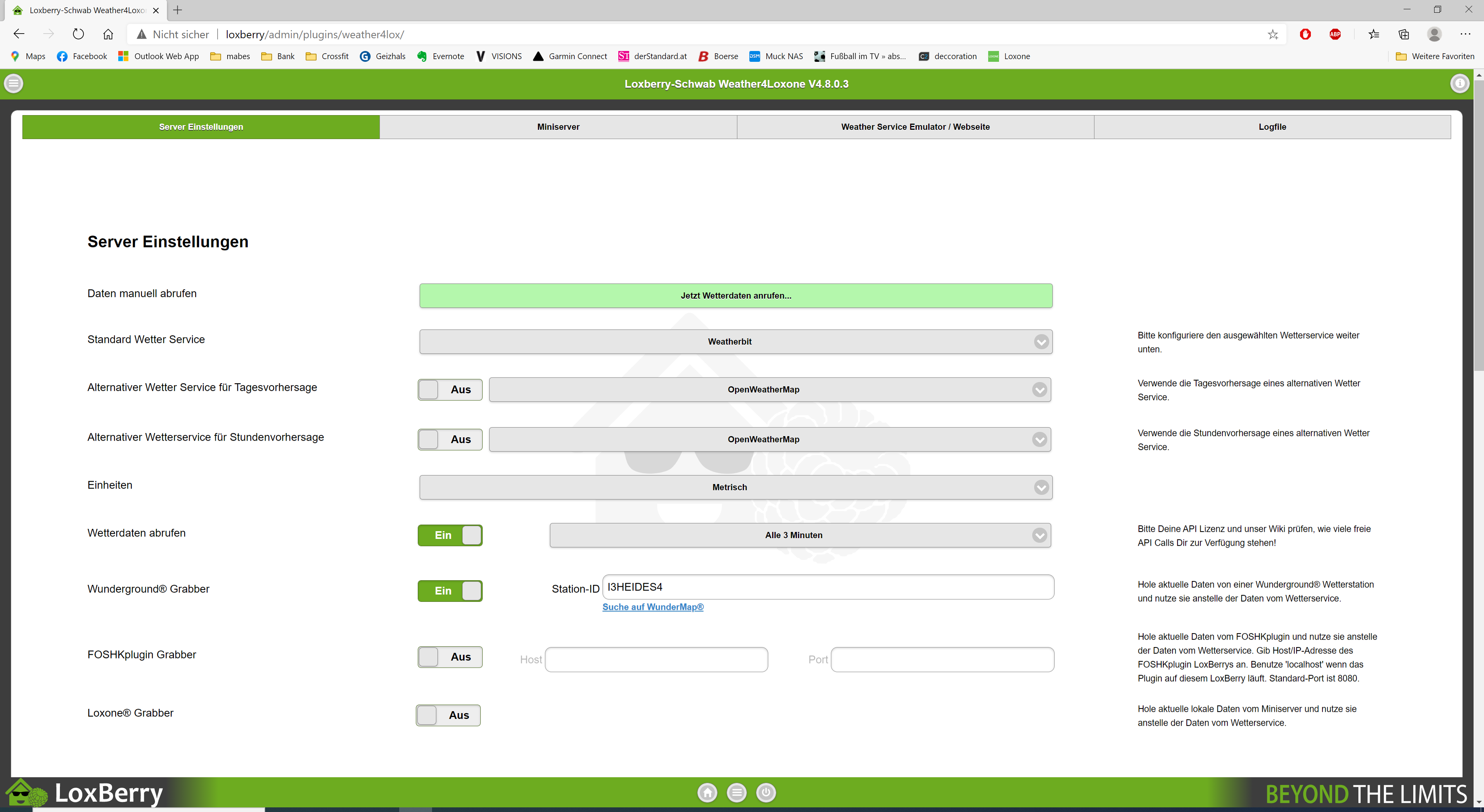

    Habe gestern Abend auch noch mal das Plugin gelöscht, neu installiert, alles genau nach Anleitung - selbes Ergebnis! Ich bekomm nicht mal im Plugin die richtigen Daten. Hat jemand einen Tipp bzw. welche Informationen braucht ihr noch von mir um mir helfen zu können?
      Am besten mal die Einstellungen des Plugins posten, und dann gibt es Logs für. Die Grabber, wo evt. was drin steht.
  • Muck
    • 01.01.2020
    • 79

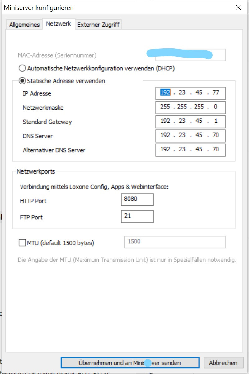

    #647
    Hier mal die Einstellungen und die Ergebnisse der Links im Plugin sowie die Netzwerkeinstellungen des Miniservers.
    .77 ist der Miniserver, .70 der Loxberry!
    Hoffe ihr findet den Fehler!
    Danke jedenfalls für eure Hilfe!!

      Und hier noch die restlichen Einstellungen und zwei logs
        • 6366
        #649
        Die Emu scheint zu laufen. Dein Problem ist ja allein schon, dass Du keine Daten bekommst. Da sind wohl eher andere Log‘s wichtig

        #650
        Geh auf Logfiles.
        Aktiviere dort gleich den Loglevel DEBUG. Warte einen Abfragezyklus ab (was du eingestellt hast beim Intervall). Damit ein Lauf in DEBUG durchgeführt wurde.
        Bei den Logs gibt es Gruppen.
        Schick jeweils das neueste Log der Gruppen "Fetch" und deines Grabbers.

          #651
          Hier die beiden logs
            • 5675

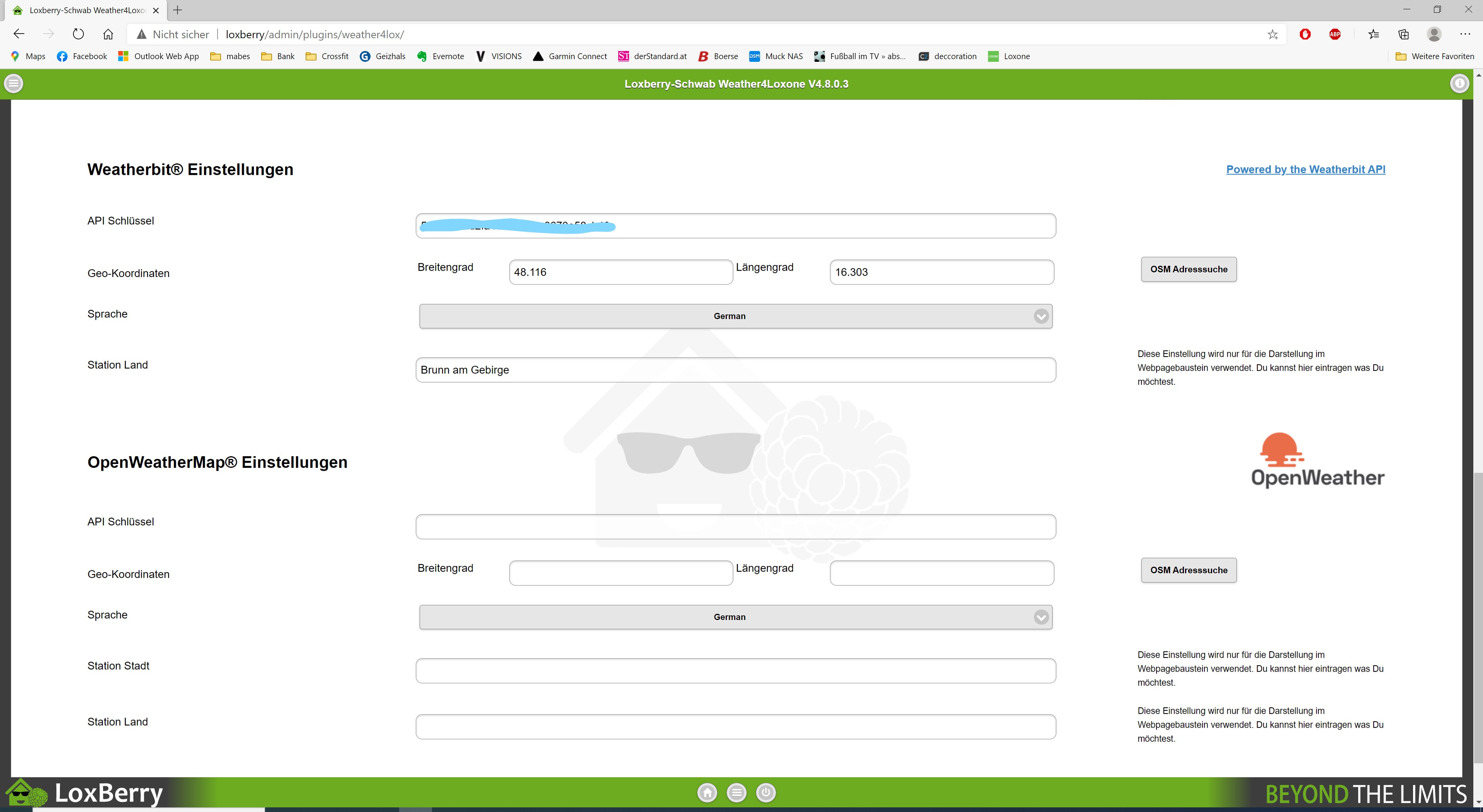

            #652
            Du hast nur den kostenlosen Zugang bei WeatherBit, Der beinhaltet keine Stundenvorhersagen (steht so auch im Wiki):
            <INFO> Fetching Hourly Forecat Data for Location lat=48.116&lon=16.303
            URL: https://api.weatherbit.io/v2.0/forecast/hourly?key=5e2d70ddd2fa4dea8758a8670e58cb40&lat=48 .116&lon=16.303&lang=de&units=M&marine=f&hours=120
            Status: 403 Forbidden
            <CRITICAL> Failed to fetch data for lat=48.116&lon=16.303. Status Code: 403
            <LOGEND> 15.01.2021 06:54:09 TASK FINISHED
            Du musst einen zweiten Dienst für die Stundenvorhersagen aktivieren, wenn Du ansonsten bei WeatherBit bleiben möchtest. Aktuell geht da nur OpenWeatherMap. Du kannst dann in den Einstellungen "Alternativen Dienst für Stundenvorhersage" (oder so ähnlich ;-)) auswählen und dazu OpenWeatherMap nehmen. Dann sollte es auch gehen.
            Meine Projekte:
            • Muck
              Muck kommentierte
              Tatsächlich, das war's! Vielen Dank für die Hilfe!!

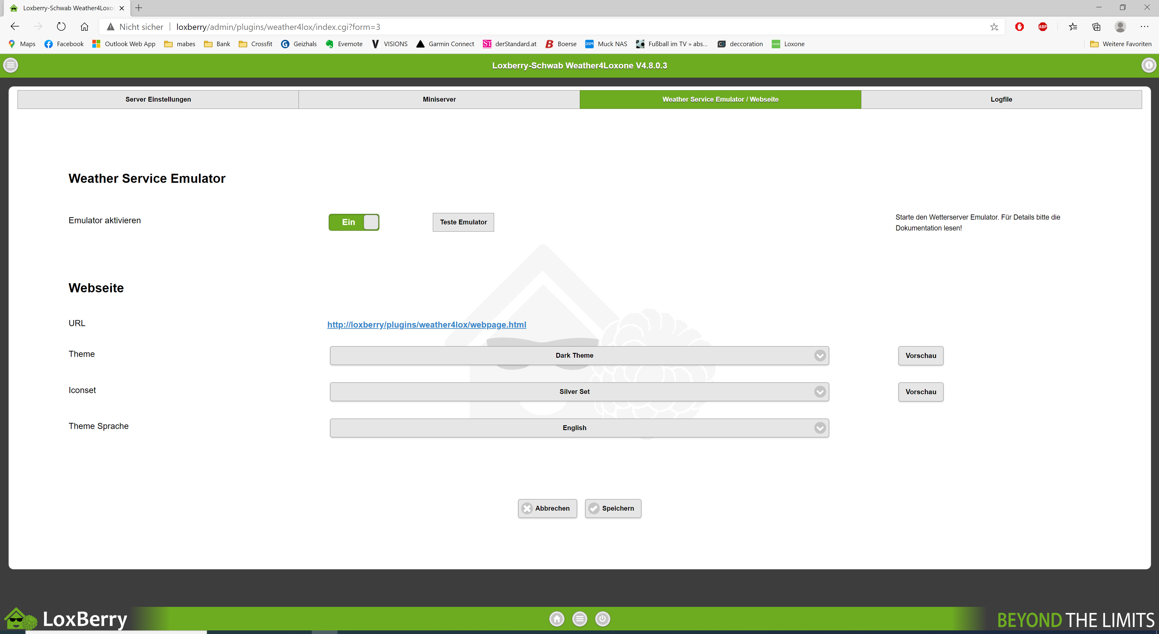

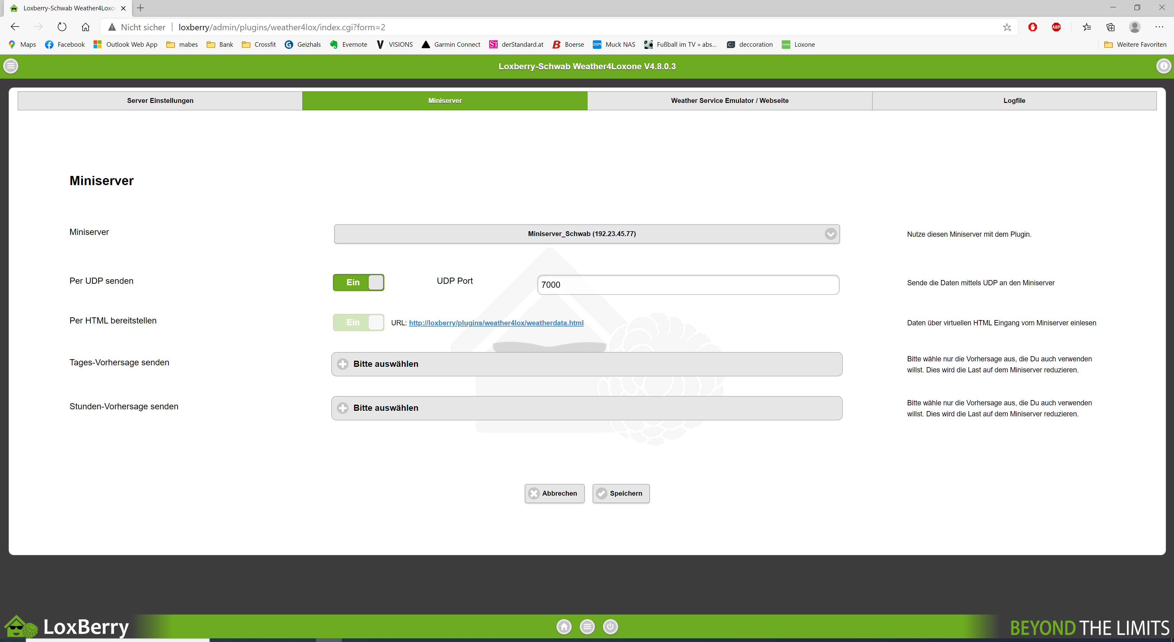

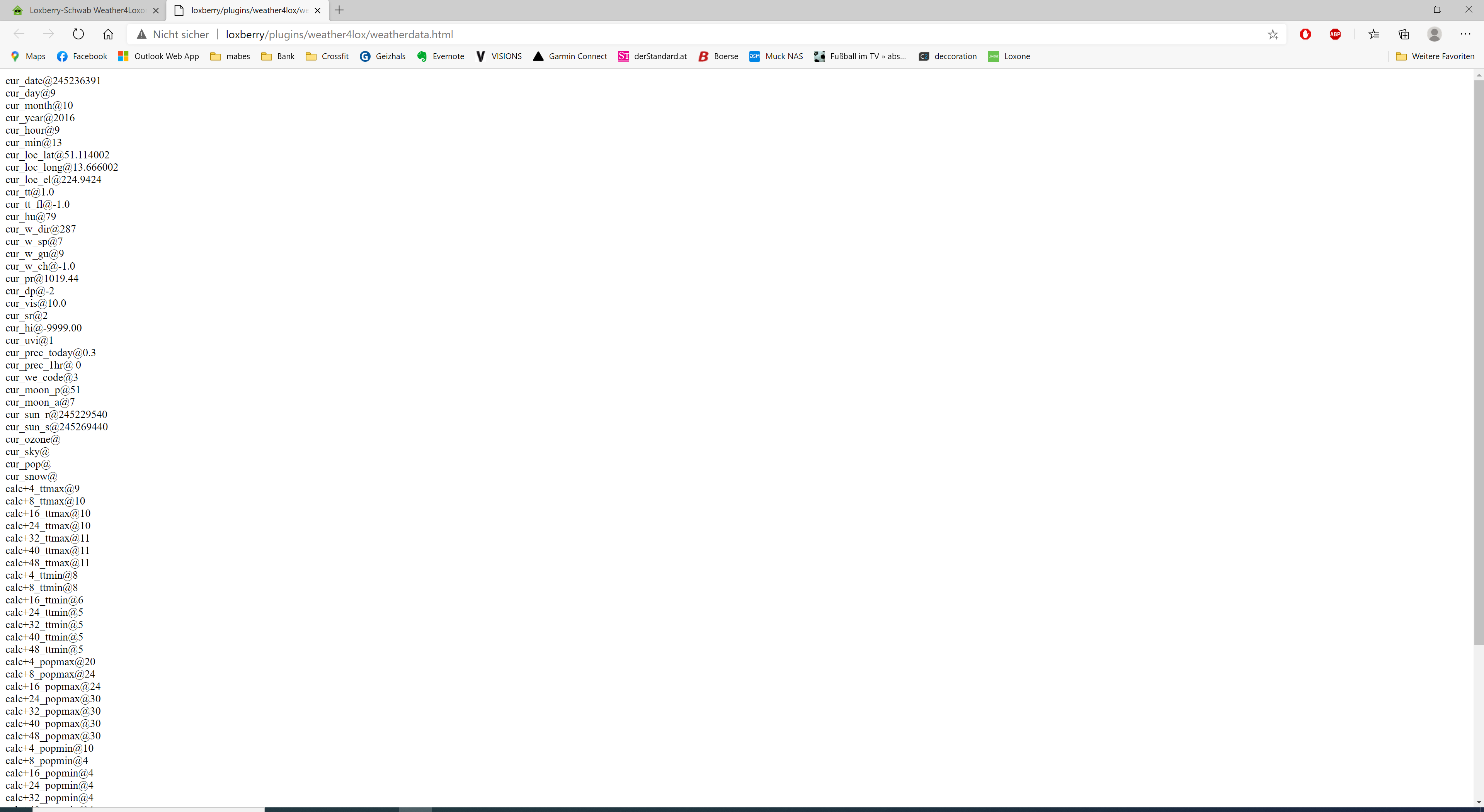

            #653
            Zitat von DaCro
            Hi nochmal,
            also irgendwas stimmt bei mir noch nicht :-(.
            1. In der Loxone App wird oben bei Wetter immer 0 Grad angezeigt - klicke ich darauf, werden die Daten aber Korrekt angezeigt. Warum steht dort nicht die aktuelle Gradzahl? Bild "App"
            2. Auf der html generierten Seite, wird nun nur noch "Heute" korrekt angezeigt. Morgen und Übermorgen als "fehlende Bilder). Hat dies etwas mit dem verwendeten Smartphone zu tun? Bild "html"
            Ein Problem habe ich noch, nämlich das selbe wie der Kollege vor ca. 3 Jahren. Neustart brachte bei mir leider keinen Erfolg. Irgendwer eine Idee woran das liegen könnte?
              Klicke im Plugin mal auf "Teste Emulator". In der ersten Zeile der Wetterdaten muss die aktuelle Stunde stehen. Passt das? Zeitzone Miniserver und Loxberry sind identisch eingestellt? Das Problem unter 2. hast Du auch? Oder nur die 0 Grad im Emulator?
          • Muck
            • 01.01.2020
            • 79
            #654
            Klicke im Plugin mal auf "Teste Emulator". In der ersten Zeile der Wetterdaten muss die aktuelle Stunde stehen. Passt das? JA! Darunter stehen alte Daten aus 2016
            Zeitzone Miniserver und Loxberry sind identisch eingestellt? JA!
            Das Problem unter 2. hast Du auch? Oder nur die 0 Grad im Emulator? Beide Probleme genau gleich eigenartigerweise!

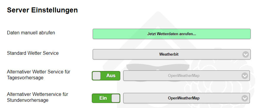

              • 5675
              #655

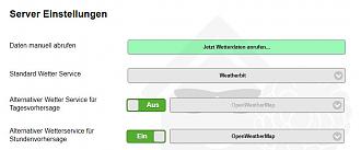

              Die Daten aus 2016 dürfen da nicht erscheinen. Das ist der Fehler. Deswegen siehst Du auch keine Vorschaudaten. Ich denke die Abfrage der Stundenvorhersage funktioniert bei Dir immer noch nicht.
              Du hast in den Plugineinstellungen die Alternative Stundenvorhersage auf OpenWeatherMap gestellt und bei OpenWeatherMap dort auch deine Zugangsdaten eingetragen? Dann müsstest Du bitte die Logdateien (Debug) hier posten. Also Fetch-, DatatoLoxone- und beide Grabber-Logs.
              Klicke auf die Grafik für eine vergrößerte Ansicht  Name: 16-01-_2021_11-15-37.jpg Ansichten: 0 Größe: 66,1 KB ID: 286170
              Meine Projekte:
              • Muck
                Muck kommentierte
                Das Problem dürfte sein, das OpenWeatherMap den Fehler "429" bringt,; "You will get the error 429 if you have free tariff and make more than 60 API calls per minute."
                Aber warum? Ich frage doch nur alle 3 Minuten ab!?
                Ja, alle 3 Minuten passt eigentlich. Vielleicht vom ganzen herumprobieren? Deaktiviere doch den Abruf mal für ein paar Stunden und dann stelle das Plugin erst einmal auf 15 Minuten und starte es wieder. Wenn das stabil läuft kannst Du ja stückweise runtergehen mit dem Intervall,

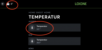

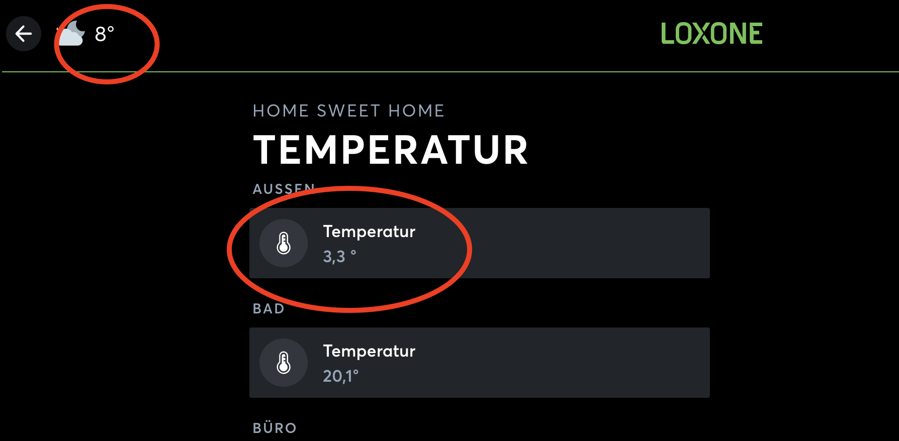

              Frage zu Loxone Grabber
              mir ist aufgefallen, dass nicht die Temperatur von meiner Wetterstation übernommen wird.
              Hat jmd eine Idee, wo ich meinen Fehler suchen kann?
              Gruß Thomas

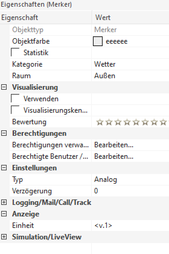

              2. Eigenschaften des Merkers
              Klicke auf die Grafik für eine vergrößerte Ansicht  Name: Bildschirmfoto 2021-01-20 um 18.54.34.png Ansichten: 23 Größe: 24,9 KB ID: 287106

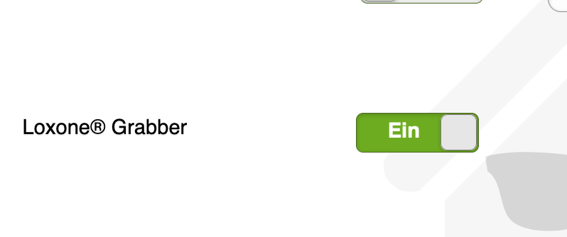

              3. aktivierter Lox Grabber

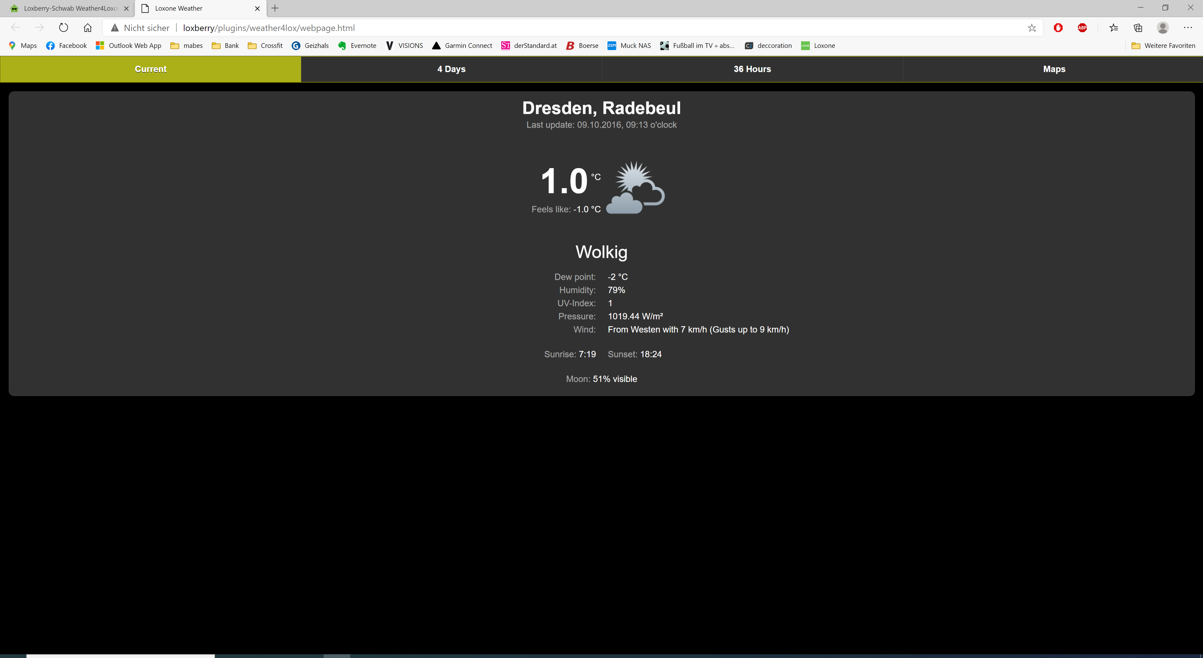

              4. Webinterface mit unterschiedlichen Anzeigen
              Klicke auf die Grafik für eine vergrößerte Ansicht  Name: Bildschirmfoto 2021-01-20 um 20.15.03.png Ansichten: 23 Größe: 76,8 KB ID: 287108

              Gruppe 'Grabber_loxone'
              [COLOR=black][B]INFO:[/B] LoxBerry Version 2.2.0.4 ( is_raspberry.cfg )[/COLOR]
              [COLOR=black][B]INFO:[/B] Weather 4 Loxone Version 4.8.0.3[/COLOR]
              [COLOR=black][B]INFO:[/B] Loglevel: 7[/COLOR]
              This is /opt/loxberry/bin/plugins/weather4lox/grabber_loxone.pl Version 4.8.0.3
              [COLOR=black][B]INFO:[/B] Fetching weather data from Loxone Miniserver[/COLOR]
              VI's to request: w4l_cur_dp, w4l_cur_pr, w4l_cur_w_sp, w4l_cur_w_dir, w4l_cur_tt, w4l_cur_w_gu, w4l_cur_w_dirdes, w4l_cur_tt_fl, w4l_cur_hu, w4l_cur_w_ch, w4l_cur_sr, w4l_cur_we_code
              [COLOR=black][B]INFO:[/B] Using Miniserver no. 1[/COLOR]
              [COLOR=black][B]INFO:[/B] No Miniserver VI responded with data. Quitting.[/COLOR]
              Zuletzt geändert von t_heinrich; 21.01.2021, 12:01.
              #657
              Stimmen die Berechtigungen des Merkers? (Kein Zugriff)
              Hast du Gateway/Konzentrator? (falscher MS)
                t_heinrich kommentierte
                Es waren die Berechtigungen - boaar wie soll man denn da bitte draufkommen? :-)
                Hab im Wiki folgenden Eintrag ergänzt:
                Es kommen keine Daten von meinem Miniserver zum Plugin
                Prüfen, ob der Baustein (zB Merker) auch die entsprechende Berechtigung hat.
                Kontrollieren kann man das am Besten in dem man das Loglevel auf Debug stellt und sich das Log "Grabber_loxone" anschaut.
                Das versteht keiner mehr, insbesondere da mit dem neuen Rechtekonzept sogar die User aus der Admin-Gruppe keine Rechte mehr haben...
                Wir können im Miniserver-Widget gar nicht mehr richtig prüfen, weil der Admin trotzdem sehr wohl noch Rechte auf die System-Parameter hat.
